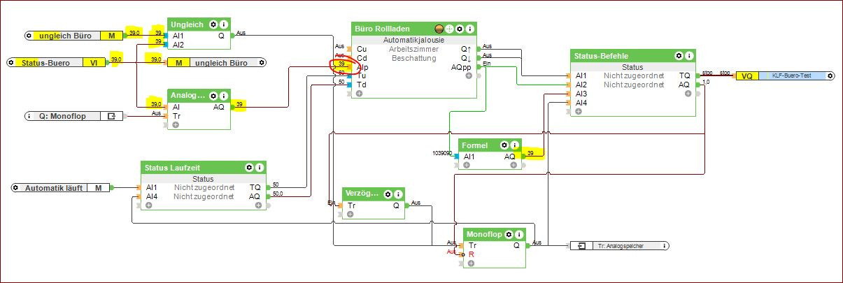

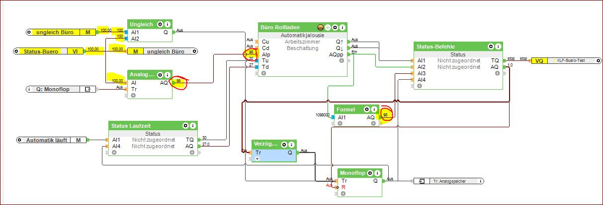

    Hi, ehrlich gesagt bin ich etwas am Verzweifeln mit diesem Projekt...
    Ja, der Rollladen fährt per Loxone hoch und runter, aber leider gibts da trotzdem Probleme.
    Mal fährt der Rollladen ganz hoch und wenn er oben angekommen ist, fährt er einfach ein paar cm wieder runter. Das ganze auch umgekehrt beim Runterfahren.
    Dann weichen oft die % Angaben vom Öffnungsstatus zum fhem ab - das sind nur 1 bis 5%, was absolut nicht schlimm wäre, aber so zeigt er dann oft an, dass der Rollladen noch offen wäre, obwohl er zu ist (das ganze auch umgekehrt). Dadurch funkioniert dann die automatik Beschattung nicht usw.
    Ich habe mit T am Monoflop gespielt, aber das hat irgendwie nicht wirklich Verbesserung gebracht. Immer wenn ich dachte, das es jetzt passt, passte es wieder nicht mehr bei der nächsten Fahrt.
    Beispiel 1
    An "ungleich NAME" + "Status NAME" + Analogspeicher (AI + AQ) + Formel (AQ) steht 39 -> am Rollladen in der App wird aber 40% angezeigt. Woher kommt dieser Wert 40%? Wir übergeben doch vom Analogspeicher, von AQ, den Wert "39" an ALP vom Rollladenbaustein?!
Ansichten: 2052
Größe: 99,5 KB
    Beispiel 2
    Überall steht 100%, nur am Analogspeicher AQ und an der Formel AQ steht 98. Wieso wird die 100 nicht übernommen?
Ansichten: 1859
Größe: 102,7 KB
    Ich hab das ganze jetzt zieg mal mit dem Beispiel aus diesem Artikel verglichen, ich finde keinen Unterschied.
    Was kann ich wohl falsch machen, dass das so bei mir läuft?
    Gibts Ideen?
    Es muss ja irgend eine Kleinigkeit noch anders sein. Bin echt ratlos!

      Schick mir mal deine Config, ich schau mal drüber. Dein Analog-Speicher löst mit dem falschen Wert aus.

                      ...Was meinst du mit "die komplette Adresse zusammensetzen? Wie gesagt, ich bin absoluter Neuling und leider sehe ich keine andere Möglichkeit das ganze zu lösen, außer mit deiner Hilfe..
                      Beispiel aus Bild 2 in Post 42:
                      Virtueller Ausgang Adresse:
                      http://IP-FEHME:PORT-FHEM
                      Virtueller Ausgangs Befehl, Befehl bei EIN:
                      /fhem?cmd=set Velux_2 <v>
                      gehen wir mal davon aus,
                      die IP von FEHM wäre: 192.168.1.10
                      der Port: 5000
                      der Wert den du schicken möchtest: 42
                      dann wäre die "komplette Adresse":
                      http://192.168.1.10:5000/fhem?cmd=set Velux_2 42
                      Diese kann so direkt im Browser eingegeben werden.
