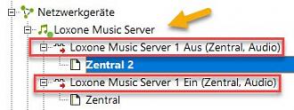

    Fragen:
    1.) kann ich verhindern (z.B. über loxone config), dass mein music server in den standby mode geht um z.B. eine verzögerte Hausklingel zu vermeiden?
    2.) nach welcher zeit geht er in den standby mode, direkt nachdem an den einzelnen Zonen keine Musik mehr gespielt wird? kann man das durch eine generelle Einstellung am music server ?
    verhindern?
    3.)ist standby das gleiche wie deep sleep?
    Danke für inputs

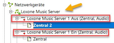

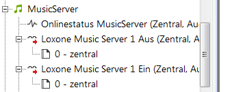

    @1: Schau mal ob AUS bzw. EIN des Musikserver beschaltet ist.
Ansichten: 1783
Größe: 21,6 KB
    @2: Der Musikserver geht standardmäßig ein keine Standby, der Verstärker schaltet sich jedoch ab (wenn in Trigger oder Auto Mode) sobald keine Musik mehr gespielt wird

          Ja, danke für den hint, aber wie wecke ich ihn prinzipiell aus der config auf??
            simon_hh kommentierte
            steht doch oben im zweiten Beitrag, siehe Bild
          • THX
            THX kommentierte
            Screenshot oben! Die "Ausgänge" beschalten.

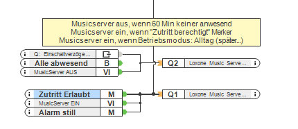

              Ich fahre meinen runter
              -in der Nacht und
              -wenn alle abwesend (60 Min keine Bewegung erkannt tagsüber).
              Ich lasse ihn hochfahren,
              -wenn ich morgens in den Betriebsmodus Alltag schalte
              -der stille Alarm aktivbiert wurde
              -ich die Tür öffne beim nach Hause kommen (ibutton).
              Wenn Du nicht da bist oder Nachts würde ich ihn auf jeden Fall ausschalten.

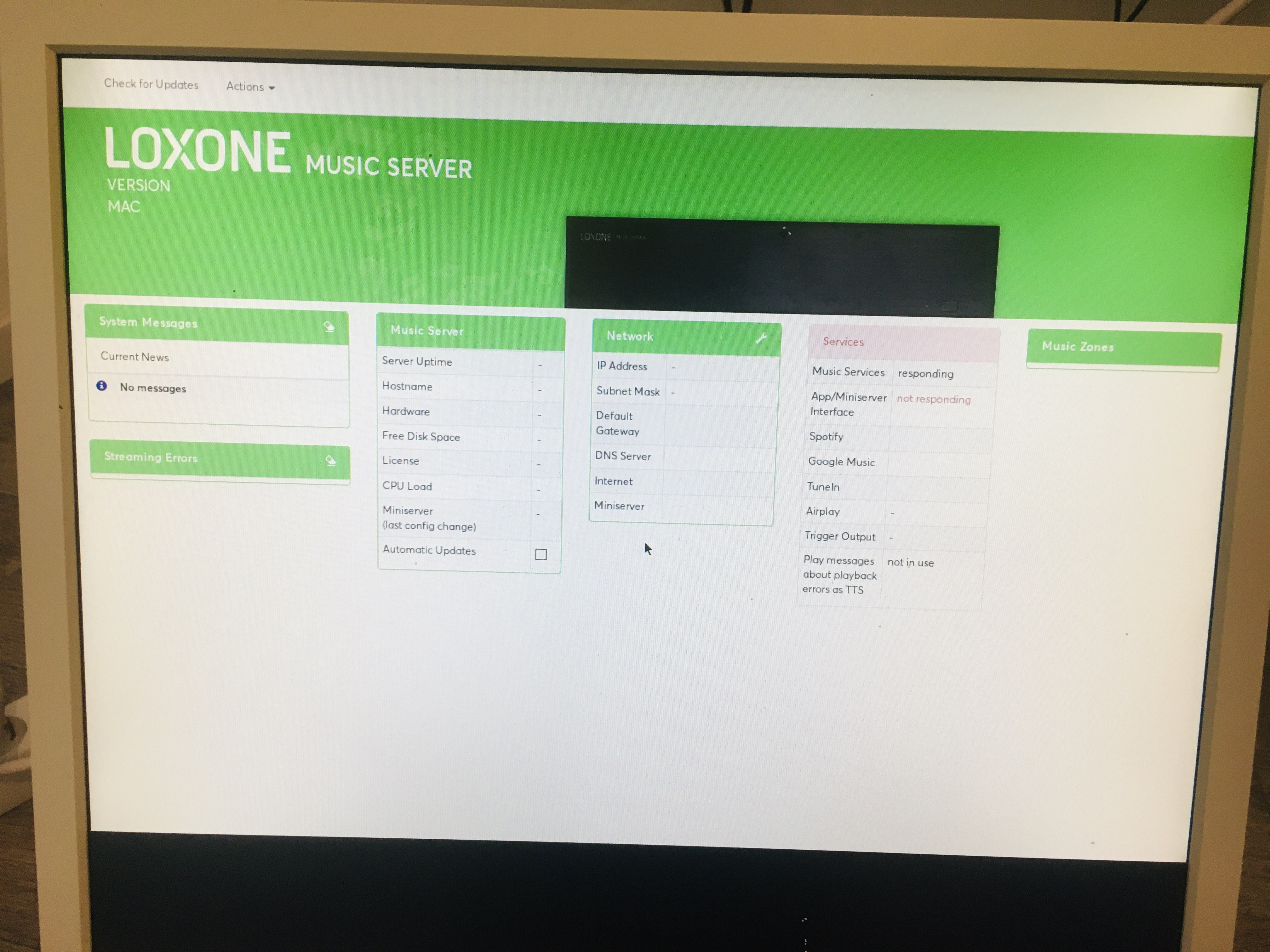

                    Schließ mal einen Monitor an und schau beim hochfahren was er macht, ich denke alles andere hat was von Glaskugel :-)
                    • Gargamel
                      Gargamel kommentierte
                      Gar nicht so leicht wenn man nur einen Laptop hat und keinen Monitor zur Hand :-)
                      Brauch ich da nen Monitor mit HDMI oder VGA Anschluss?

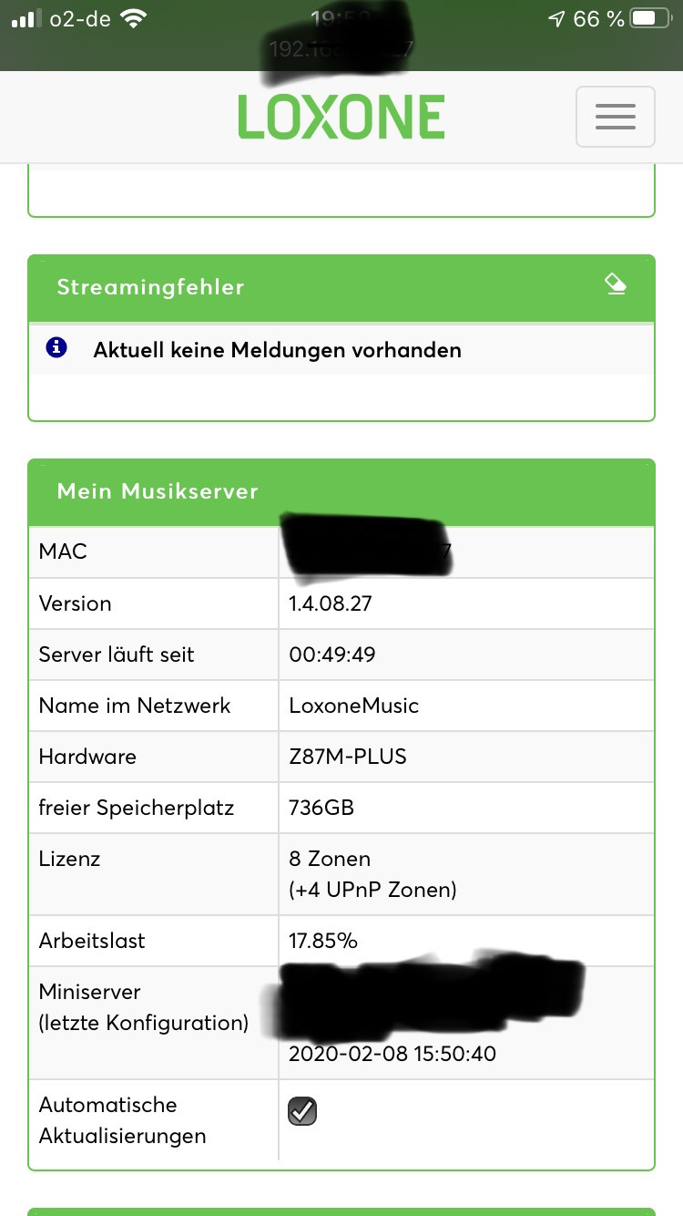

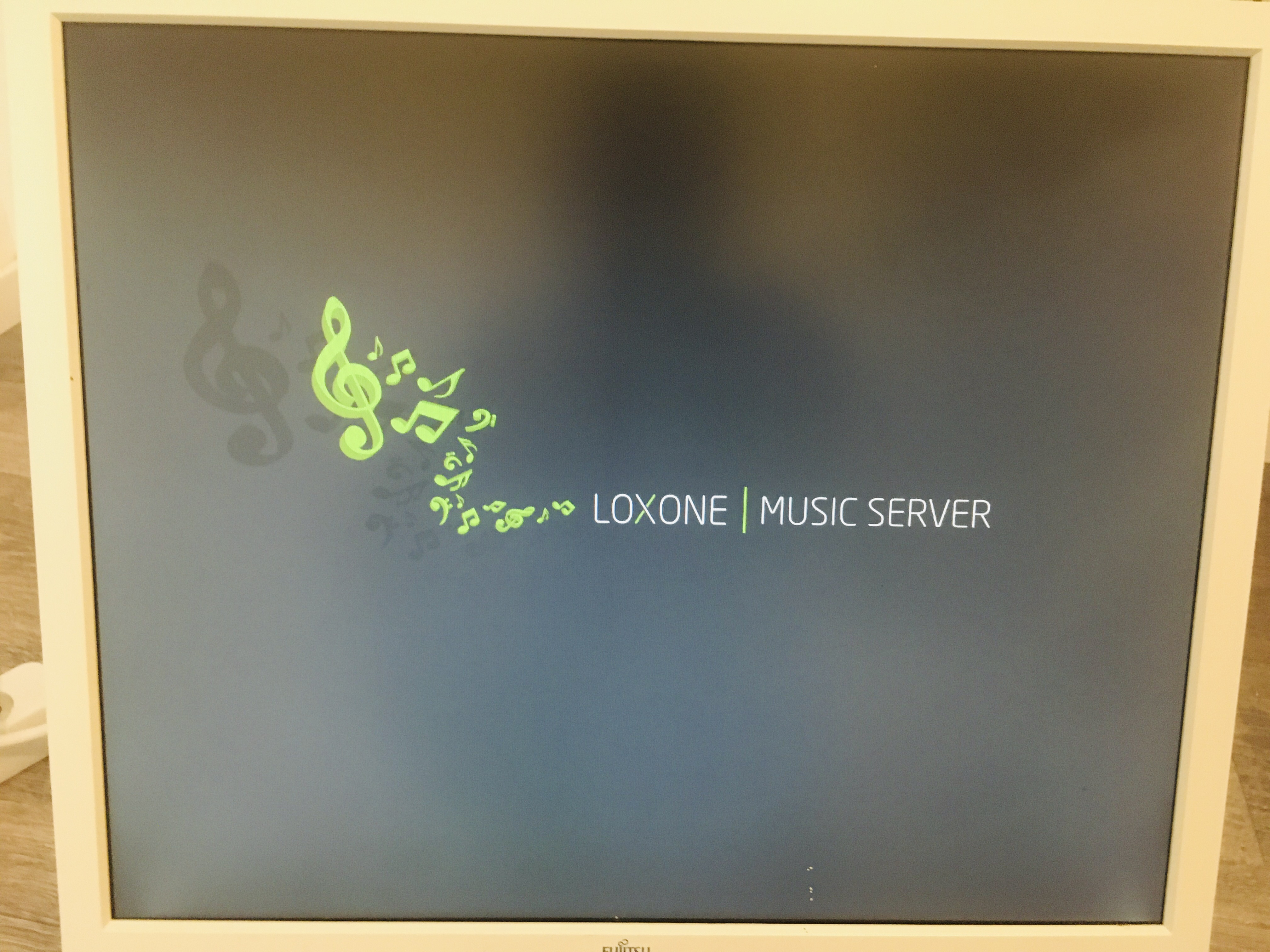

                    Also ich habe nun ein Monitor angeschlossen.
                    Beim hochfahren scheint alles normal zu sein und es kommt auch nur das LOXONE MUSIKSERVER LOGO und dann sofort die Benutzeroberfläche - siehe Screenshots.
                    Was mir nun aufgefallen ist, ist das die APP/MINISERVER SCHNITTSTELLE extrem lange dauert bis sie sich verbindet!
                    Sprich der Musikserver startet richtigerweise innerhalb 30sek aber bis sich der Musikserver dann mit dem Miniserver verbunden hat dauert es dann insgesamt 2 Minuten.
                    Habe nun den Miniserver mal komplett vom Strom genommen, leider ohne Erfolg!
                    Der Miniserver hängt an einer FRITZBox, der Musikserver an einem Switch der auch an der FRITZBox hängt.
                    An was könnte das liegen? Habt ihr eine Idee?
                    Besten Dank im Voraus
