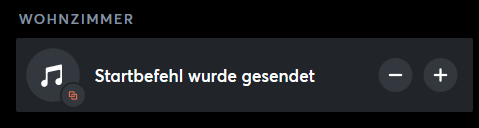

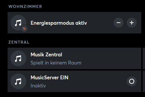

      Gargamel - du hast Recht, der Start dauert bei mir auch 1:50 bis tatsächlich Musik gespielt wird.
      Habe mir den Ablauf mal genau angesehen, habe aber keinen Monitor und Tastatur zur Hand, daher nur visuell und akustisch:
      0 Sek: Klick auf Touch Surface um Musik zu starten
      2 Sek: der Server beginnt den Bootvorgang und man hört wie die Amps eingeschaltet werden (Trigger)
      40 Sek: Man hört wie die Amps wieder abgeschaltet werden, da keine Musik kommt
      1:42: Man hört erneut wie die Amps getriggert werden und einschalten (bis hierhin blinkt auch die rote Lampe am Musikserver beim Ein/Aus Schalter)
      1:48 Musik spielt (Ab hier leuchtet auch die Lampe beim Ein/Aus Schalter grün).

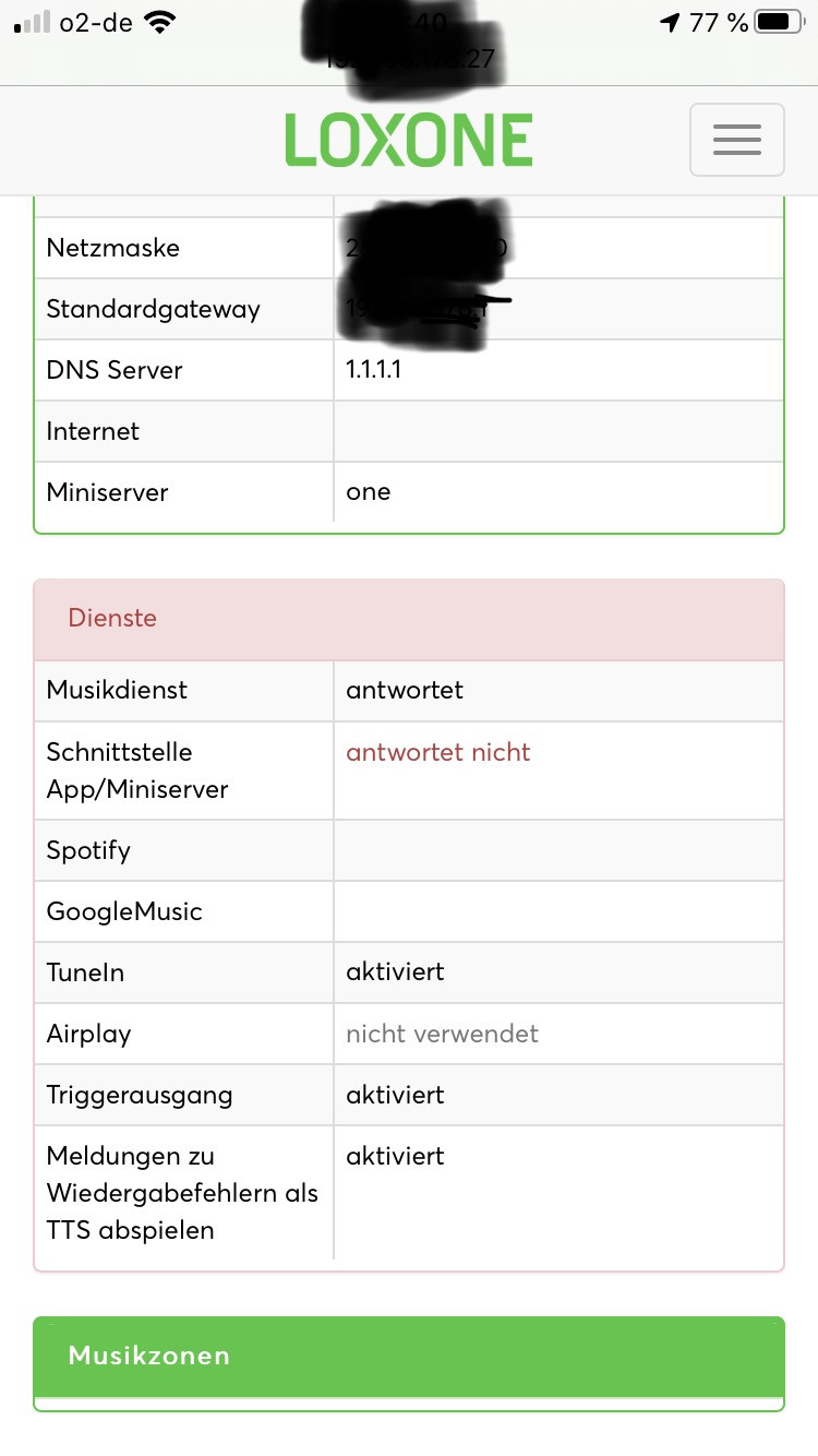

        Hi, habe das mal probiert:
        Nach 32 Sek konnte das Webinterface aufgerufen werden und hat das Grundgerüst angezeigt
        Nach ca. 1 Minute stand "Schnittstelle App/Miniserver antwortet" kurz auf grün "antwortet", nach 5 Sek. war das wieder weg.
        Nach 1:20 wurde das Webinterface dann mit Daten gefüllt Netzwerk Daten wie IP und Co sind sichtbar, danach werden die Musikzonen ganz Recht eingeblendet
        Nach 1:38 Schnittstelle App/Miniserver antwortet parallel spielt Musik

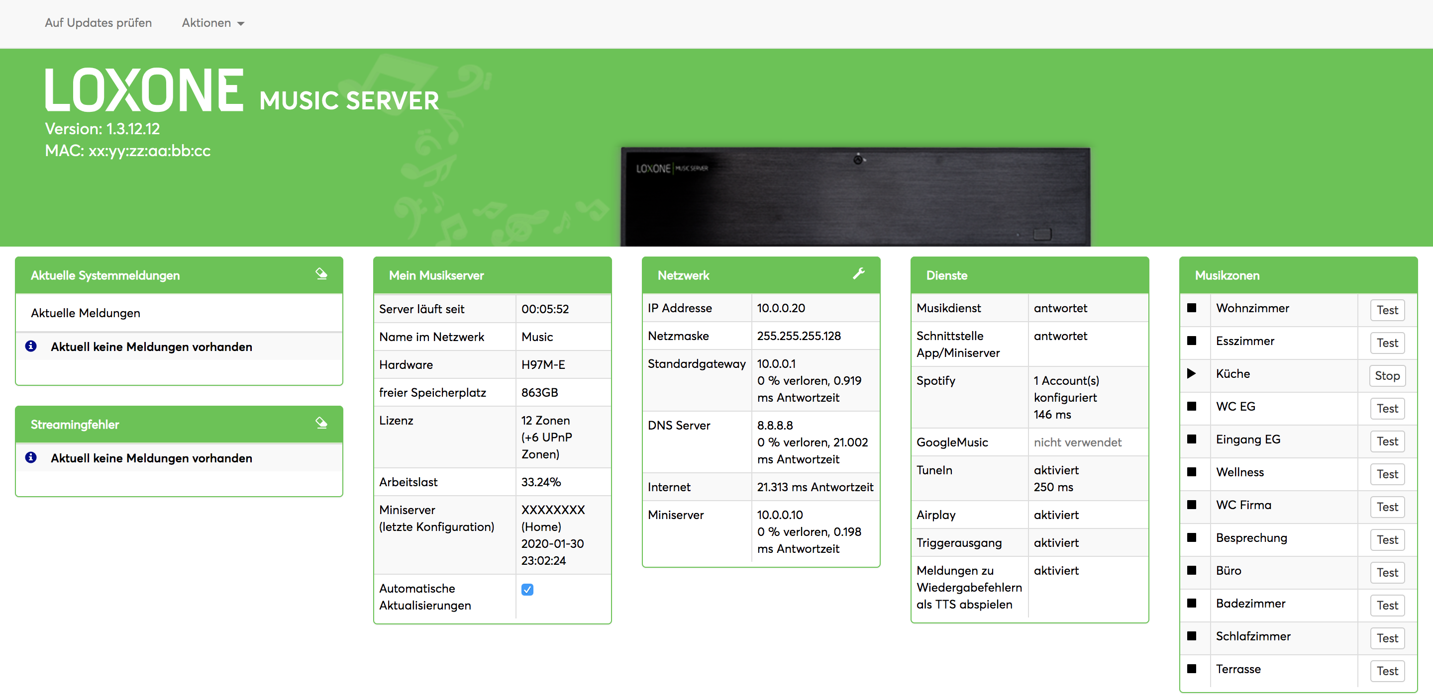

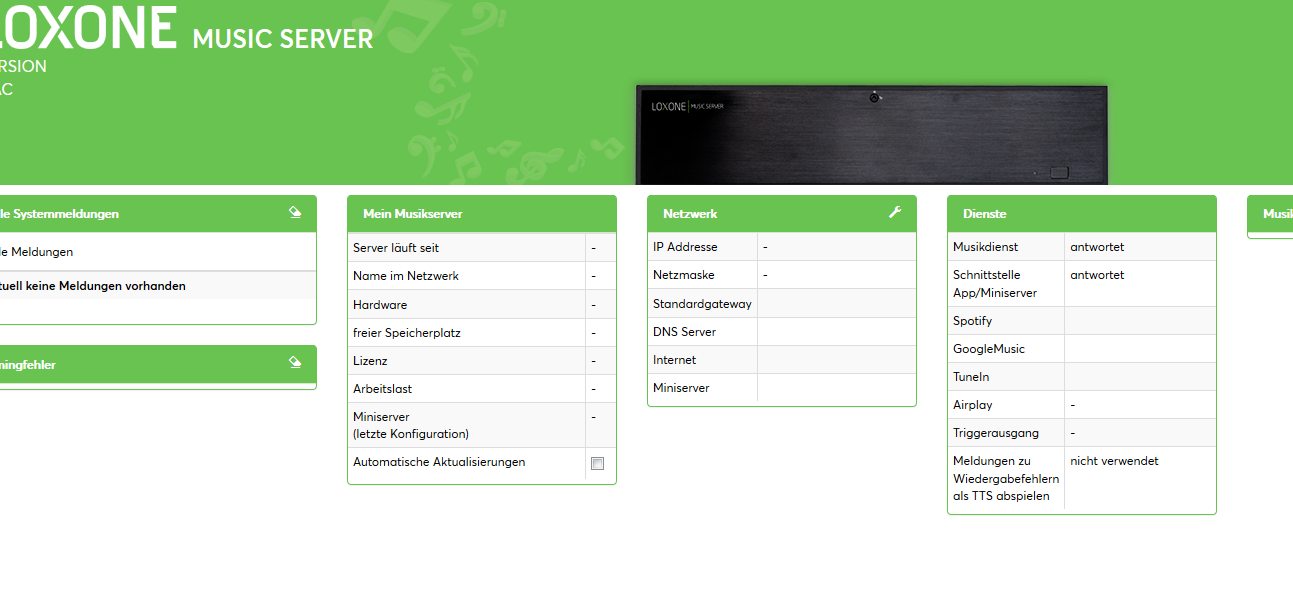

        • 2661
        oh ja, da habe ich mich abe rzeitlich verschätzt.
        Musicserver starten, nach ca 1 Minute ist die Weboberfläche erreichbar, aber alle Felder sind leer.
        Nach 1:40 Min startet die Musik.
        Klicke auf die Grafik für eine vergrößerte Ansicht  Name: musicserverstart1.PNG Ansichten: 0 Größe: 23,2 KB ID: 234351
        Dann Start gesendet
        Klicke auf die Grafik für eine vergrößerte Ansicht  Name: musicserverstart2.PNG Ansichten: 0 Größe: 9,4 KB ID: 234352
        Nach ca 1 Minute ist die Weboberfläche erreichbar. Aber alles leer.
        Klicke auf die Grafik für eine vergrößerte Ansicht  Name: musicserverstart3.PNG Ansichten: 0 Größe: 146,3 KB ID: 234353
        Nach 1:40 startete die Musik
        Also ziemlich deckungsgleichmit Christofs Zeitmessungen

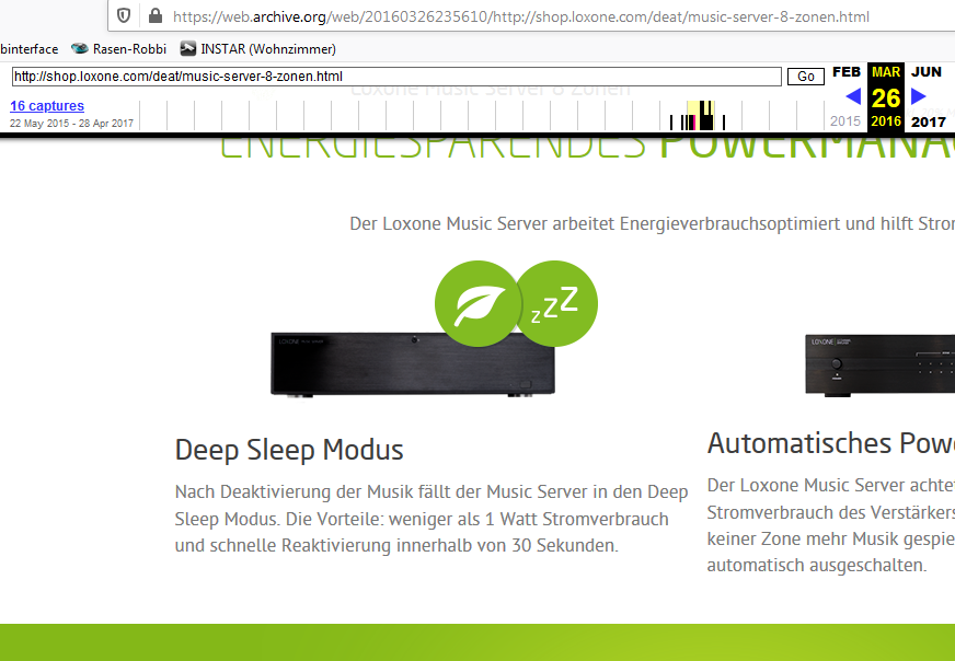

        Okay dann scheint es wohl normal zu sein das der Musikserver bis zu 2 Minuten braucht vom EINschalten bis zur Musikwiedergabe.
        Wenn jemand den Musikserver für die Alarmanlage benutzt dann sind die 2 Minuten viel zu lange oder man ist gezwungen den Musikserver eben Angeschaltet zu lassen.
        Eigentlich hatte ich vor den Server immer auszuschalten wenn wir aus dem Haus sind oder wenn wir Nachts schlafen. Aber genau da ist bei uns auch der Alarm scharf!!
        Das kann ich dann wohl so vergessen!!
          Loxone selber behauptet das mit 30 Sekunden aus dem DeepSleep. Daher kommt wohl auch deine Aussage.
          Komisch jetzt steht auch der Homepage 60 Sekunden, bin mir aber Recht sicher dass da mal 30 Sekunden stand.
