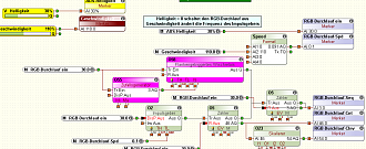

    Hallo Christian,
    vielen Dank für die tolle Vorlage. Habe die Funktion jetzt an mehreren Stellen implementiert und auch eine Möglichkeit mehrere Farbwechsel über einen virtuellen Schalter zu starten.
    Jetzt starten sie aber alle mit den gleichen Farbwerten laufen also immer synchron (bei gleicher Geschwindigkeit/Helligkeit). Hast Du eine Idee, wie man die Startwerte zufällig generieren lassen kann?
    Vielen Dank Gruß Lutz
    Zuletzt geändert von PROLAN; 26.01.2016, 12:31.
      • 5178
      Vielleicht reicht es ja schon so?
Ansichten: 685
Größe: 64,8 KB
      Zuletzt geändert von romildo; 26.01.2016, 12:46.
      • PROLAN
        PROLAN kommentierte
        Kannst Du den Ausschnitt etwas vergrößern? Wo gehst Du mit dem Q des Flankengetriggerten Wischrelais ran? Vielen Dank vorab Lutz
        Bild ausgetauscht, an Tr vom Zähler rechts.

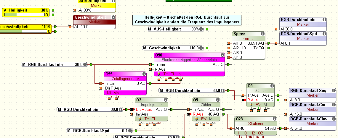

                  ich bekomme es irgendwie nicht ans laufen. Der Formelbaustein, der auf die RGB Lichtszene geht, gibt mir immer nur eine 1 raus, wenn die Helligkeit > 0 % ist. Woran kann das liegen?
                  Danke und Gruß
                    Hallo Horst,
                    kannst du einen Screenshot aus der LiveView machen, mit sichtbaren Werten der Parameter. Das bekommen wir schon hin!
                      Hallo Christian,
                      anbei der Screenshot.
                      Horst
                        Passt auf den Screenshot nicht ein wenig mehr?
                        Ich kann meine Schaltung ja gar nicht erkennen.
                        Sonst mach zwei oder drei, jedenfalls so, dass man sieht, was im Programm vor sich geht.
                        LG Christian
                          Hier der Rest. Stehe irgendwie auf dem Schlauch.
                          Habe jetzt gesehen, dass teilweise auch andere Werte als 1 aus der Formel rauskommen. Die Werte, die aus dem RGB Baustein kommen sind aber immer maximal 1%. Und das nur bei einer Farbe. Also entweder Blau oder Rot oder Grün.
