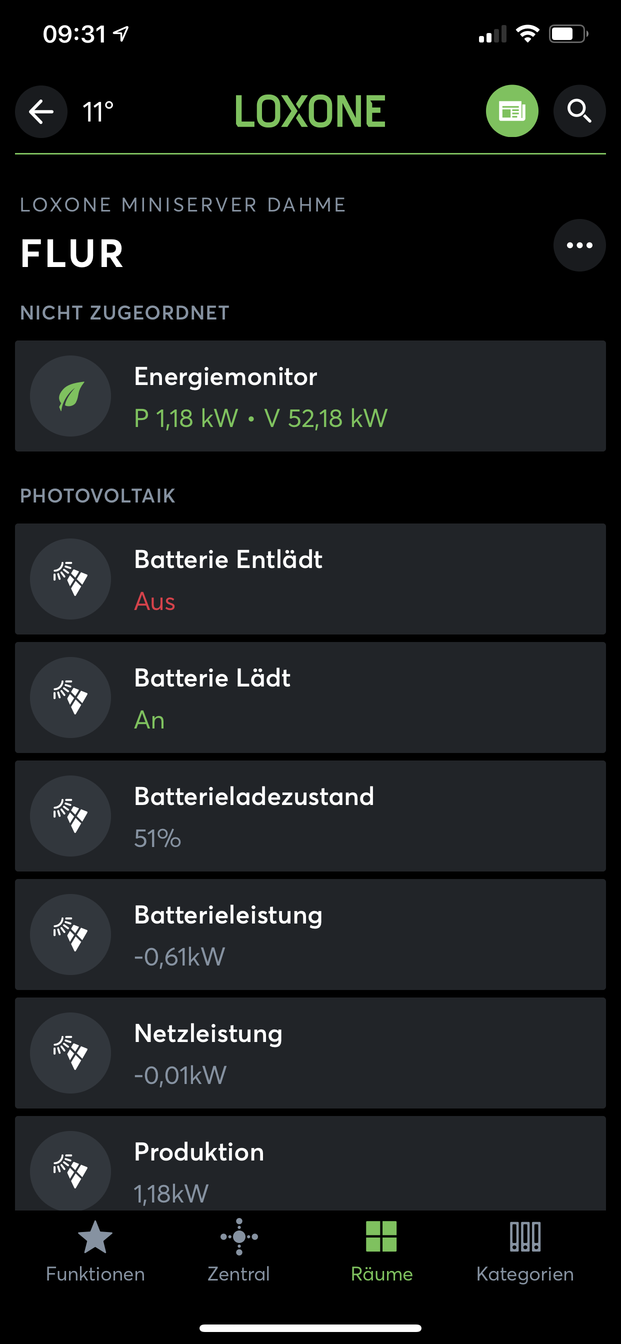

als ersten danke für die Bestätigung. Ich bin völlig neu in der Loxone Konfiguration ich habe das Teil erst eine gute Woche.

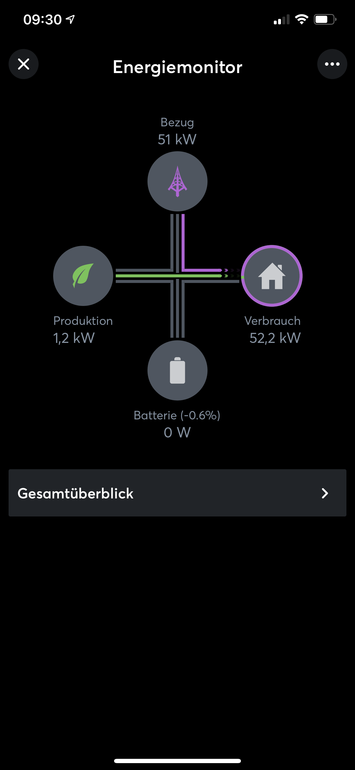

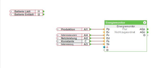

Ich habe eine Konfiguration hier aus dem Forum verwendet aber die Ergebnisse sind nicht richtig, ich habe da sicher einige Fehler drin. Kann mir da jemand helfen?
Ich hätte die Werte auch gerne in Watt und nicht in KW.
falsche Stellenwert bei der Netzleistung Faktor 100 zu groß

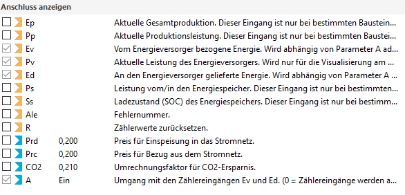

Ps sollte die Leistung des Speichers sein
Ss ist der Ladezustand des Speichers

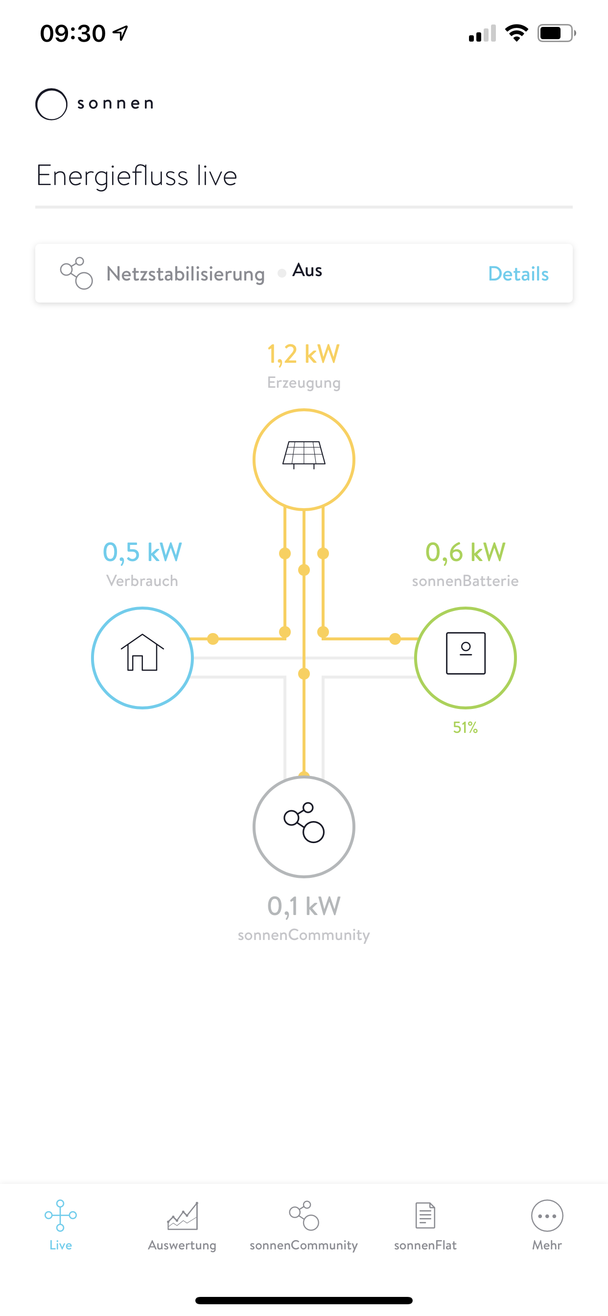

Wenn du die LiveView einschaltest dann kannst du besser auf die Suche des Fehlers gehen.
Die Werte aus dem Sonnenportal müssen dann auch in der Lox korrekt ankommen.
