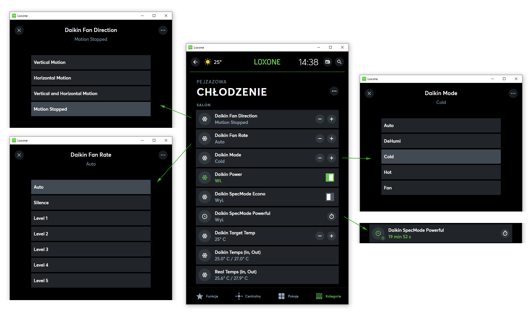

    HowTo: Integration of Daikin Air Conditioning over Wifi
    Ich habe Daikin AC mit Loxone integriert Wahrscheinlich etwas anders als andere zuvor. Der Vorteil dieser Integration ist die relative Einfachheit und bidirektionale Kommunikation (Duplex). Ich habe die gesamte Integration bei LoxWiki auf Englisch beschrieben:
    https://www.loxwiki.eu/display/LOXEN...ning+over+WiFi
    Dies ist der erste Teil der Integration - nur remote control.
    Ich arbeite immer noch an der Kühllogik.
    Bleib dran.

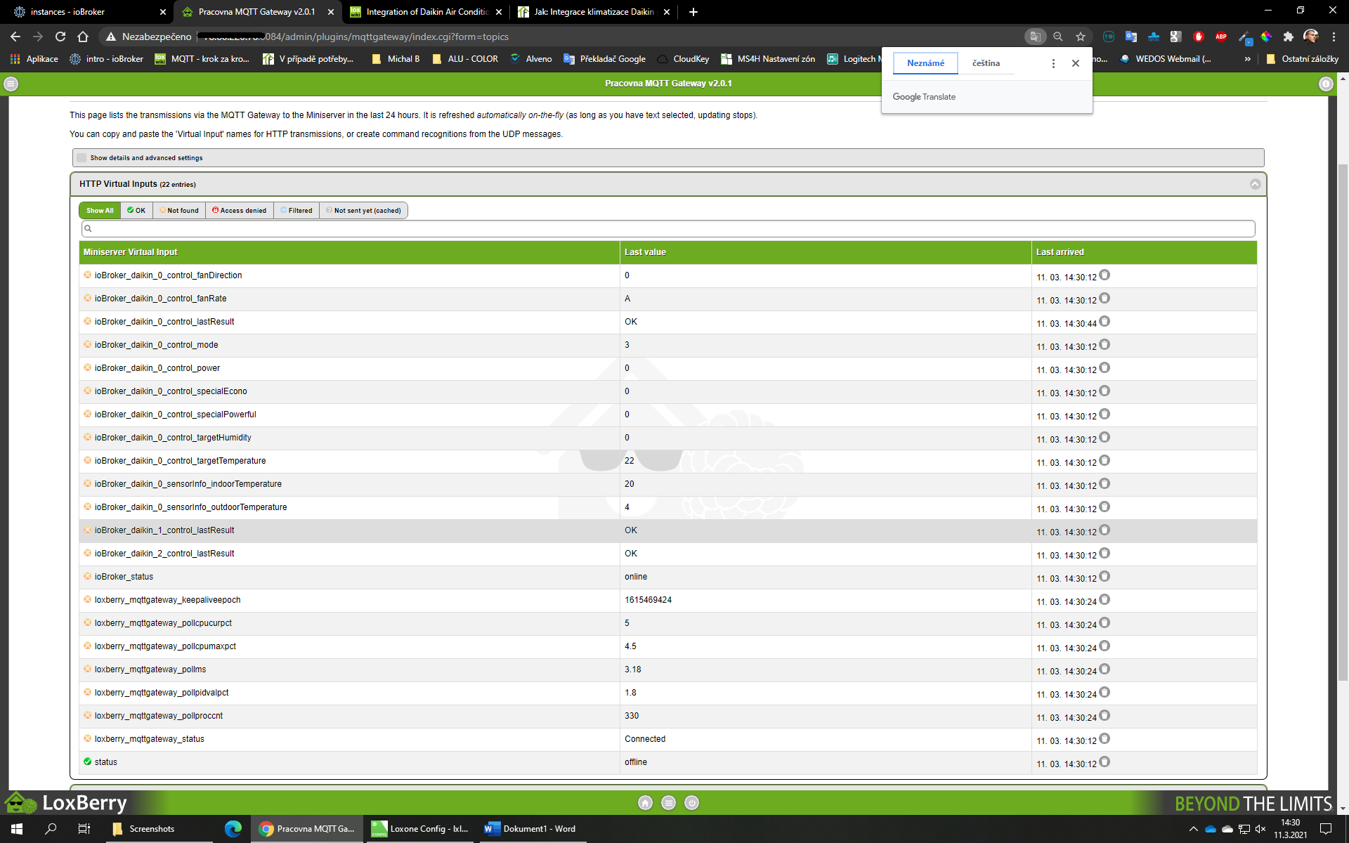

    Ich habe mit Raspberry ioBroker angefangen. Ich habe 3 DAIKIN-Klimaanlagen installiert und weiß nicht, wie ich vorgehen soll. Ich weiß nicht, wie ich Loxone dazu bringen kann, ioBroker-Daten von Klimaanlagen zu empfangen. Ich habe MQTT in ioBroker installiert und wie in Abbildung (4) gezeigt eingerichtet. Ich weiß nicht, wie ich es machen soll. Ich verwende auch Raspberry on, LoxBerry, auf dem das MQTT-Gateway installiert ist, aber irgendwie möchte ich keine Daten senden.
    Vielen Dank im Voraus für die Informationen.
    • dasrockt
      • 01.06.2017
      • 142
      Hmm wo hast du dein MQTT Gateway laufen? Die Einstellungen sehen komisch aus...
      Mch doch das Gateway am Loxberry dann brauchst du nur die IP im Loxberry auf localhost ändern und dann im iobroker gibst die ip vom loxberry ein.. dann bei subscribe #/ rein und schaust was kommt.

      • christian288
        christian288 kommentierte
        Hallo, es funktioniert.
    • christian288
      • 29.12.2015
      • 29
      Zitat von dasrockt
      ​​Hmm wo hast du dein MQTT Gateway laufen? Die Einstellungen sehen komisch aus...
      Ich habe zwei Himbeeren, 1 loxberry und 2 ist ioBroker.
      LoxBery hat die Adresse XXX.XXX.XX.107: 8084
      ioBrok hat jase XXX.XXX.XX.208: 8081
      Aber irgendwie möchte ioBrok nicht mit LoxBery kommunizieren, weil ich immer noch die gleichen Werte von ☹ habe
      Zuletzt geändert von christian288; 11.03.2021, 12:06.
      • dasrockt
        • 01.06.2017
        • 142
        Funktioniert es jetzt?

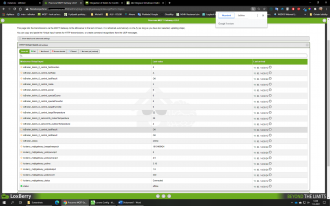

        Hallo, alle miteinander,
        Ich kann nach der Loxon-Konfiguration fragen. Irgendwie kann ich das nicht machen. Ich wollte auch fragen, ob ich Daten eingeben muss (Text-zu-Wert-Konvertierung in MQTT Gateway), da ich immer noch ein orangefarbenes Symbol habe (siehe Bild). Vielleicht besser helfen.
        Danke im Voraus.
Name: 2021-03-11 (8111.png
Ansichten: 3569
Größe: 257,0 KB
        • Iksi
          • 1111
          How do you want to get the data into Loxone?
          Over UDP or directly to the virtual inputs?
          The symbol tells you that the virtual input dows not exist. You must have an virtual input which name is exactly like the topic.

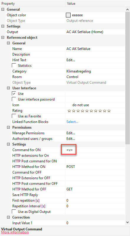

              Diese Lösungen sind alle ziemlich complex. Ich glaube ik habe eine einfachere gefunden mit Picoc. Es ist noch nicht fertig aber der erste Ansatz funktioniert gut.
              Ik habe ein kleines Picoc Programm geschrieben mit denem ich die Kommandozeile zusammensetze. Hier ist das Programm
              Die Einbindung is supereinfach. Eine (nicht digitale) virtuele Ausgang mit <v> im Kommandozeile is alles was man benötigt.

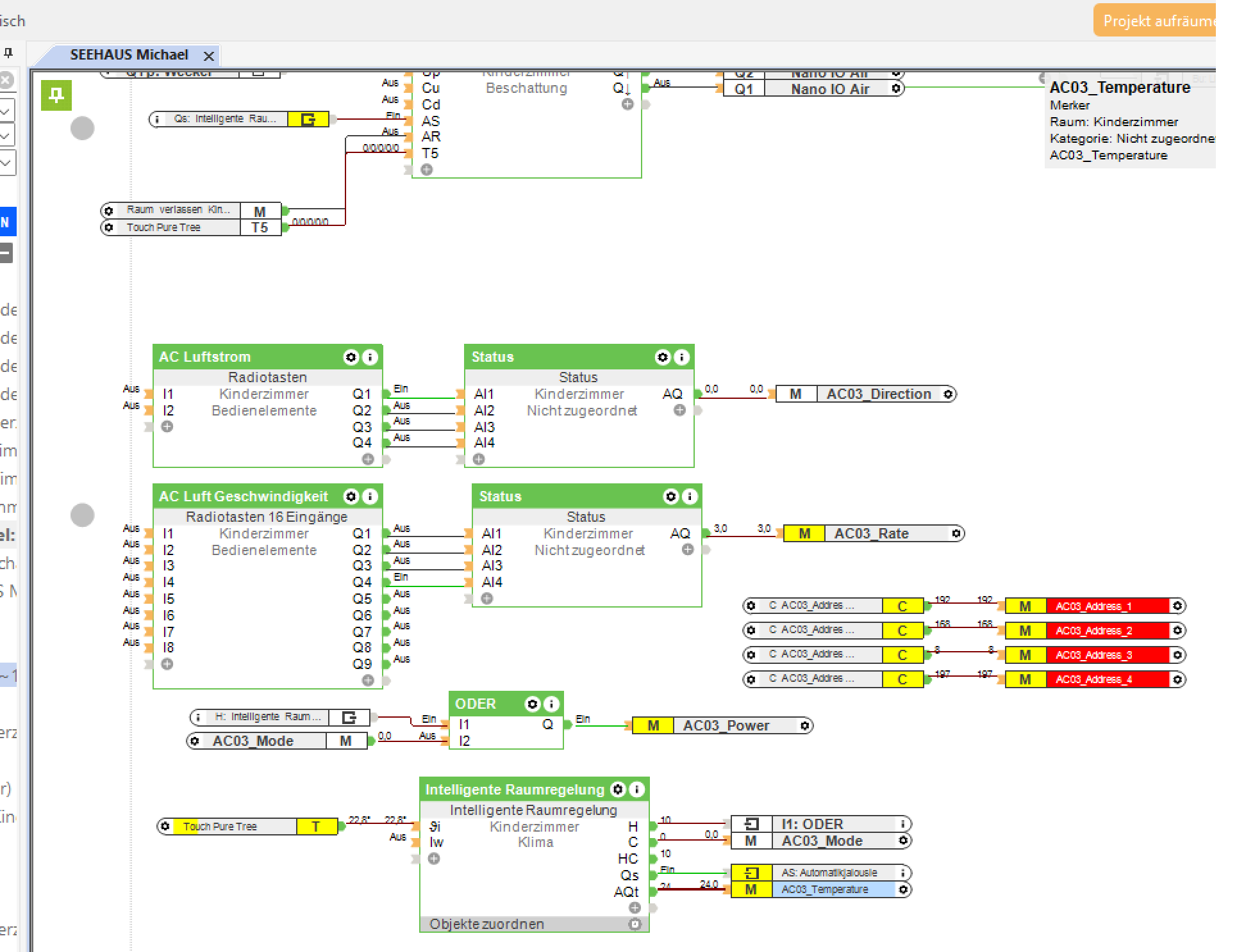

                  Layout im Loxone Config
                  Klicke auf die Grafik für eine vergrößerte Ansicht  Name: 2021-09-22_20-24-07.jpg Ansichten: 23 Größe: 61,7 KB ID: 318464
                  Zuletzt geändert von Paul Sinnema; 24.09.2021, 08:49. Grund: Code verbessert
                  • HIS-Loxone
                    • 562
                    Jetzt noch die lüfterdrehzahl. Die rluftstrom Richtung. Und denn silentmode integrieren. Und noch eine Unit dazu und es währe Perfekt

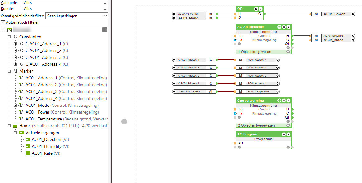

                    Hallo Leute,
                    Es war eine Streit aber ich glaube es ist mir gelungen ein Programm zusamen zu setzen dass unendlich viele AC Units (ok, ok, max 99 :-) ) steuern kann. PicoC is wirklich sehr mühsam zu programmieren. Ich habe das Programm jetzt auf die getio() function bassiert. Das bedeutet dass es keine Verbindungen mehr gibt zum Programmblock. Alles wird aus Markers und Virtuele Eingänge gehohlt.
                    Das Programm erwartet folgendes:
                    Typ Name Wert Bemerkung
                    Virtuelle Eingang oder Marker AC_MAX n Maximum n Units werden gehandelt
                    Marker ACnn_Address_p IP Address part Es müssen 4 Address Teile erfasst werden pro AC Unit. nn = Unit, p=Teil (part). Z.b. AC01_Address_1 = 192, AC01_Address_2 = 168, AC01_Address_3 = 1, AC01_Address_4 = 20,
                    Marker ACnn_Mode Mode Mode: 0 = Heating, 1 = Cooling
                    Marker ACnn_Power OnOff OnOff: 0 = Off, 1 = On
                    Marker ACnn_Temperature Temperature Temperature: Erwünschte Temperatur
                    Virtuelle Eingag oder Marker ACnn_Direction Direction Direction: Wert zwischen 0 und 3
                    Virtuelle Eingang oder Marker ACnn_Humidity Humidity Humidity: Luftveuchtigkeit: Wert zwischen 0 und 100.
                    Virtuelle Eingang oder Marker ACnn_Rate Rate Rate: Ventilator geschwindigkeit. Wert zwischen 0 und 7. 0 = Auto, 1 = Silent, 2 bis 7 = lvl_1 bis lvl_5
                    Hier ist die Einbindung in Config.
                    Klicke auf die Grafik für eine vergrößerte Ansicht  Name: 2021-10-17_13-04-32.jpg Ansichten: 0 Größe: 187,1 KB ID: 321287
                    Was mir geholfen hat is die PicoC Repository on GitHub. Ich konnte es herunterladen und sogar met Visual Studio 2019 Professional compilieren. Nachdem kannst du met ‘picoc -s ac.c’ das Programm lokal laufen lassen. Die Syntax ist nicht 100% gleich an PicoC im Miniserver aber jetzt muss ich nicht jede Änderung hochladen und die Fehlermeldungen im Miniserver beseitigen sondern geht Lokal.
                    Es gibt 2 files: ac.c und loxone.h. In der Letzte stehen dummy Funktionen für fehlende Loxone Erweiterungen.

                  • HIS-Loxone
                    • 562
                    Paul Sinnema hast du bei deinen Script etwas erweitert? kannst du mal deine Config mir schicken. ich denke ein Wiki Beitrag währe super
                    Ich komme irgendwie nicht zusammen. Das Programme schickt mir keine werte.
