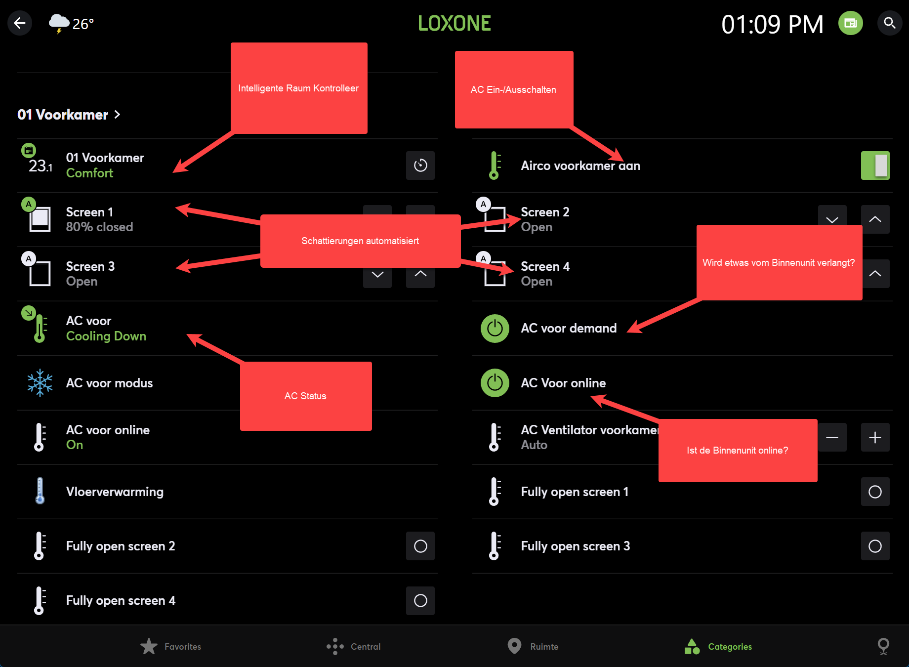

                  Wie es bei mir jetzt funktioniert, ist wie folgt: Ich habe 2 Units im Wohnzimmer. Beide können heizen und kühlen. In Loxone gibt es 2 Intelligente Raum Kontroller (Zimmer vorn und hinten), welche die beiden Units steuert. Alles funktioniert voll automatisch. Was man regeln kann, ist:
                  • Unit ein-/ausschalten
                  • Gewünschte Temperatur
                  • Pro Unit die Ventilator Geschwindigkeit
                  Es werden keine Werte der AC Binnenunits im Loxone Interface gezeigt. Alle läuft über die Intelligente Raum Kontrollers. Die Programmierung schickt Aufträge zu die beiden Units über WLAN völlig transparent.
                  Unten siehst du die Klimaanlage Interface. Die rot umkreisten Bausteine sind die Intelligente Raum Kontrollers, welche die AC Units steuern.
                  Ich habe auch der 1Home Box angeschlossen und kann also alles über Alexa, Google oder Siri mit Sprache steuern (z.B.: „Alexa turn off airco back“)
                  ​Alle Units arbeiten zusammen mit der Wärmepumpe wobei die Wärmepumpe eine höhere Priorität hat beim Heizen als die Units.
