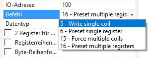

    Zum zweiten, ja die WP kann das, ab IO-Adresse 100 auch schreibend verarbeiten
Ansichten: 2058
Größe: 88,6 KB
ID: 262899​Interessant ist das es aber diese Auswahl unter Aktoren nicht im MS gibt.
    Ich meine den ModbusTyp oder verstehe ich da etwas falsch ?
    In meiner Konfig hab ich nur folgendes zum Auswählen, das was in der Tabelle steht gibt es nur bei den Sensoren.

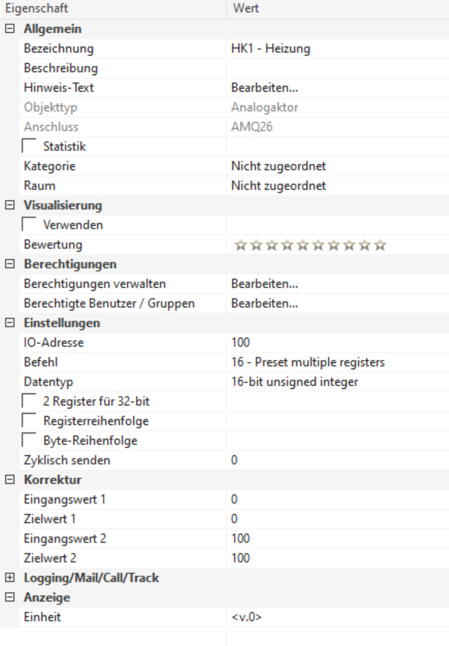

      Ich verwende das Modbus TCP Template der Greenline LWSE V von Loxone und da sind die Aktoren auch dabei:
      Hier ein Beispiel für Adresse 100
      Klicke auf die Grafik für eine vergrößerte Ansicht  Name: loxone.PNG Ansichten: 0 Größe: 148,5 KB ID: 295697
      Ich hab mal mit einem Techniker gesprochen und der meinte man müsse die Werte zyklisch senden oder so. Eventuell könntest du mal direkt bei KNV nachfragen.
      Es gibt auch beim Aktor die Einstellung "Zyklisch senden" eventuell solltest du hier mal was eintragen

          ja ich setzte sowohl Heiztemperatur als aus Wassertemperatur.
          Das Zyklisch ansteuern kannst du in der Loxone-Config beim zugehörigen Ausgang einschalten.
          Ich nutze den Wert 300.
Ansichten: 1381
Größe: 148,4 KB
