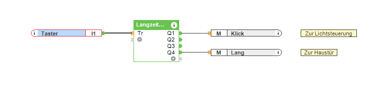

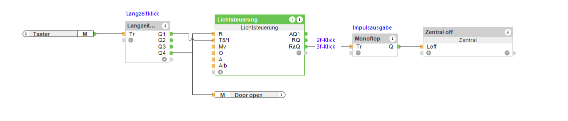

    mich würde interessieren wie ihr das löst.
    Im Vorzimmer schalte ich mit einem Taster das Ganglicht, bei doppelklick wird im gesamten Haus das Licht abgeschaltet, bei Langzeitklick die Haustür geöffnet.
    Jedes Mal wenn ich die Haustüre öffne wird das Licht im Gang mit eingeschalten.
    Gibt es eine Möglichkeit dies zu umgehen? Die Empfindlichkeit ist es nicht, habe ich getestet.
    Bitte um Info.

    so vielleicht:
    Sonst poste mal deine Config
    Klicke auf die Grafik für eine vergrößerte Ansicht  Name: Klick.PNG Ansichten: 0 Größe: 9,2 KB ID: 282554
      Danke dir! Hat gleich funktioniert. Oft denkt man einfach zu kompliziert, dabei ist es mit Loxone so einfach.😀

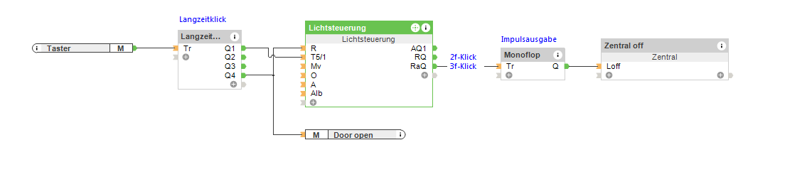

              Bitte um Info.
Ansichten: 258
Größe: 19,2 KB
ID: 282916 L.G., Harry
