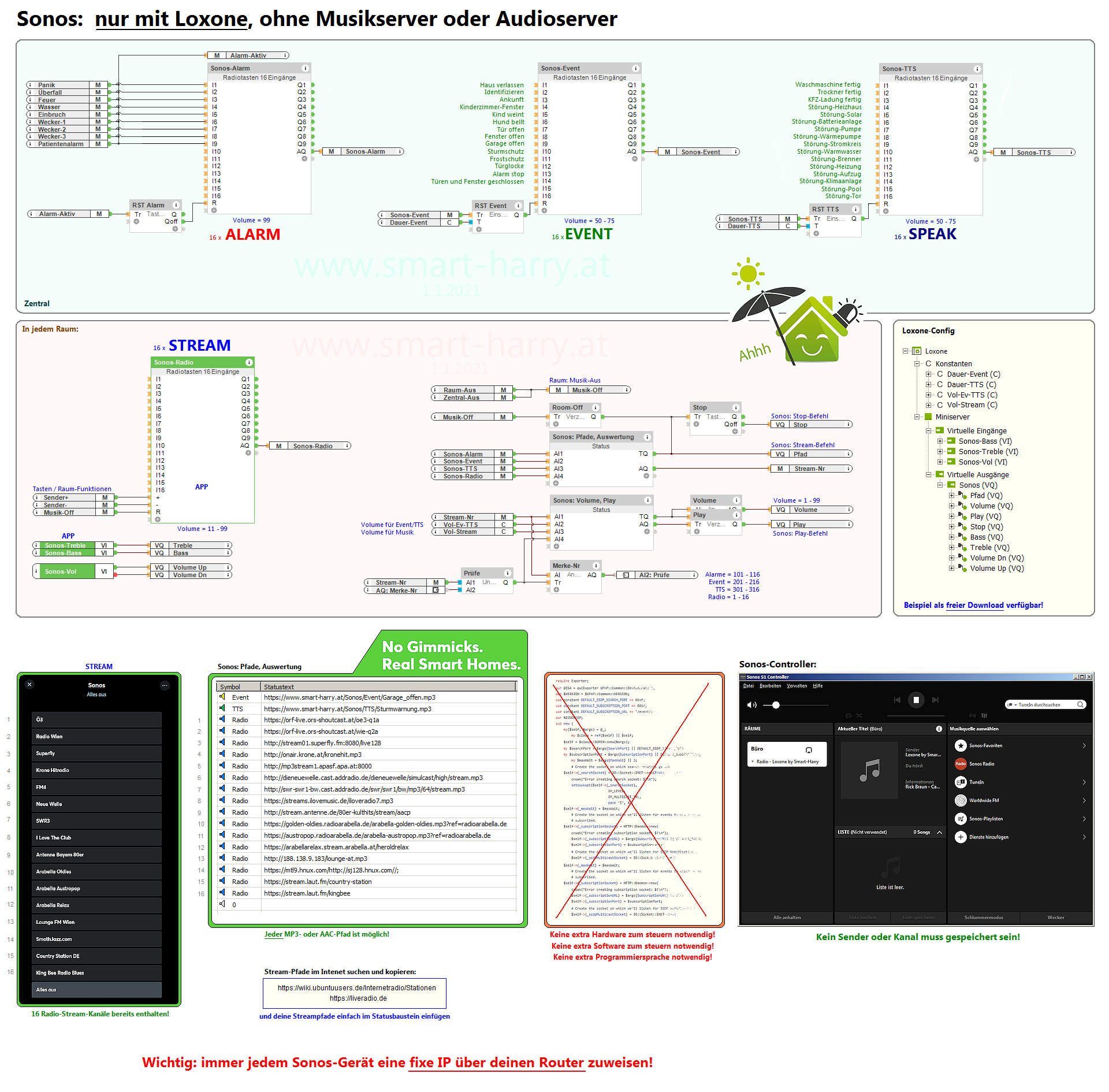

    Habe soeben eine neue Sonos-Lösung ausschließlich mit Loxone veröffentlicht.
    Selbstverständlich Gratis-Download
    Sonos for Loxone
    Klicke auf die Grafik für eine vergrößerte Ansicht  Name: Sonos Alarm,Wecker,Glocke.PNG Ansichten: 8434 Größe: 565,2 KB ID: 282971

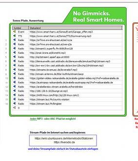

    Wo stellst du diese Pfade ein?
Ansichten: 5956
Größe: 44,2 KB
    Gruß HRA

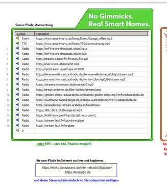

      Statusbaustein: Sonos: Pfad,Auswertung
    • HRA
      HRA kommentierte
      ok, die Einstellung im Statusbaustein als "Statustext" ist mir klar, nur sieht bei mir die Konfig des Statusbausteins anders aus als im Screenshot, deshalb hat es mich verwundert
      Er hat den zentralen Raum nicht dabei!

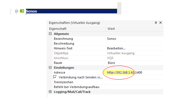

Ansichten: 4942
Größe: 15,1 KB
          • Patrick09
            Patrick09 kommentierte
            Danke für die schnelle Antwort. Läuft einwandfrei!

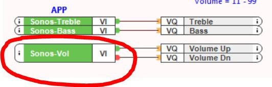

            Dostal - darf ich kurz fragen, WAS das für ein "doppelter" eingang ist? habe ich noch nie gesehen?
            • Thomas Kührer
              Thomas Kührer kommentierte
              Virtueller Digital-Eingang.
              Eingabetype eingestellt auf Links-Rechts oder Auf-Ab Tasten.
              Stimmt geht auch bzw. wahrscheinlich so verwendet
            • doc-brown
              doc-brown kommentierte
              jetzt habe ich schon 5+ jahre mit loxone zu schaffen und DAS ist mir noch nie aufgefallen ;-)
              danke!
