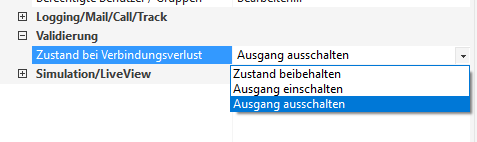

    Samart Socket - Zustand bei Verbindungsverlust
    Man kann in der Loxone Config angeben was bei einem Verbindungsverlust passieren soll. (schlechte Funkverbindung, (Strom)-Ausfall Miniserver, ...)
    1. Zustand beibehalten
    2. Ausgang einschalten
    3. Ausgang ausschalten
    Durch Probieren (Miniserver von der Stromversorgung trennen) hab ich herausgefunden, dass die Smart Socket erst 15 Minuten nach dem Verbindungsabbruch ausgeschaltet wird.
    Kann man die Zeit irgendwo einstellen?
    15 Minuten ist manchmal viel zu lang!

        Danke für die Rückmeldung!
        Hatte auch den Verdacht, dass die Abschaltung nur erfolgt, wenn ein Verbraucher angeschlossen ist. Hab nun zweimal bei eingeschalteter Smart Socket den Miniserver stromlos gemacht - es dauert immer 15 Minuten bis die Ausschaltung erfolgt. Die Belastung ändert leider nichts.

        Anwendung: Zisterne mit Tauchpumpe mit integriertem Druckschalter
        Loxone hat auf der Homepage zwar ein Beispiel „Automatische Sicherheitsabschaltung“
        In unserem Praxisbeispiel erfahren Sie alles darüber, wie mit Hilfe des Miniservers eine automatische Sicherheitsabschaltung realisiert wird. Jetzt mehr!
        Leider steht dort nichts über die verbleibende Einzeit im Falle eines MS-Ausfalls - Annahme MS kann nie ausfallen 😊
        Ich möchte mit der Gardena Bewässerungsbrause meine Blumen gießen und nicht vorher die Smart Socket via App aktivieren müssen. Wenn ich zu Hause bin und nicht schlafe, ist die Smart Socket EIN, wenn alle abwesend sind eben AUS. Daher möchte ich für den Fall, dass z.B. 1 Minute kein Funksignal vom MS empfangen wird, die Smart Socket zuverlässig ausschaltet. Zu hoffen, dass es eventuell nach 15 Minuten oder vielleicht nie passiert gefällt mir nicht.
