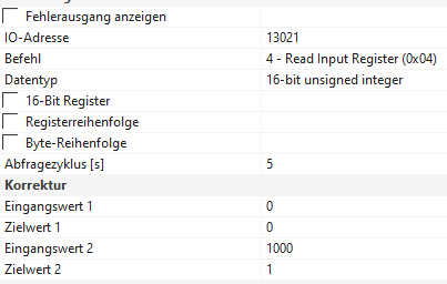

        ich habe einen SH10RT-V112 und seit dem letzten Firmware-Update Probleme mit dem Modbus Register "Batterieleistung 13021", es liefert unplausible Werte.
        Aktueller Wechselrichter Stand:
        SDSP SUBCTL-S_04011.01.01
        MDSP SAPPHIRE-H_03011.95.03
        LCD SAPPHIRE-H_01011.95.03
        BAT SBRBCU-S_22011.01.24
Ansichten: 642
Größe: 8,4 KB
ID: 448081Klicke auf die Grafik für eine vergrößerte Ansicht
Ansichten: 596
Größe: 2,5 KB
        Bin ich mit dem Problem alleine oder gibt es noch Leidens Genossen?​
        • pcFreak0687
          pcFreak0687 kommentierte
          Servus,
          Du bist leider nicht allein, ich habe eben das Update auf die aktuellste FW durchgeführt und ebenfalls unplausible Werte bekommen....SH10RTV112
          Gruß Johannes
        • Elektrohomer
          Elektrohomer kommentierte
          Hallo pcFreak0687,
          du musst den Datentyp auf signed ändern und bekommst dann positive oder negative Werte, je nach dem ob geladen oder entladen wird.
          Die bastelei mit Adresse "13000 oder 13001" (kann leider gerade nicht nachschauen) brauchst du dann nicht mehr.

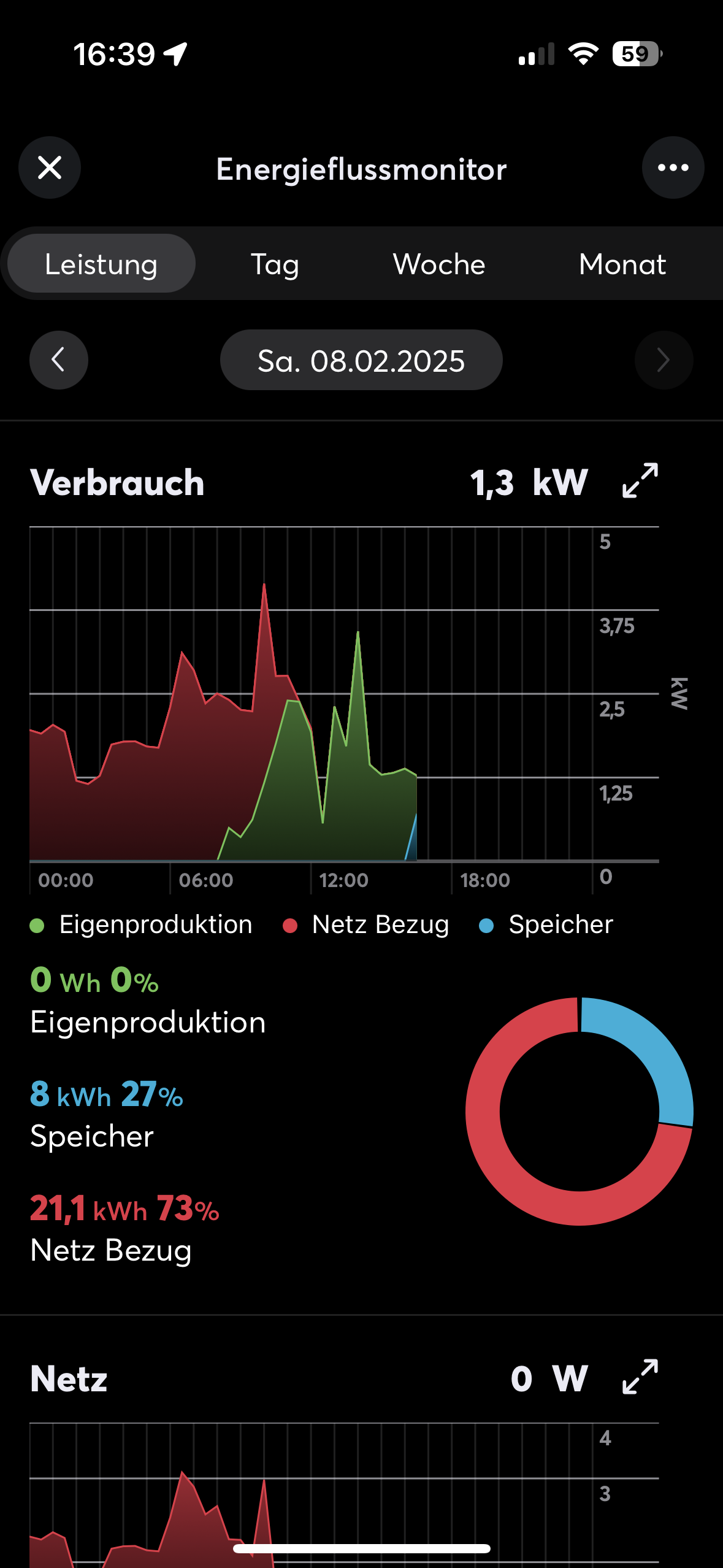

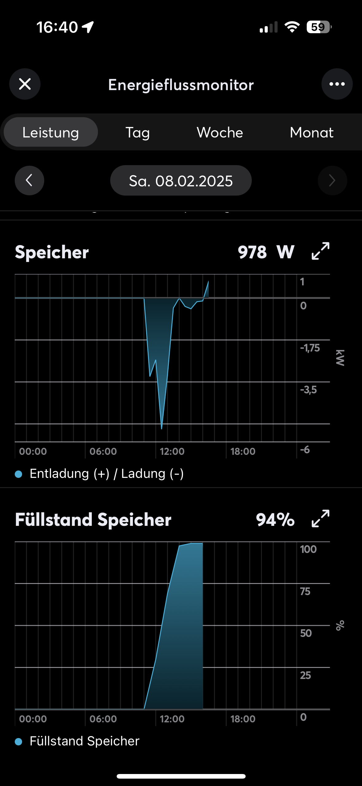

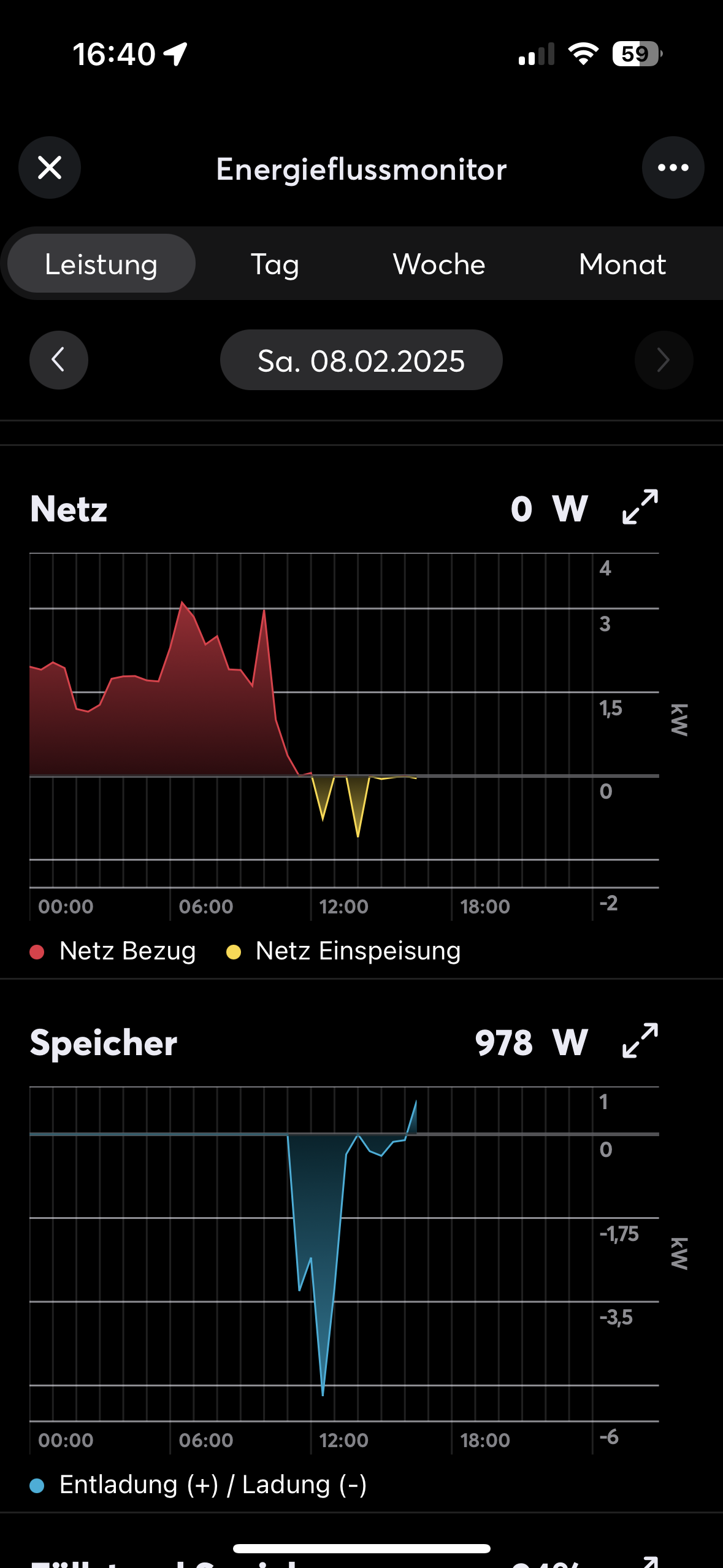

        #84
        vielen Dank schon einmal für die ganze Unterstützung und Vorarbeit.
        Es funktioniert soweit alles gut, lediglich als ich die Werte für die Zählerstände hinzufüge, fängt es an nicht mehr zu stimmen.
        Könnte mir hier jemand helfen? Muss ich vorher einen Reset an den Zählern vornehmen, damit ich die neuen Werte hinzufügen kann? Dies habe ich noch nicht getan.
        Sieht wie folgt aus:
Name: Screenshot 2025-02-09 181819.png
Ansichten: 497
Größe: 78,1 KB
        Erst als ich die Werte Mrd und Mrc beim Speicher hinzufüge, Mr beim PV Zähler und Mrc sowie Mrd beim Netz Zähler, stimmt das Ganze plötzlich nicht mehr.
Ansichten: 531
Größe: 244,4 KB
ID: 454854Klicke auf die Grafik für eine vergrößerte Ansicht
Ansichten: 524
Größe: 232,4 KB
ID: 454855Klicke auf die Grafik für eine vergrößerte Ansicht
Ansichten: 531
Größe: 189,4 KB
ID: 454856Klicke auf die Grafik für eine vergrößerte Ansicht
Ansichten: 528
Größe: 183,9 KB

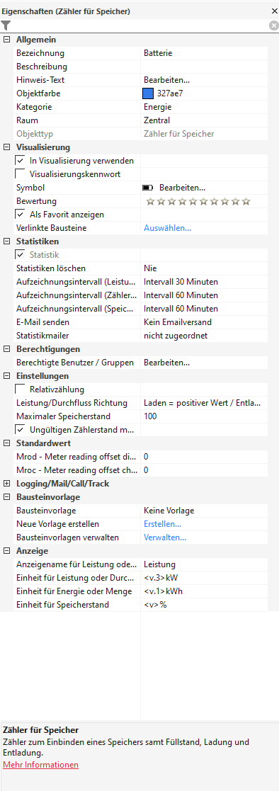

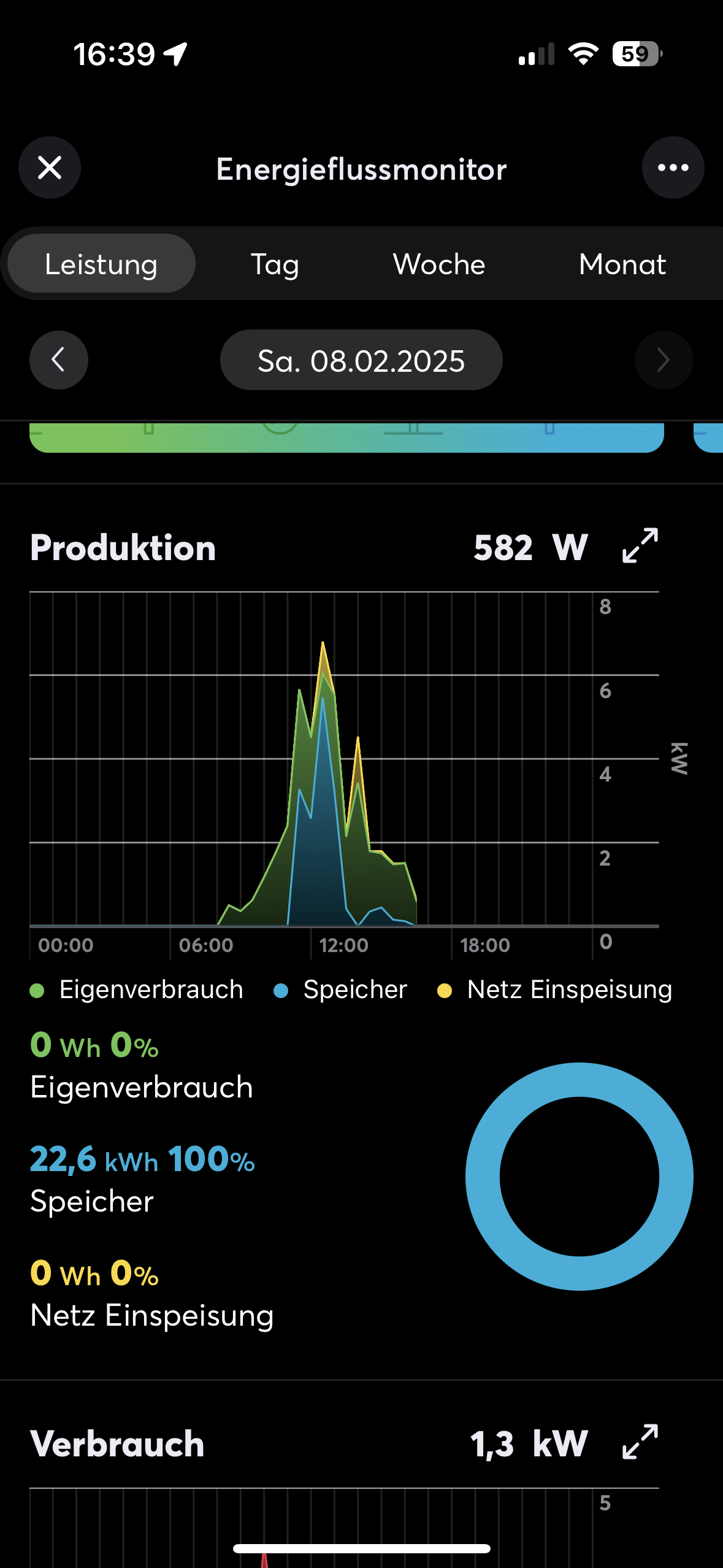

        Und zum Schluss noch das Thema Anzeige Speicherladen/-entladen ist für meinen Geschmack falsch herum.
        Ich habe in der Config allerdings angegeben, dass wenn der Wert positiv ist, er geladen wird und wenn er entladen wird, der Wert negativ ist.
        Dennoch bleibt es wie in den Bildern in der App.
        Wäre Euch sehr verbunden, wenn ihr mich unterstützen könntet. Besten Dank.

          #85
          Logik schaut für mich ok aus, prüf nochmal ob die Eigenschaften vom Batteriezähler bei Leistung/Durchfluss Richtung wirklich "Laden = positiver Wert / Entladen = negativer Wert" ist.
          Lade auch davor die Konfig aus dem MiniServer.
Ansichten: 443
Größe: 40,6 KB
          • cr4v3n
            • 22.01.2024
            • 20
            #86
            Danke dir für deine Hilfe.
            War ein paar Tage nicht zu Hause und es hatte sich nun die letzten 3 Tage ohne Änderungen eingependelt, sodass es ohne etwas zu tun, plötzlich gepasst hat.

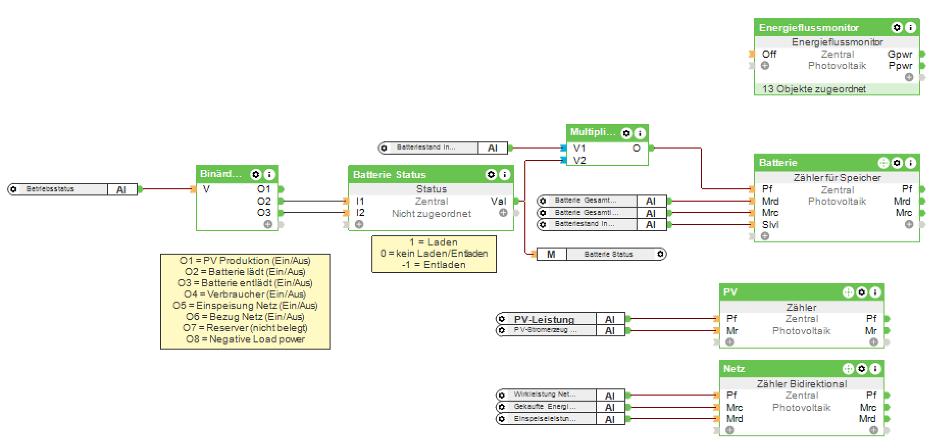

                  Bei mir hat es nun ohne den RunningState funktioniert mit der Firmware 95.03
                  die Vorzeichen werden mit minus und plus ausgegeben bei dem genannten Register für Batteriepower. Der Datentyp muss auf signed im Register geändernt werden dann kommen die richtigen Vorzeichen +/-
                  • rage302
                    rage302 kommentierte
                    ...ja das stimmt. Ab der Firmwareversion SAPPHIRE-H_03011.95.03 kann man beim Register 13021 (Batterieladeleistung) einfach beim Datentyp "16-bit signed integer" auswählen und dann bekommt man direkt die Lade-/Entladeleistung mit richtigem Vorzeichen. Also braucht man die Bastelei mit dem Running State und dem Binärdecoder + Formel nicht mehr.

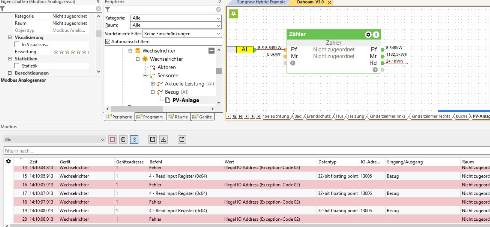

                  ich versuche schon länger meinen Sungrow SG20RT einzubinden. Habe hier gelesen das man zwei LAN Anschlüsse benötigt.
                  Hat meiner leider nicht. Habe ich also keine Chance die Daten über Modbus einzulesen?
                  Komischerweise funktioniert ja das Register 5016 "Aktuelle PV Produktion" schon.
                  Nur alle Register ab 13XXX, kommt die Fehlermeldung "Illegal IO Adress"
                  Kann hier jemand weiterhelfen? Bekomm ich den PV-Überschuss irgendwie anders integriert?
