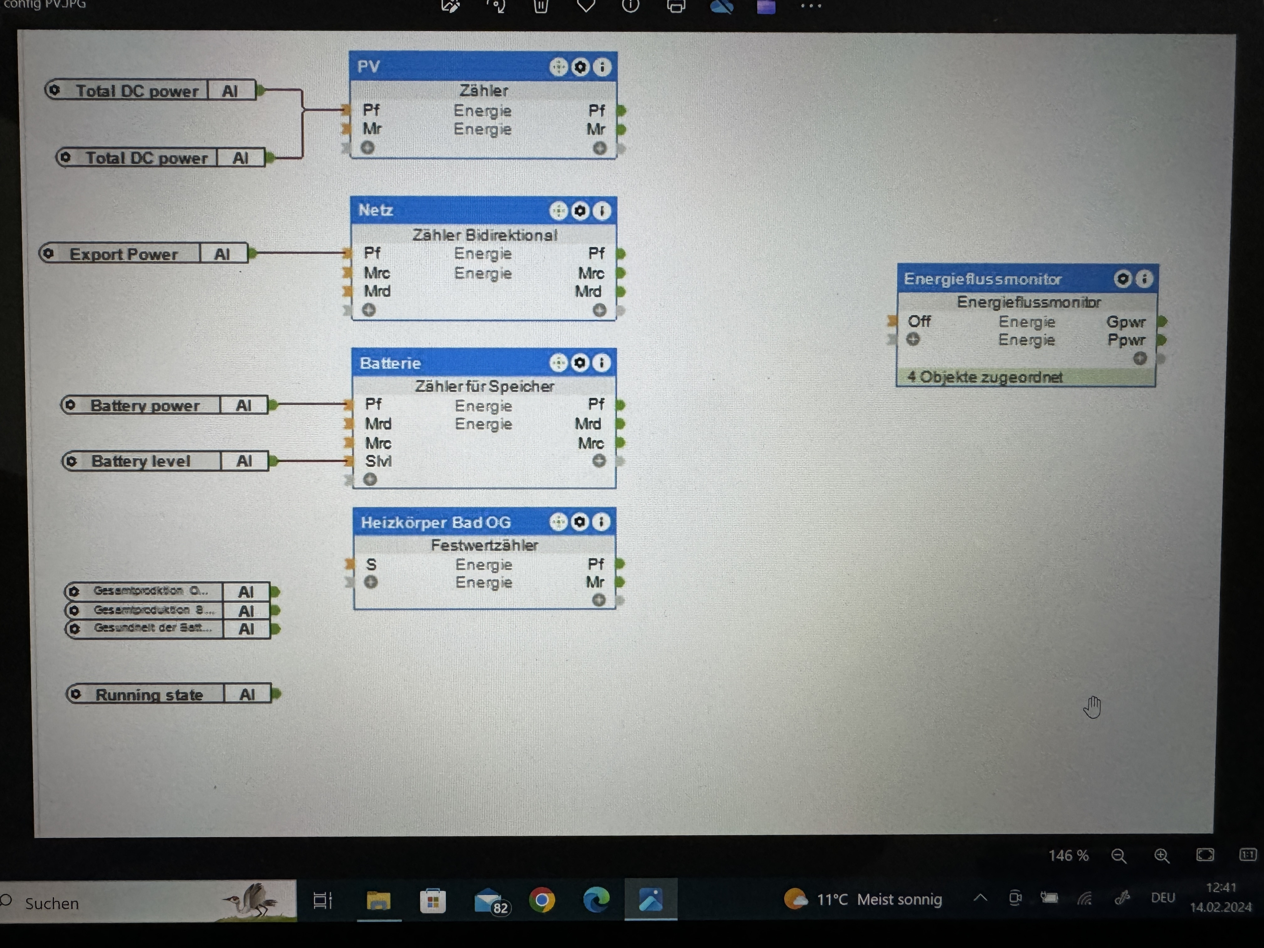

                  Hallo und Grüße euch alle miteinander.
                  Ich bin nicht so Fit mit Loxone, da das immer mein Elektriker für mich gemacht hat.
                  Nun hat er aber Babypause und ich möchte den Sungrow in die Box einbinden.
                  Ich habe 2x SH10RT + Batterie
                  Ich habs jetzt mal laut diversen Videos usw. probiert.
                  Funktioniert schon ganz gut aber bei der Batterie habe ich Probleme.
                  Unter Tags, wenn die PV Produziert, da rechnet er die Batterie zum Hausverbrauch dazu und es schaut aus als entlädt sich die Batterie, aber die % gehen rauf.
                  Am Abend funktioniert alles so wie es soll.
                  Hätte eventuell jemand schon eine fertige Konfiguration zum einfügen ? Geht das überhaupt ?​

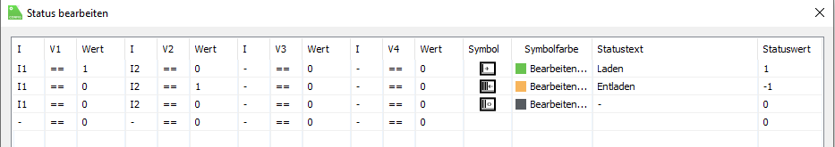

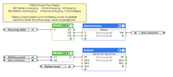

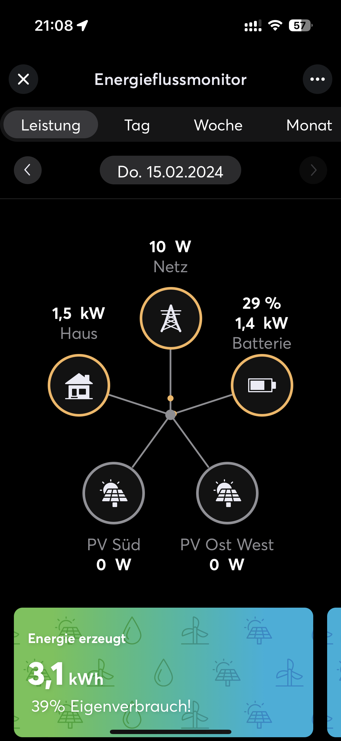

                    ich habe meine Anlage SBR096 + SH10RT seit letzter Woche Freitag in Betrieb und das ganze am Wochenende umgesetzt.
                    Ich hatte genau das gleiche Problem wie du, dies resultiert daraus, dass die "Battery Power" nicht vorzeichenbehaftet ist.
                    Dies lässt sich mittlerweile aber "recht einfach" über den Running state lösen.
                    Dieser gibt binärcodiert einige Stati zurück:
                    Für diesen Fall ist nur Bit1 (charging) und Bit2 (discharging) relevant.
                    BatteryLoadingStatus gibt bei mir nun 1 oder -1 zurück und damit verrechne ich einfach "Battery Power".
                    Beispielprojekt habe ich am Ende von diesem Post als Projektdatei für Loxone mit angehängt:
                    Klicke auf die Grafik für eine vergrößerte Ansicht  Name: image.png Ansichten: 0 Größe: 35,3 KB ID: 423111
                    Batteriestatus Logik:
                    Klicke auf die Grafik für eine vergrößerte Ansicht  Name: image.png Ansichten: 0 Größe: 8,8 KB ID: 423112

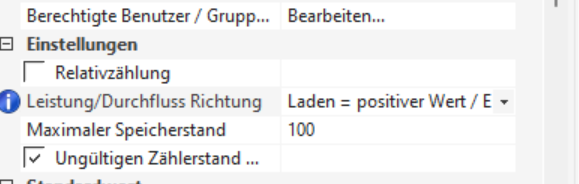

                    Einstellungen vom "Zähler​​ für Speicher"
                    Klicke auf die Grafik für eine vergrößerte Ansicht  Name: image.png Ansichten: 0 Größe: 11,6 KB ID: 423113
                    Dieser ist auch in der Registerbeschreibung von Sungrow zu finden:
                    Kapitel 4.2 Power Flow Status
                    https://loxwiki.atlassian.net/wiki/spaces/LOX/pages/1605274095/Sungrow+Wechselrichter?preview=/1605274095/1884913733/TI_20231019_Communication.Protocol.of.Residential. Hybrid.Inverter_V1.1.2_EN.pdf​
                    Zuletzt geändert von basti01985; 15.02.2024, 00:58.

                      OMG, Hab den Fehler gefunden.
                      Lan Kabel ist defekt.
                      Habs getauscht und jetzt kommen die Werte über Modus rein.
                      Hab deine Config eingefügt und jetzt läuft es perfekt.
                      Vielen vielen herzlichen Dank fürs helfen
                      Nach 2 Jahren gehts endlich

                      Kleine Ergänzung noch: Der Binärdekoder zerlegt den Dezimalwert in die Bits 0-7. Diese werden dann an den Ausgängen O1-O8 ausgegeben. Deshalb liegt, wie du ja auch richtig geschrieben und dargestellt hast, Bit 1 am Ausgang O2 etc.

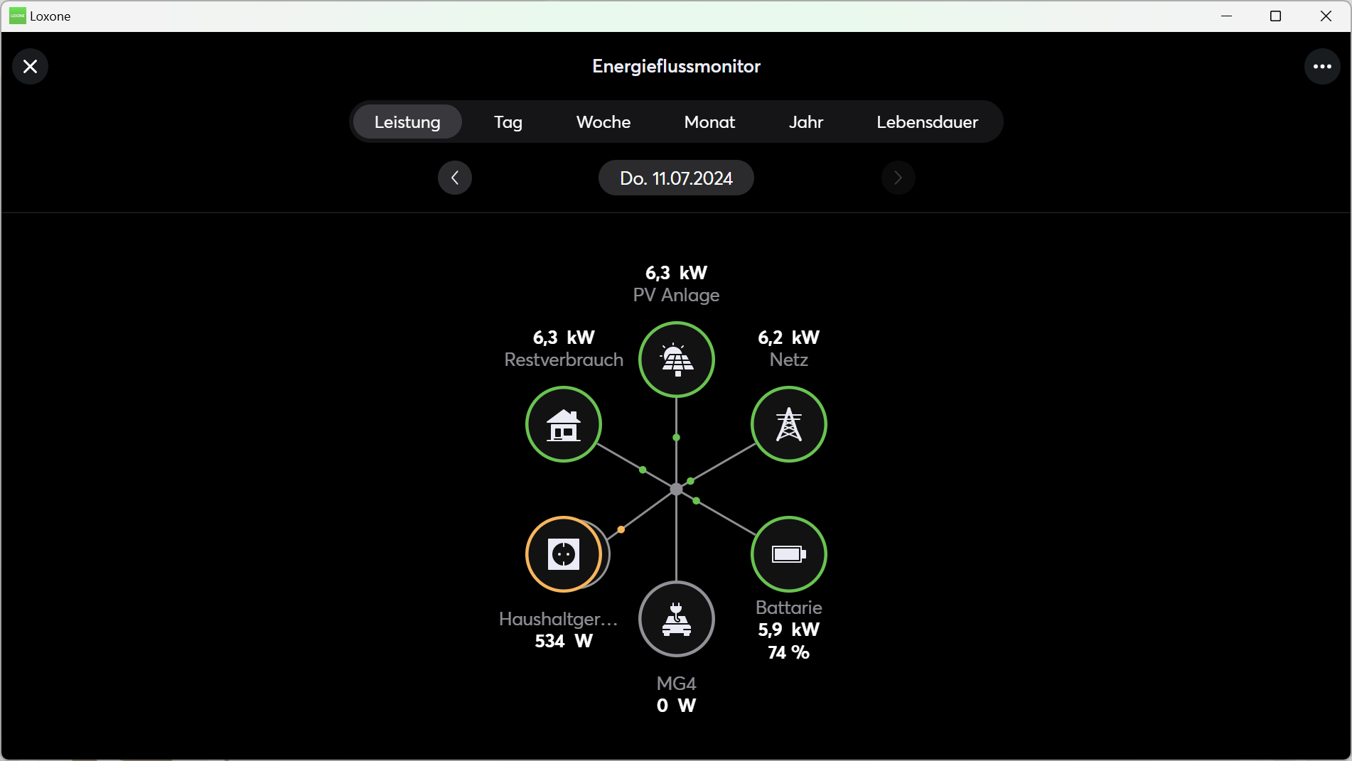

                        Hallo zusammen ich habe folgendes Problem
                        kann mir jemand helfen?
                        Ich weis nicht was da schiff läuft?

                          Schick mal einen Screenshot vom Energieflussmonitor in der config und von den zählern.
                          Entweder du hast die Art (Verbraucher, Erzeucher, Batterie) im Energieflussmonitor nicht richtig eingestellt, oder du hast einen vorzeichenfehler (+ sollte - sein oder umgekehr) beim Batteriezähler uder Netzzähler.

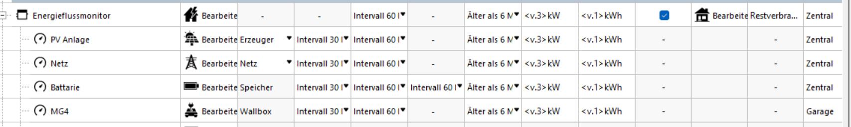

                        Reicht es??
                        Klicke auf die Grafik für eine vergrößerte Ansicht  Name: image.png Ansichten: 0 Größe: 16,8 KB ID: 436535 Klicke auf die Grafik für eine vergrößerte Ansicht  Name: image.png Ansichten: 0 Größe: 33,7 KB ID: 436533 Klicke auf die Grafik für eine vergrößerte Ansicht  Name: image.png Ansichten: 0 Größe: 131,7 KB ID: 436532

                          Also der Energieflussmonitor stimmt. Jetzt würde ich noch beobachten ob die Richtung des Netztes stimmt.
                          Wenn die Batterie voll ist und du sicher bist dass du Einspeist, muss die Richtung des eingangs mit der Einstellung zusammen passen.
                          Und das gleiche für den Batteriezähler. Wenn du entlädst muss der Wert vom Eingang negativ sein. Beim Laden positiv.
                          und auch nochmal die Modbusregister kontrollieren.
