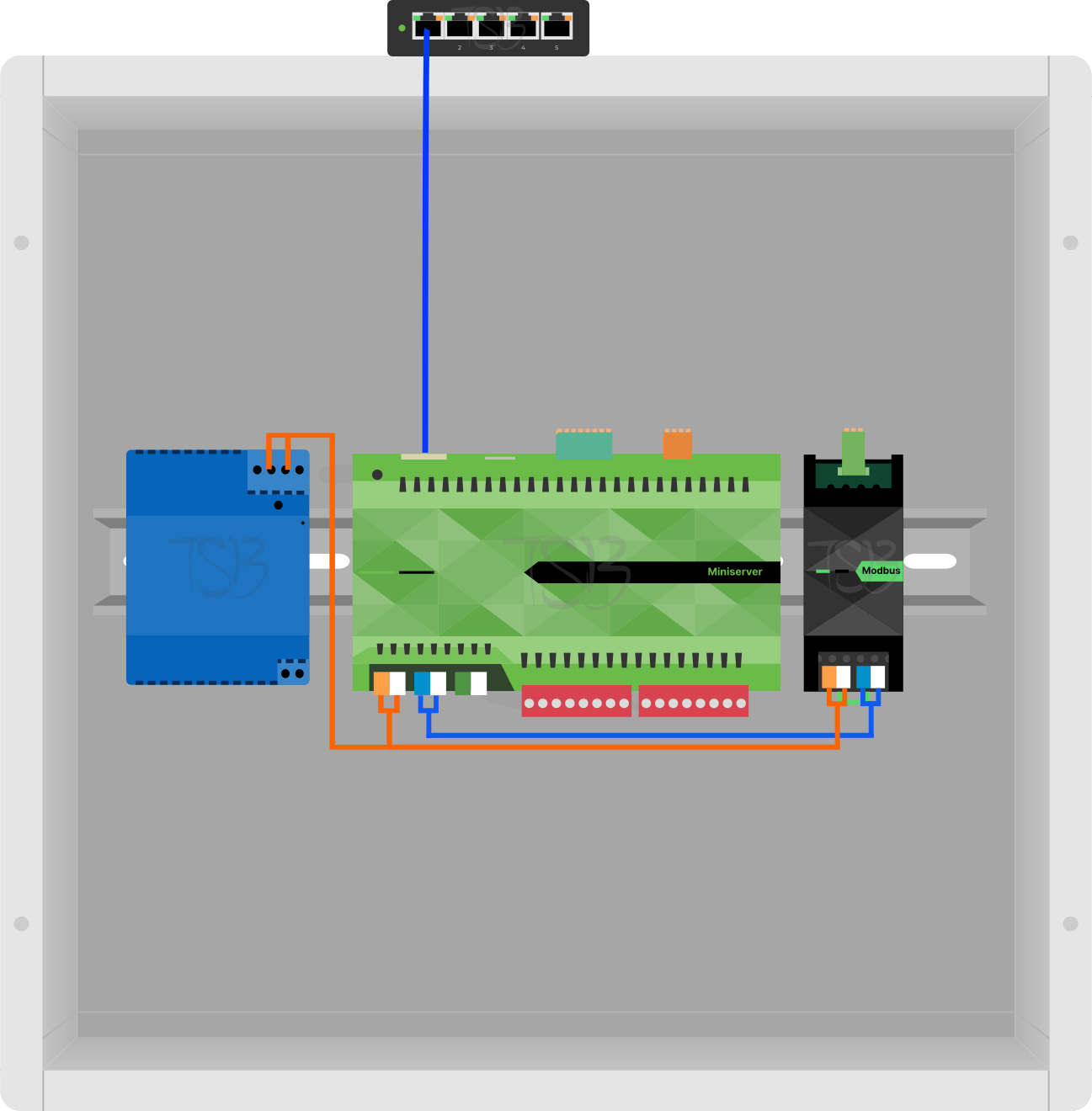

              Hallo zusammen
              Ich versuche gerade auch meinen Sungrow SH10RT anzuschließen.
              Leider kenne ich das Modbus Thema gar nicht und bin aus den Texten hier nicht ganz schlau geworden.
              Brauche ich für eine Anbindung alle 3:
              1x IP WLAN
              1x IP LAN
              1x IP Modbus​
              Dachte den WLAN benötige ich gar nicht, da die Kommunikation über die Loxone geht? Ich war immer davon ausgegangen, dass ich mit LAN am Router alles machen kann.
              LAN und MODBUS müssen beide an den Router angeschlossen werden?
              Brauche ich denn überhaupt eine Modbus Extension?
              So richtig:
Ansichten: 1803
Größe: 79,8 KB
              Zuletzt geändert von hogi; 20.10.2023, 22:32.
              • creativo
                • 19.01.2021
                • 40
                hogi Es gibt von Loxone selbst in der Library ein Template. https://library.loxone.com/detail/su...r-923/overview
                Edit: Modbus Extension wird nicht gebraucht. Thx IFLUR
                Zuletzt geändert von creativo; 20.10.2023, 22:36.
                • IFLUR
                  • 393
                  Hallo das ist so nicht richtig.
                  Es geht alles wunderbar ohne die Loxone Modbus Ext
                  Bitte mal damit https://loxwiki.atlassian.net/wiki/s...Wechselrichter starten und dann hier im Forum weiterlesen
                  Register Adressen stimmen nicht maker alle in meiner Anleitung daher passt sie auch nicht mehr zu 100%
                  Anbindung nur über LAN. ( Modbus TCP)
                  viel Erfolg
