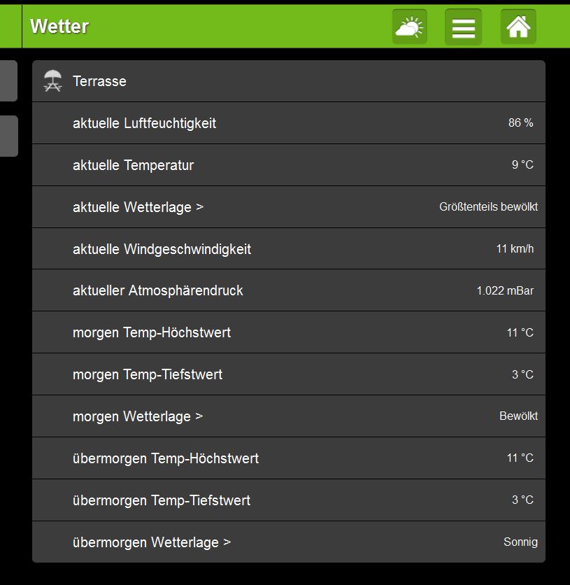

    Die aktuelle Wetterlage kann man über <current_code> abfragen. Hier werden die Ziffern 1-47 ausgegeben
    Welche Nummer für welche Wetterlage steht, kann hier nachgelesen werden https://gist.github.com/bzerangue/805520
    Über einen Status Baustein könnte man sich nun die Wetterlage im Klartext anzeigen lassen.

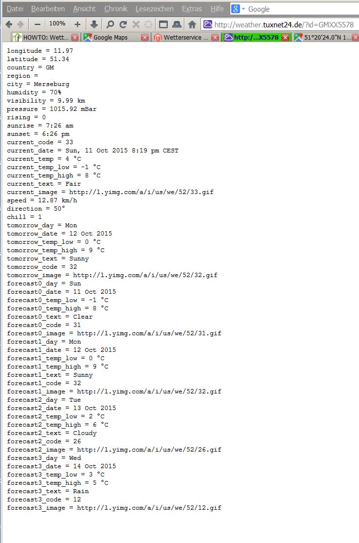

                  Zitat von darkrain
                  Muecheln - Saxony Anhalt, Germany
                  Ja, mit den Umlauten haben die immer wieder Probleme.
                  Erst einmal auf die Schnelle zum Testen:
                  Merseburg (links, Hochschule, Nähe Geusa): GMXX5578
Ansichten: 903
Größe: 128,0 KB

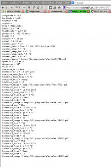

                  PS:
                  Hier, noch etwas näher (und dann auch per weather.tuxnet24.de abfragbar (was nicht für jeden Wetter-Code zutrifft)):
                  Braunsbedra - GMXX1304
                  Zuletzt geändert von Gast; 11.10.2015, 21:08. Grund: Klammerzusatz
