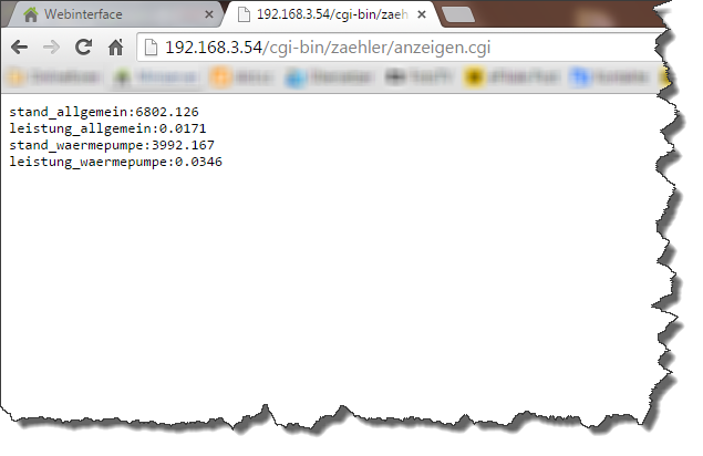

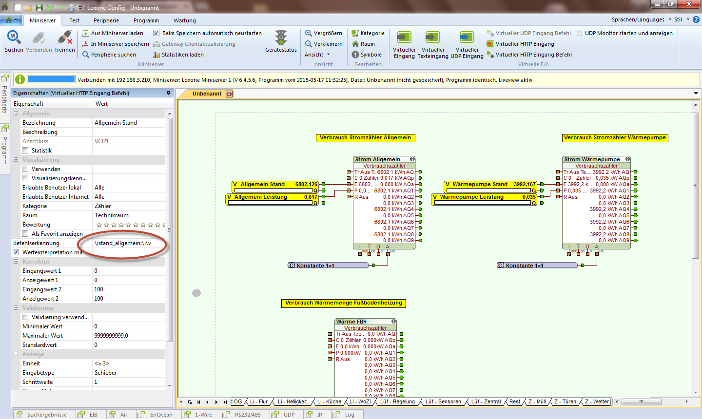

    3. Einbinden in Loxone
    die Zählerdaten werden über einen Virtuellen HTML Eingang in die Loxone eingebunden. Zum Abruf der Daten dient das perl-Skript "anzeigen.cgi". Dieses muss man zunächst noch ausführbar machen:
    [COLOR=#333333][FONT=PT Sans][SIZE=14px]chmod a+x anzeigen.cgi[/SIZE][/FONT][/COLOR]
    Ein Testaufruf im Browser sollte jetzt eine Ausgabe ähnlich der im Screenshot "auslesen.png" im Anhang ergeben. Klappt das, kann man zunächst einen Virtuellen HTML Eingang anlegen, der auf die Adresse des CGI-Skriptes zeigt. Ich rufe diesen alle 5 Minuten ab.
    Anschließend legt man verschiedene Virtuelle HTML Eingang Befehle an und filtert nach den entsprechenden Daten mit \i....\i (siehe Screenshot im Anhang "http_eingang_befehl.png". Einer meiner Zähler heisst zum Beispiel "allgemein". Der Filterbefehl des Eingangs lautet dann:
    [COLOR=#333333][FONT=PT Sans][SIZE=14px]\istand_allgemein:\i\v [/SIZE][/FONT][/COLOR]
