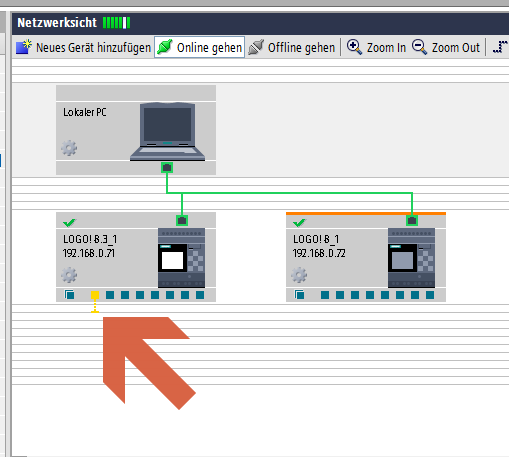

    Nun bekommt ihr so ein Verbindungssymbol unter der Logo, das wars dann Logoseitig auch schon!

        so sieht das dann in der Logo aus
        Hier die Logo 8.3 die das dann als Gateway an die restlichen Logos verteilt,
