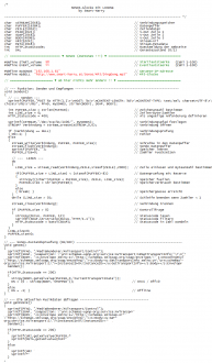

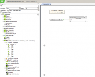

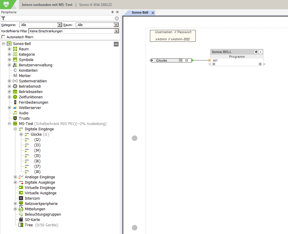

    Nun könnt Ihr jedes Sonos-Gerät als Türglocke verwenden. Im Anschluss wird der letzte abgespielte Stream ausgegeben.
    https://loxwiki.atlassian.net/wiki/s...+Loxone+PICO-C
Ansichten: 2685
Größe: 56,6 KB
ID: 333493 Klicke auf die Grafik für eine vergrößerte Ansicht
Ansichten: 2249
Größe: 122,6 KB

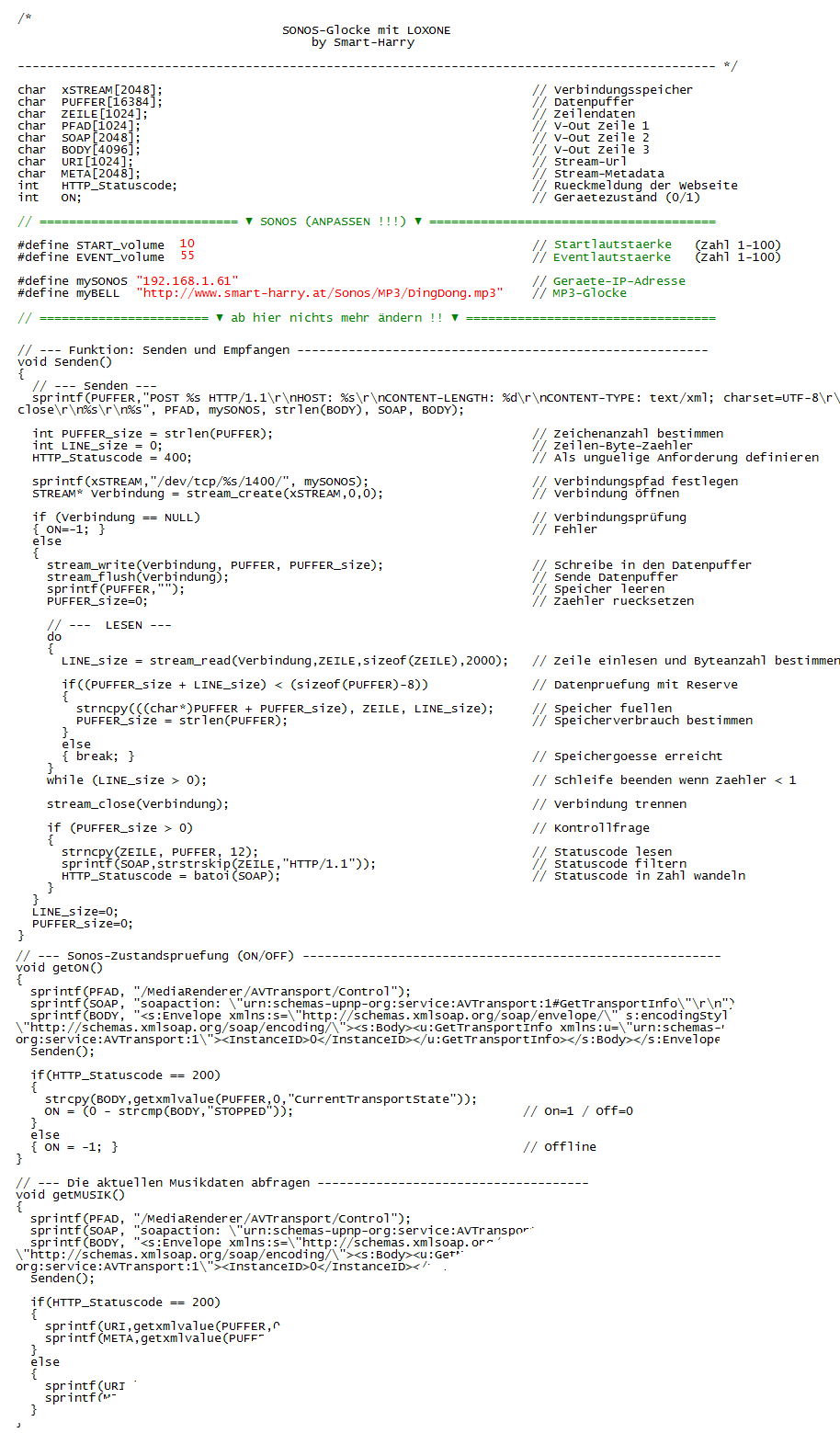

        Im Programmcode aktualisieren:
        // --- Sequenz: MP3-Stream vom NAS setzen -------------------------------------------------------------
        void setNAS()
        sprintf(PFAD, "/MediaRenderer/AVTransport/Control");
        sprintf(SOAP, "SOAPACTION: "urn:schemas-upnp-org:service:AVTransport:1#SetAVTransportURI"\r\n" );
        sprintf(BODY, "<s:Envelope xmlns:s="http://schemas.xmlsoap.org/soap/envelope/" s:encodingStyle="http://schemas.xmlsoap.org/soap/encoding/"><s:Body><u:SetAVTransportURI xmlns:u="urn:schemas-upnp-org:service:AVTransport:1"><InstanceID>0</InstanceID><CurrentURI>x-file-cifs://%s</CurrentURI><CurrentURIMetaData></CurrentURIMetaData></u:SetAVTransportURI></s:Body></s:Envelope>", myBELL);
        Senden();
        while(true)
        if(getinput(0) > 0)
        setVolume(0); // Lautlos setzen
        getON(); // Geraetezustand speichern
        getMUSIK(); // aktuellen Stream speichern
        setNAS(); // MP3 vom NAS spielen
        setVolume(EVENT_volume); // Lautstaerke setzen
        setMute(0); // Lautlos abschalten
        setPlay(); // Zone abspielen
        sleeps(5); // Eventdauer abwarten
        setVolume(START_volume); // Lautstaerke setzen
        setLastStation(); // Setze gemerkten Radiostream
        if(ON > 0) { setPlay(); } // Zone war ein, also Radio spielen
        else { setStop(); }
        sleep(100); // Programmpause

            hallo Dostal
            kann es sein, dass sich da durchs kopieren ein paar Fehler eingeschlichen haben?
            Ich denke es müsste so sein:
            void setNAS()
            sprintf(SOAP, "SOAPACTION: \"urn:schemas-upnp-org:service:AVTransport:1#SetAVTransportURI\"\r\n");
            sprintf(BODY, "<s:Envelope xmlns:s=\"http://schemas.xmlsoap.org/soap/envelope/\" s:encodingStyle=\"http://schemas.xmlsoap.org/soap/encoding/\"><s:Body><u:SetAVTransportURI xmlns:u=\"urn:schemas-upnp-org:service:AVTransport:1\"><InstanceID>0</InstanceID><CurrentURI>x-file-cifs://%s</CurrentURI><CurrentURIMetaData></CurrentURIMetaData></u:SetAVTransportURI></s:Body></s:Envelope>", myBELL);
            Senden();
            Zuletzt geändert von romildo; 26.01.2022, 19:53.
            • Dostal
              Dostal kommentierte
              Ich konnte leider die automatisierten Zeilenumbrüche nicht entfernen.. daher: ja.. fast richtig.. b: bissal mitdenken ist ja auch gefragt ***gg
              L.G. Harry
              Es ging mir nicht um die Zeilenumbrüche, sondern um die \ vor den ".
