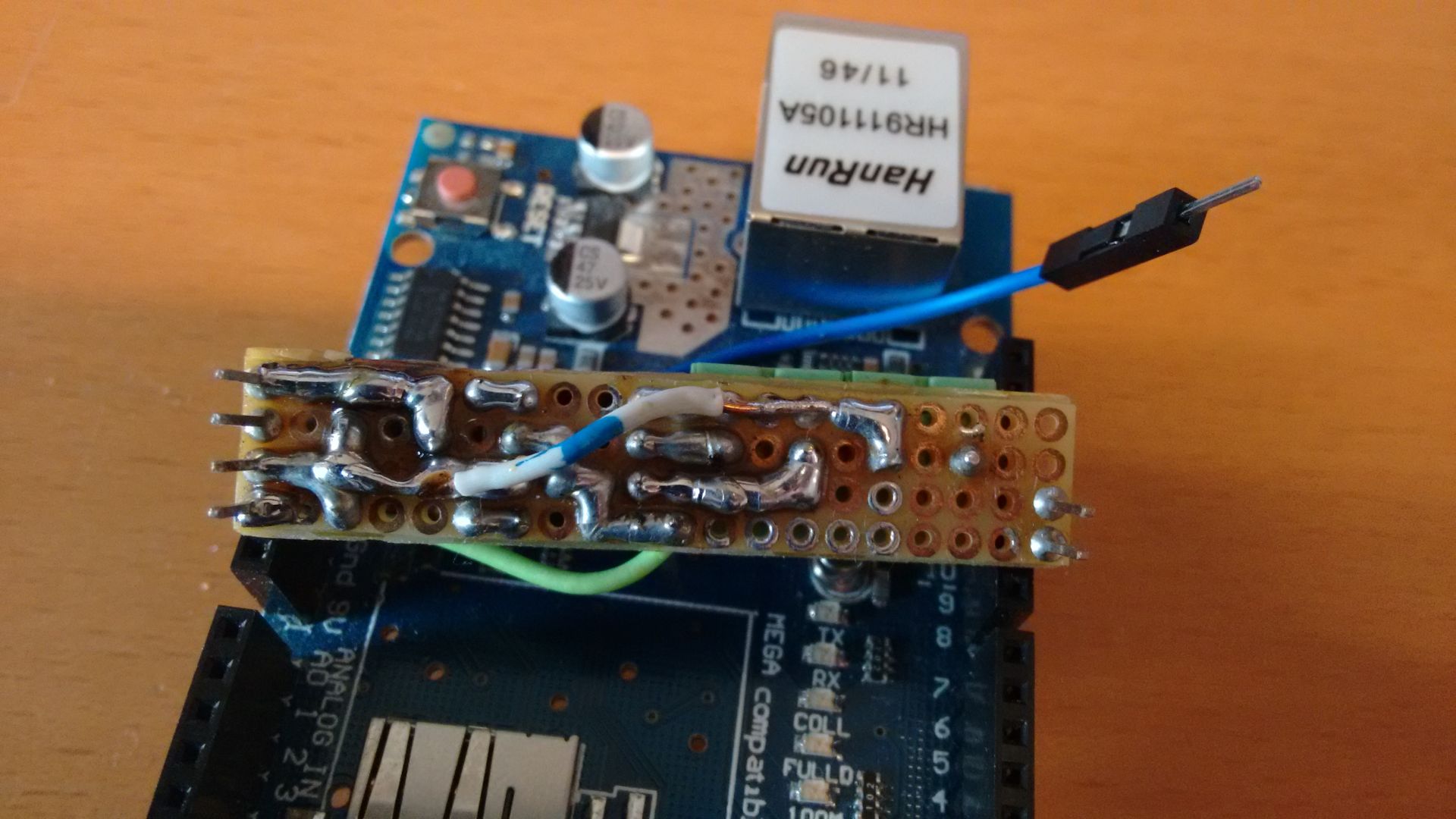

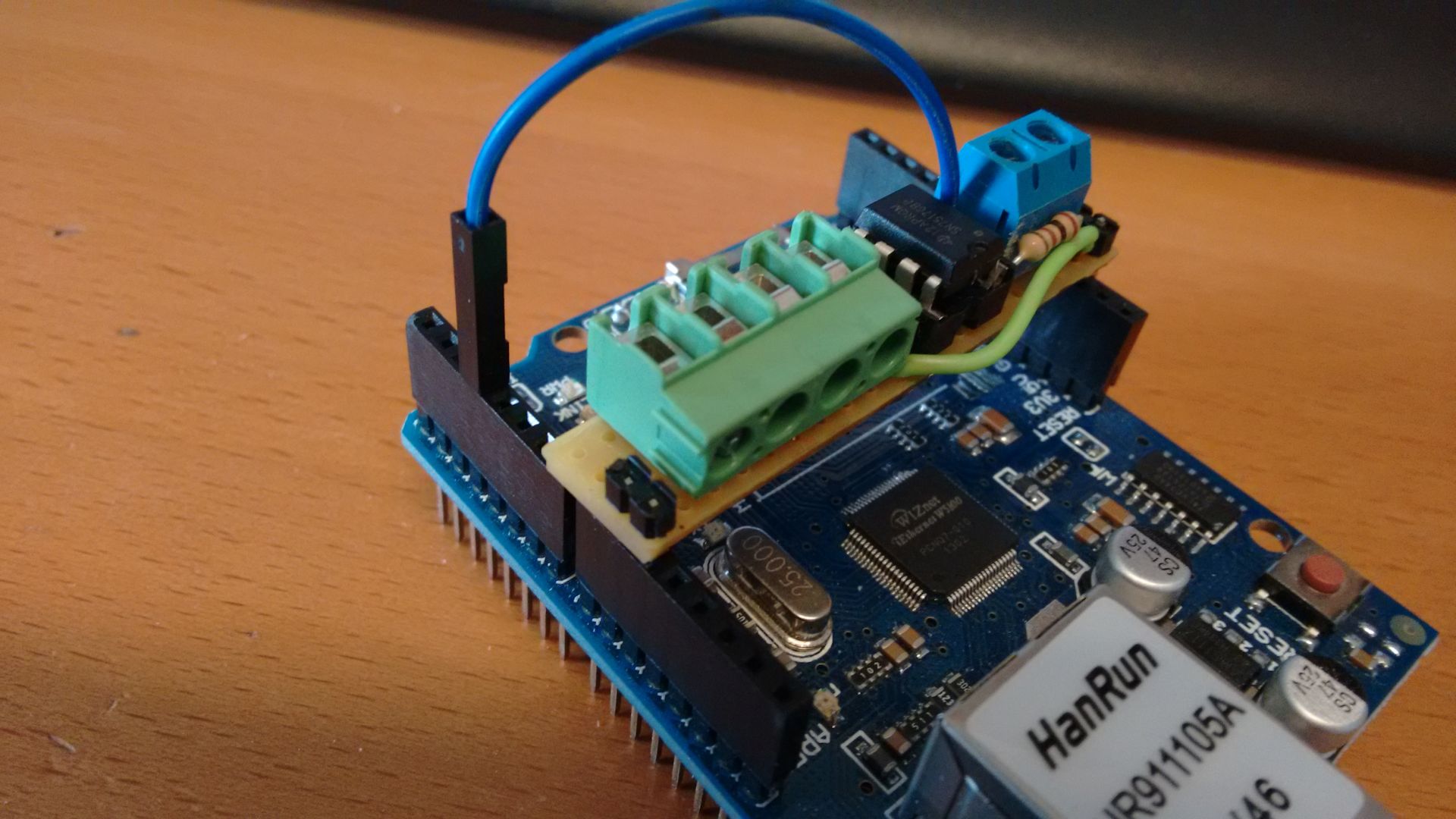

    Nachdem der Code bisher nur mit Arduino 1.0.5 gelaufen ist, und ich nicht wusste warum, hab ich ihn nie veröffenlticht.
    Jetzt läuft er auch auf 1.6.x.
    Das ganze läuft bei mir sehr Problemlos seit "Jahren" ...
    eine recht "rudimentäre" Docu gibts auch

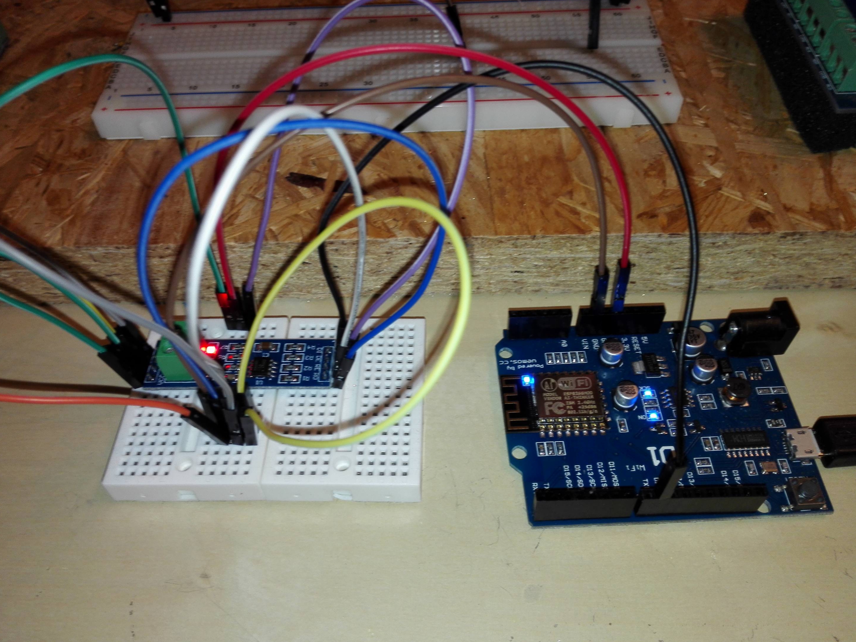

                dank anregung von Bernhard Wieland
                gibts jetzt eine wireless version
                  Nur die Anregung kam von mir. Die ganze Arbeiten hat Robert L. gemacht.
                  Vielen ​​​Vielen Dank dafür. Daumen Hoch.
                  Gruß Bernhard
                    dank der großen und ausdauernden Hilfe von Robert L. habe ich nun meinen Wemos D1 R1 auch per WLAN an das Loxone angebunden.
                    Und kann jetzt damit DMX Controller steuern. Verzögerungen sind eigentlich nicht zu bemerken. Funktioniert wirklich sehr gut.
                    Ich habe dabei ein MAX485 Teil von Ebay eingesetzt kostet nicht einmal 2€
                    http://www.ebay.de/itm/Neu-Hot-5V-MA...25.m3641.l6368
                    Wenn jemand diese Konfiguration nachbauen will, kann ich gerne die Verkabelung aufzeichnen.
                    Viele Grüße
                    Bernhard Wieland

                      Hallo Bernhard, glaube im letzten Psot wird auf diese Verkabelung hingewiesen, kannst Du das bestätigen?
