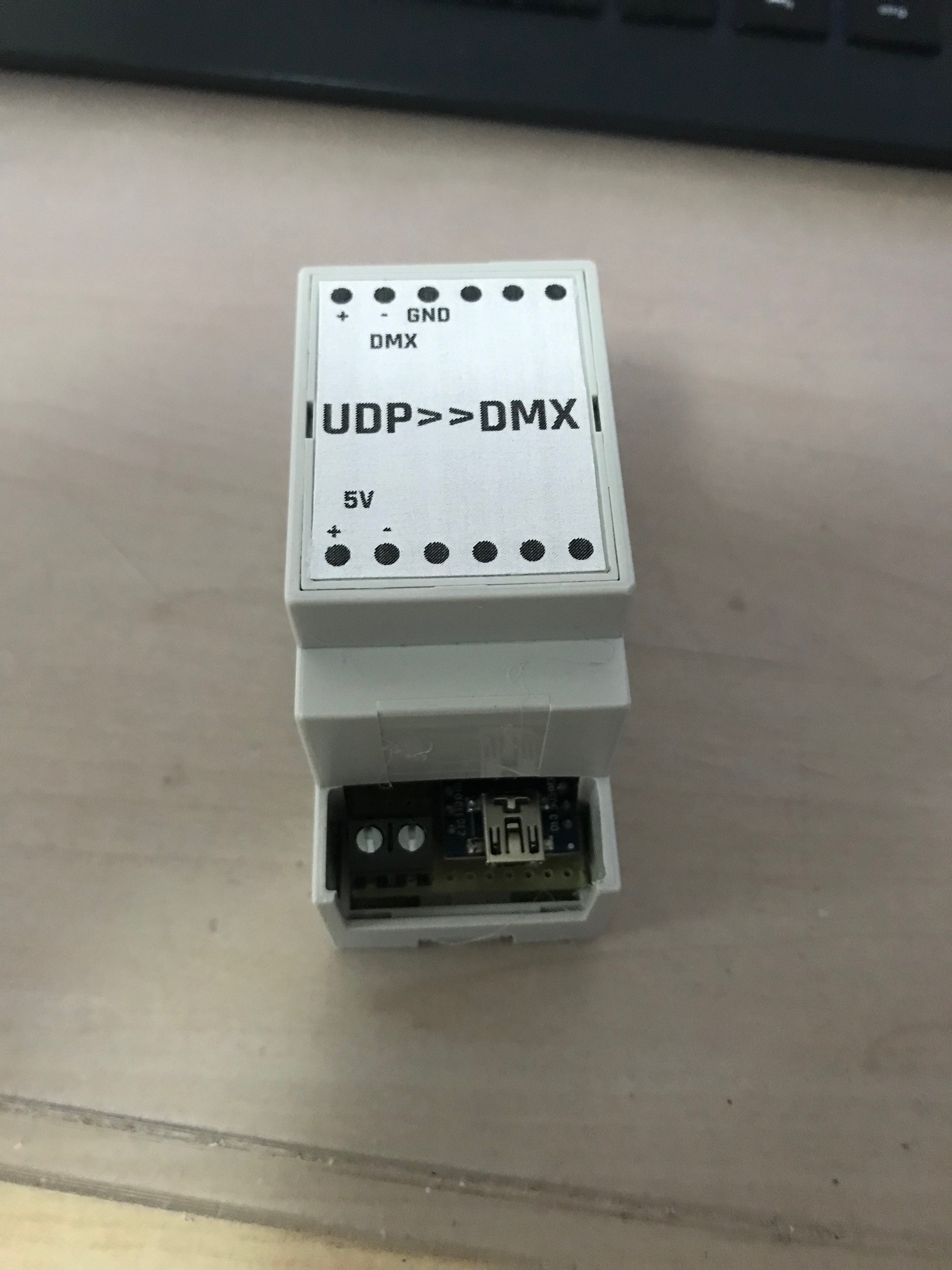

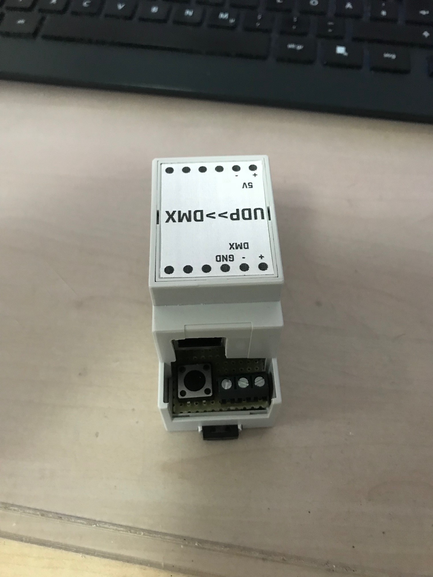

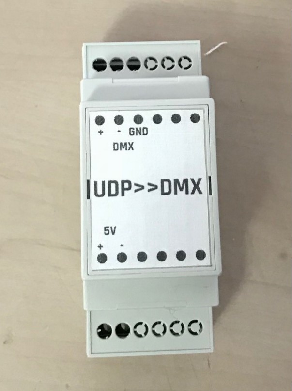

            Ich muss hier Robert L. einen großen Dank aussprechen für die Hilfe.
            Nachdem die Loxone DMX-Ext mit ihrem ruckeligem dimmen der LED-Stripes/Panels mich so richtig genervt hat, habe ich mir das UDP>DMX -Modul hier gebaut.
            Was soll ich sagen, das dimmen ist um Welten besser als mit der Loxone-Ext.
            Bin begeister und ich habe das Ding gerade mal 30 Min. in Betrieb und am testen
            Preis:
            Arduino Nano 7€
            W5100 Ethernet Modul 9€
            MAX485 3€
            Gehäuse 8€
            Kleinteile 4€
            DMX Extension für 31€...
            Das ist doch ne Ansage!
            Einziger Nachteil... 1,2W Stromverbrauch zu 0,03W
            1,2W*24*365 = 10,5kW * 0,27€ = 2,84€ /Jahr
            ​​Wenn ich nun die 240€ Preisdifferenz rechne sind das >80 Jahre bis wir gleich liegen. Also erlebe ich das nicht mehr.
            Klicke auf die Grafik für eine vergrößerte Ansicht  Name: IMG_0137.jpg Ansichten: 3 Größe: 414,8 KB ID: 120732Klicke auf die Grafik für eine vergrößerte Ansicht  Name: IMG_0138.jpg Ansichten: 3 Größe: 405,2 KB ID: 120733Klicke auf die Grafik für eine vergrößerte Ansicht  Name: IMG_0139 (2).jpg Ansichten: 2 Größe: 65,9 KB ID: 120735
            Zuletzt geändert von hismastersvoice; 09.10.2017, 22:17.

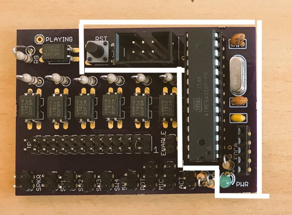

                        #44
                        Hi Robert,
                        das überlege ich auch gerade.
                        Entweder man muss sie DIP (through-hole= mit z.B dem Wiz820IO - also Aufstecknetzwerk - bauen oder man baut sogar den ATMega Teil mit z.B. nem Nano.
                        Hier mal ein Beispeil aus einer anderen Anwendung:
                        Klicke auf die Grafik für eine vergrößerte Ansicht  Name:  Ansichten: 1 Größe: 171,9 KB ID: 120802
                        (der weise Teil ist ein kompletter "minimal Arduino", ATMega 328p - also ein Uno/nano)
                        Ich frage mich wie viel der Nutzer selbst löten möchte. Wenn es eine komplette Platine ist, läuft das mit Handbestückung (SMD-Stencil, Ofen, Handlöten) Je nachdem wie viele es werden kann es Sinn machen sie produzieren zu lassen. Die Kosten sind dann aber in einer ganz anderen Region.
                        Wahrscheinlich wäre dann wirklich Through-Hole das Beste und es als Bausatzplatine anbieten. Wobei dann eine Adapterplatine für Arduino-Nano, Wiz820io mit Klemmen wahrscheinlich das Einfachste wäre.
                        hismastersvoice Kannst du mal ein Bild vom Inneren des Gehäuses machen?
