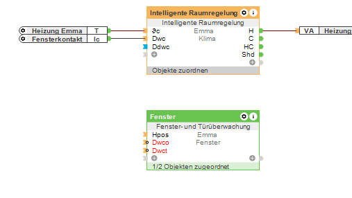

    ich möchte gerne meinen Fensterkontakt mit meinem Stellantrieb (Intelligente Raumregelung) steuern.
    Hat hier jemand eine Lösung parat?
    In Config habe ich die einzelnen Positionen und dieser werden ach erkannt, wenn das Fenster offen ist.
    Ich möchte nun wenn das Fenster offen ist, das der Stellantrieb auf Frostschutz 5 C herunterfährt.

    Du steuerst nicht den Fensterkontakt mit deinem Stellantrieb ;-)
    Der Fensterkontakt gibt nur die Information an den IRR zum Status des Fensters und der reagiert darauf.
    Eingang "Dwc" / Parameter "Ddwc" und Ausgang "H"
    siehe--> https://www.loxone.com/dede/kb/intel...-raumregelung/ da gibts sogar ein Beispiel

          Hat jemand denn da eine Screenshot einer Einrichtung für mich. Also ich wollte eigentlich beim Öffnen des Fensters, dass der Stellantrieb sich aus schaltet und nach schließen des Fensters wieder in den eingestellten Automatikbetrieb geht

          Habe nun folgendes Problem. Das erkennen, ob das Fenster auf oder zu ist wird angezeigt.
          Wenn ich allerdings das Fenster geschlossen habe schaltet der Stellantrieb die Heizung Aus. Wenn ich das Fenster öffne geht es wieder in den Automatikbetrieb.
          Ist vermutlich nur ein Flüchtigkeitsfehler.

            du musst den Eingang Dwc negieren. So wie es auch bei den Fensterbaustein ist Dwco und Dwct ist.
            Dadurch wird das Signal umgekehrt 1-> 0 und 0 -> 1.

              Habe ich es richtig verstanden, dass es keine intelligente Verbindung des "Fenster- und Türüberwachung"-Bausteins und dem "Intelligenten Raumregler" gibt?
              Folglich müssen alle Fensterkontakte negiert an den Dwc Eingang beim Raumregler dran? Einen kombinierten Ausgang am Fenster-/Türüberwachung gibt es ja leider nicht, der nur eine 0/1 rausgibt.

                Naja du kannst schon die Fensterüberwachung nehmen und dann die Ausgänge entsprechend verordern und größer 0 Abfragen..
                Kannst auch je Raum eine Fensterüberwachung anlegen falls du es gezielt machen willst.
