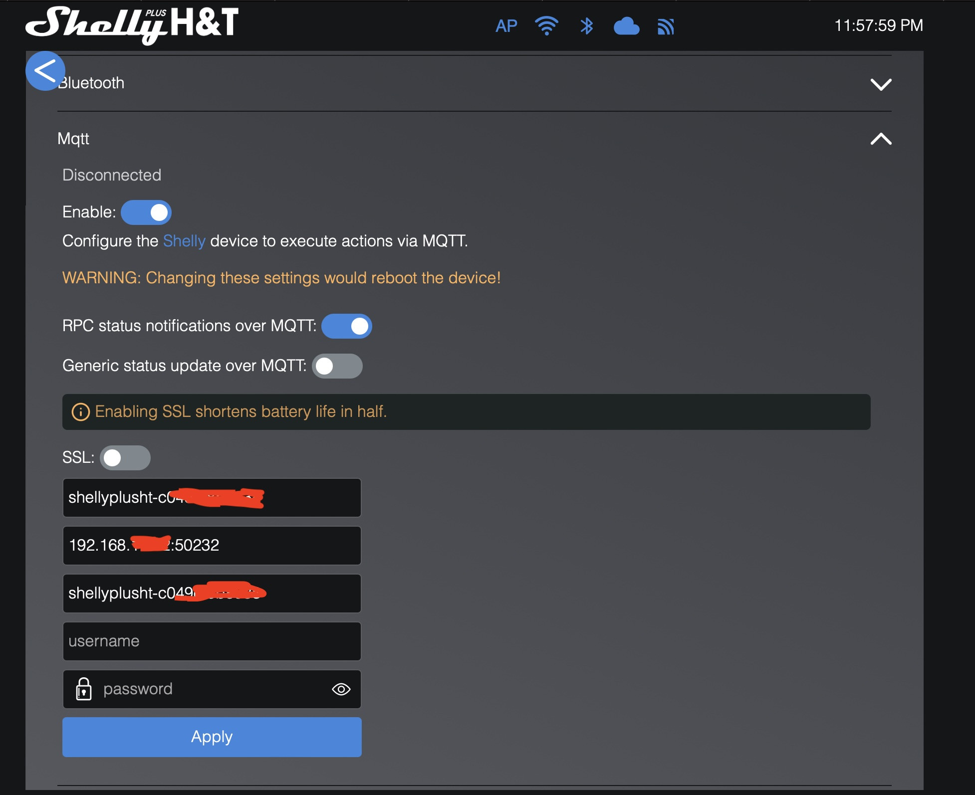

      auch mich verwirrt die Seite zum Shelly Plus H&T. Sind die UDP Einstellungen die dort gelistet sind ("ab Firmware 0.13.0 Beta 3", "per curl Befehl / im Browser einsetzen", "oder einfach per Browserbefehl") jeweils Alternativen die dasselbe erreichen, oder jeder Schritt auszuführen? Welche Ports sind zu wählen (irgendwelche?)?
      Muss man ein passwort und username (vom Loxone Miniserver) eingeben damit das funktioniert?
      Leider kommt jedenfalls beim Miniserver im UDP Monitor bei mir nichts an. Wie oft müsste ich hier etwas sehen? Nur bei 0,5° Temp Änderung? Oder bei jedem reset? Kann es noch an den Einstellungen meiner Unifi Dream Machine Pro liegen?
      Es ist ziemlich nervig mit den Einstellungen rumzuexperimentieren, da man alle 5 min den reset Knopf drücken muss und warten muss sich wieder in den Access Point einzuwählen. Danach verabschiedet sich die Shelly wieder bis zum nächsten reset Drücken oder 0,5° Temp Änderung...
      Vielen Dank!

        Einstellungen "RPC over UDP" in der Weboberfläche einstellen, Reboot und fertig. Bei einer aktuellen Firmware brauchst du Variante Curl und Browserbefehl nicht! Fang bei der ersten Shelly mit Port 7000 an und zähl bei jeder weiteren 1 dazu. Deine MQTT Einstellungen brauchst du bei UDP nicht.

        danke für die Hinweise! Nun hat es geklappt:
        1) das Einstellungsinterface ist ein anderes im Web-Browser und in der Shelly App. Im Browser gibt es die Einstellung "RCP over UDP" nicht, in der App schon. Das war Teil der Lösung. MQTT dann also im web-interface wieder deaktiviert. "RCP over UDP" in der Shelly App aktiviert.
        2) Port 7000 scheint auch notwendig gewesen zu sein. Ports 50232 hatte nicht funktioniert.
          RCP over UDP muss es geben per IP im Browser - eventuell Cache löschen
          MQTT klappt auch wenn man shellies vor das Topic setzt ab der Gen2
