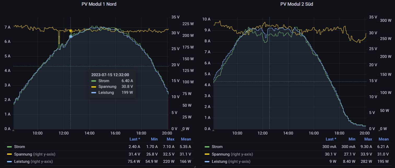

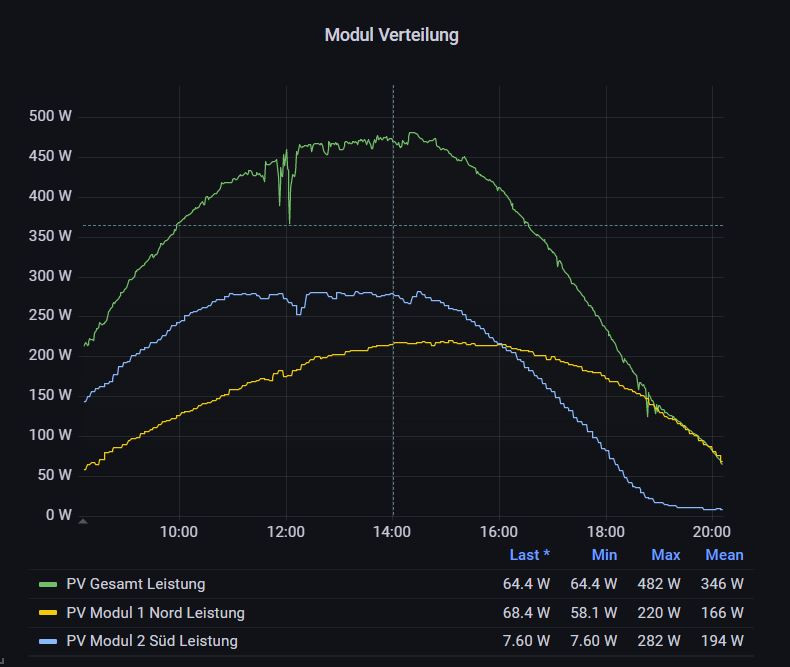

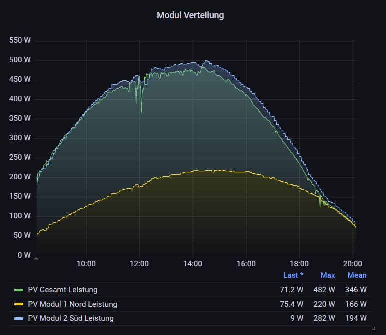

    ich habe nach längerer Wartezeit mein Balkonkraftwerk mit einem Mikrowechselrichter von Bosswerk erhalten. (Bosswerk MI600).
    Nach einen provisorischen Aufbau, musste ich natürlich als erstes Werte aus dem Wechselrichter bekommen und aufzeichnen. Nun gab es die Möglichkeit, ein paar Daten über die Weboberfläche auszulesen, das hat mir aber nicht gereicht und über Nacht ist der Wechselrichter aus, was wiederrum Fehlermeldungen in Loxone zeigt, also habe etwas weiterrecherchiert. Dabei kam ich auf die Info, dass der Wechselrichter auch Modbus spricht und fand zwei interessante Ansätze:
    und:
    https://pysolarmanv5.readthedocs.io/
    Also schrieb ich zuerst ein Tool zum Auslesen von Werten mit der Python Bibliothek PySolarmanv5, diese funktionierte auch so weit sehr gut. Musste aber anschließend feststellen, dass mein Loxberry noch mit Python 3.7 läuft und die Bibliothek Python 3.8 benötigt. Also kam ich wieder zurück zu DeyeInverter, der leider anfangs nicht so gut lief. Mittlerweile habe ich ihn so angepasst, dass alle Werte ausgelesen werden und die Werte in der Nacht auf 0 zurückgesetzt wird.
    Also wollte ich einmal mein kleines Projekt vorstellen:
    Auslesen von Mikrowechselrichter: Solarman (IGEN-Tech) v5 based solar inverter
    Das sollten z.B. Bosswerk, Deye und baugleiche sein.
    Das Script liest die Werte aus dem Wechselrichter und überträgt diese über MQTT.

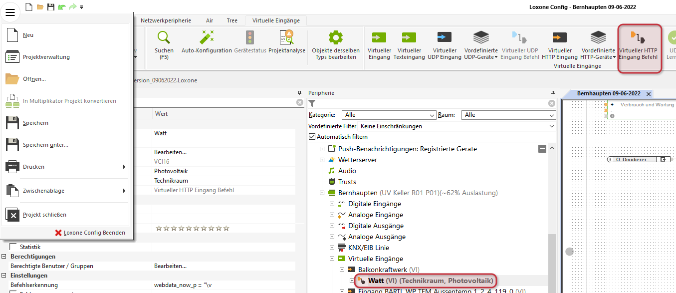

      Es gab mal ein Beitrag, wo beschrieben wurde, wie man die lokale Webseite des WR abrufen konnte. Dieser Beitrag ist aber leider hier im Forum verloren gegangen. Hier mal mein Workaroud:
      Da die Webseite des WR nicht immer verfügbar ist, bzw. die Werte mit "--" dargestellt werden, habe ich das so umgesetzt:
      Klicke auf die Grafik für eine vergrößerte Ansicht  Name: image.png Ansichten: 0 Größe: 19,7 KB ID: 370894
      Wenn der WR anpingbar ist, dann kommt der tatsächliche Wert am Analogwahlbaustein an. Damit die Ausfälle des Wertes nicht den Zähler verfälscht (manchmal wird der Wert "--" übermittelt), lasse ich nur alles außer Null auf den V2 des Analogwahlschalters durch. Wenn der Ping nicht erreichbar ist, dann lasse ich den Wert V1(ist Null) am Analogwahlbaustein zu. Somit habe ich einen realistischen Wert im Ertrag, der mit der öffentlichen Solarman-Seite des Wechselrichters oder auch der lokalen Webseite des Wechselrichters übereinstimmt und dies ohne Zuhilfenahme des Loxberrys. Wenn man aber an alle Werte kommen möchte die Vanix oben darstellt, kommt man wohl nicht um die Loxberry-Lösung herum.

        Hallo telefonjoker,
        danke für Deinen Workaround. Das klingt sehr gut. Wie hast Du den virtuellen Befehl konkret umgesetzt. Kannst Du mir ein Screenshot von Deinen Eigenschaften schicken?
Ansichten: 6254
Größe: 6,0 KB
        • telefonjoker
          • 279
          Virtuellen Eingang definieren:
Ansichten: 6169
Größe: 10,6 KB
          und dann die Leistung abfragen mit virtuellem Eingangsbefehl:
Ansichten: 6157
Größe: 9,2 KB
