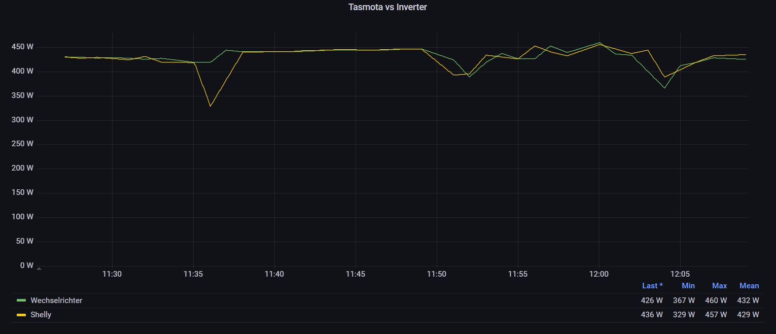

              - Gehst Du direkt auf den WR beikommst Du die Daten zumindest schon mal alle 5 Min mit entsprechendem Durchschnitt
              Sehe ich nicht so, da die Daten direkt vom Wechselrichter abgefragt werden und nicht von der Cloud. Shelly ist schon genauer das stimmt.

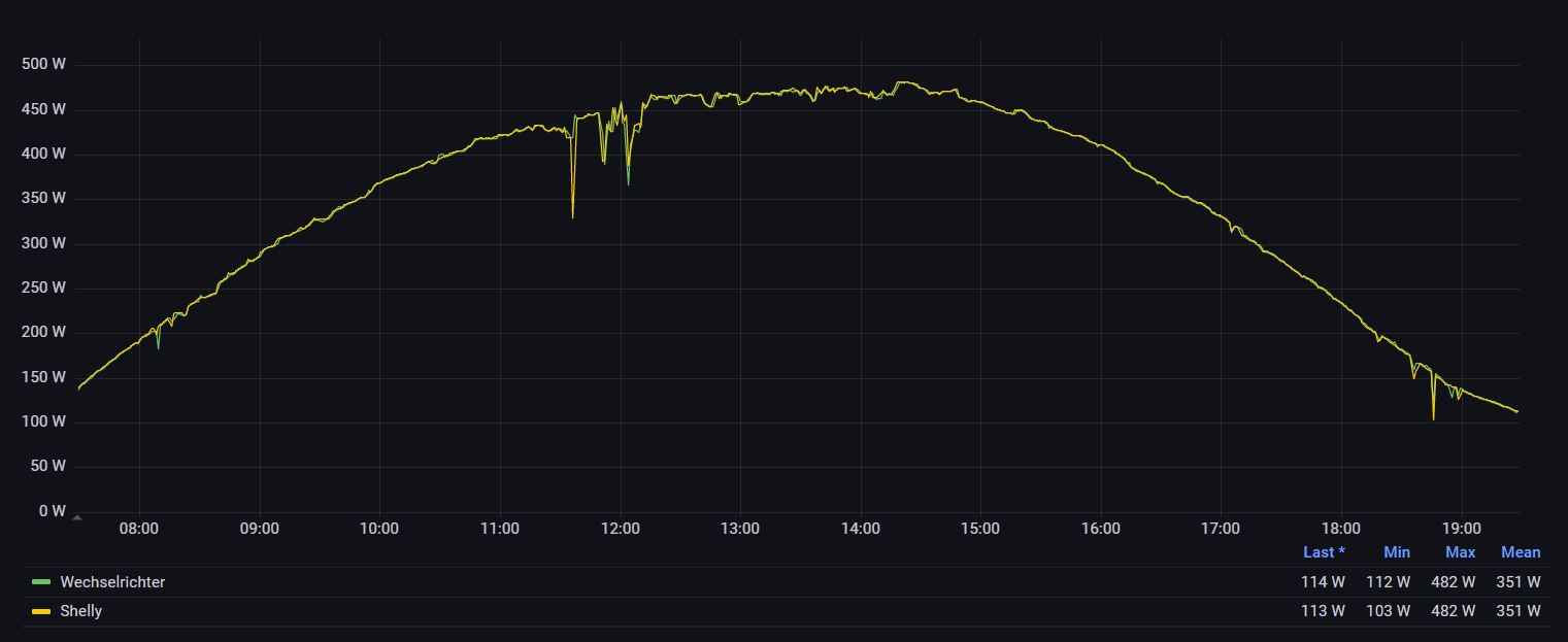

              Siehe Bilder von heute:
              Klicke auf die Grafik für eine vergrößerte Ansicht  Name: pv2.jpg Ansichten: 0 Größe: 100,2 KB ID: 397180 Klicke auf die Grafik für eine vergrößerte Ansicht  Name: pv3.jpg Ansichten: 0 Größe: 93,7 KB ID: 397181

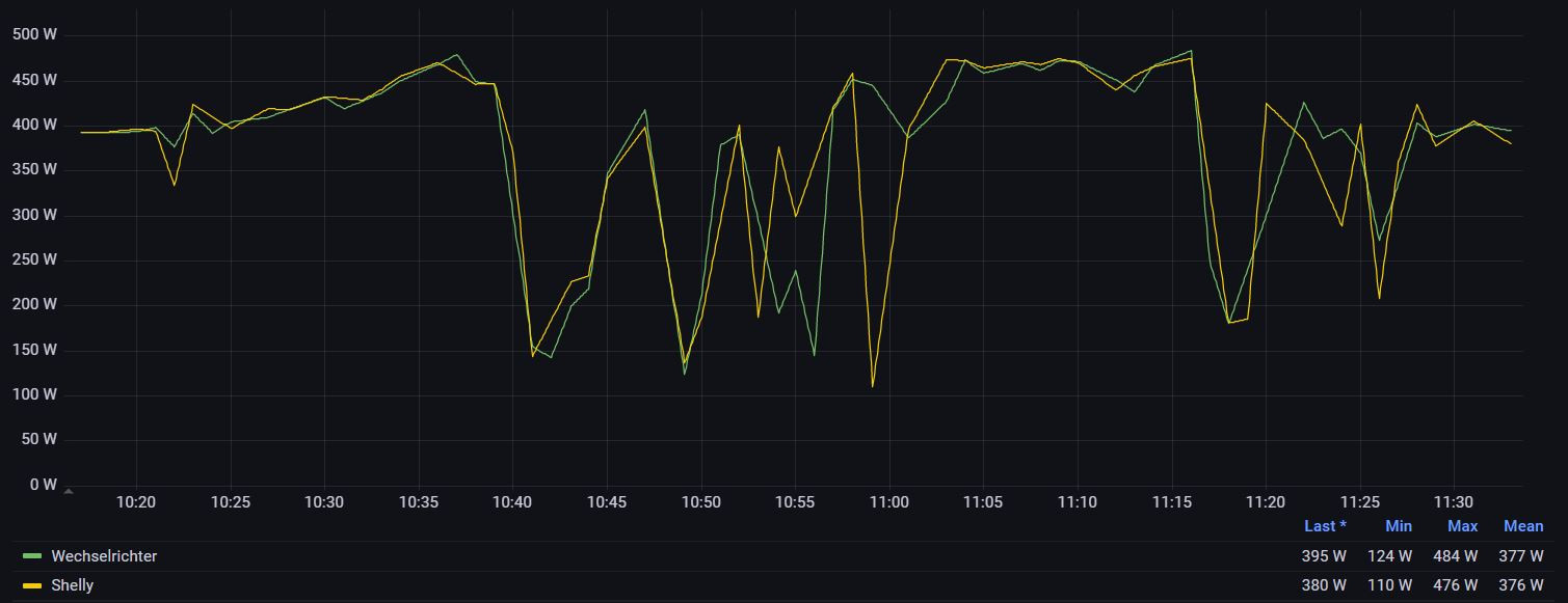

              ein durchwachsender Tag:
              Klicke auf die Grafik für eine vergrößerte Ansicht  Name: pv4.jpg Ansichten: 0 Größe: 122,0 KB ID: 397182

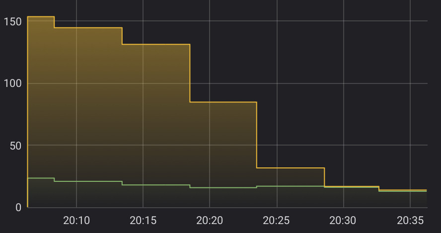

                Das ist schonmal falsch. Du rufst die Daten vom Logger ab und nicht vom WR Modul. Du kannst schon glauben, dass da nur ein Durchschnitt kommt. Brauchst Du doch nur mal beobachten. Du hast volle Sonne am dem Panel und Dein Wert geht langsam hoch. Es kommt ne dicke Wolke, die Panel sind voll abgeschattet und dann sieh Dir die Werte an, die der Logger rausgibt.
              • 6346
              Toll so ein Tag im Überblick
              schau Dir doch einfach mal 30Minuten an.
              Meinst Du wirklich, die Sonne geht bei mir Stufenweise untern??

                Ich habe mir das gerade nochmal bei mir angeschaut, du hast absolut recht und möchte mich für die Falschinformation entschuldigen.
                Die Werte waren bei mir interpoliert und ich habe es auch im Zoom falsch interpretiert :-/
                Danke für die Info Svethi, das war mir absolut nicht bewusst.
