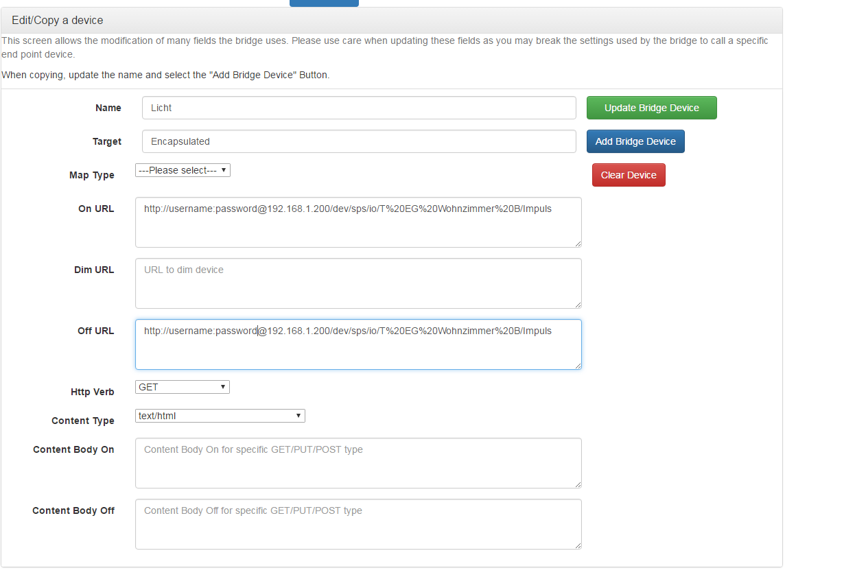

    Hallo!
    Ich habe gestern eine rudimentäre Steuerung meiner Loxone über Logitechs Harmony Hub realisiert, und dieses Wissen möchte ich mit euch teilen. (Alternative Möglichkeiten zur Anbindung weiter unten). Es werden rudimentäre Linuxkenntnisse vorausgesetzt.
    Zielsetzung:
    Steuerung von einfachen Kommandos wie "Licht toggle" oder "Rollo rauf"/"Rollo runter" über die Harmony Fernbedienung.
    Umsetzung:
    Einen Raspberry PI mit HA-Bridge im selben WLAN in dem sich auch der Hub befindet positionieren. Der RasPi verhält sich dank HA-Bridge dann im WLAN wie ein Philips Hue Gateway und kann über die Philips Hue API mit der Harmony kommunizieren. Dabei ist es egal, ob es sich um Lichter oder z.B. um Rollos oder Raffstores handelt, da die Hue-Befehle in der HA-Bridge in HTTP-GETs umgewandelt werden. Aber nun zum Wesentlichen:

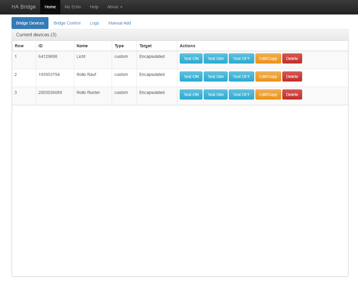

    -) Auf dem RasPi installieren wir nun die HA-Bridge. (https://github.com/bwssytems/ha-bridge).
    -) Es empfiehlt sich, mittels Eintrag in rc.local dafür zu sorgen, dass die HA-Bridge bei jedem reboot des RasPi automatisch gestartet wird.
    -) Nach dem Start der HA-Bridge kann man per Webbrowser auf Port 8080 auf das Webinterface der HA-Bridge zugreifen. So sieht das Ganze dann aus (bereits mit konfigurierten Loxone Funktionen):
Ansichten: 3406
Größe: 75,7 KB
    -) Unter dem Menüpunkt "Manual Add" fügt man nun eine Funktion hinzu wie z.B. das Ein/Ausschalten von Licht. So sollte die Definition von Funktionen aussehen:
Ansichten: 2820
Größe: 86,2 KB
    Die URLs müssen entsprechend angepasst werden, die dazugehörige Doku von Loxone findet man hier: https://www.loxone.com/dede/service/d...bservices.html - dabei nicht vergessen, dass eventuelle Leerzeichen in den Bezeichnungen mit %20 ersetzt werden müssen.
    -) Die Funktionen kann man nun auf der Hauptseite der HA-Bridge testen ("Test ON" bzw. "Test OFF").
    -) Als letzten Schritt muss man nun den Hue Gateway mit Hilfe der Harmonyapp suchen und die gewünschten Aktivitäten definieren.
