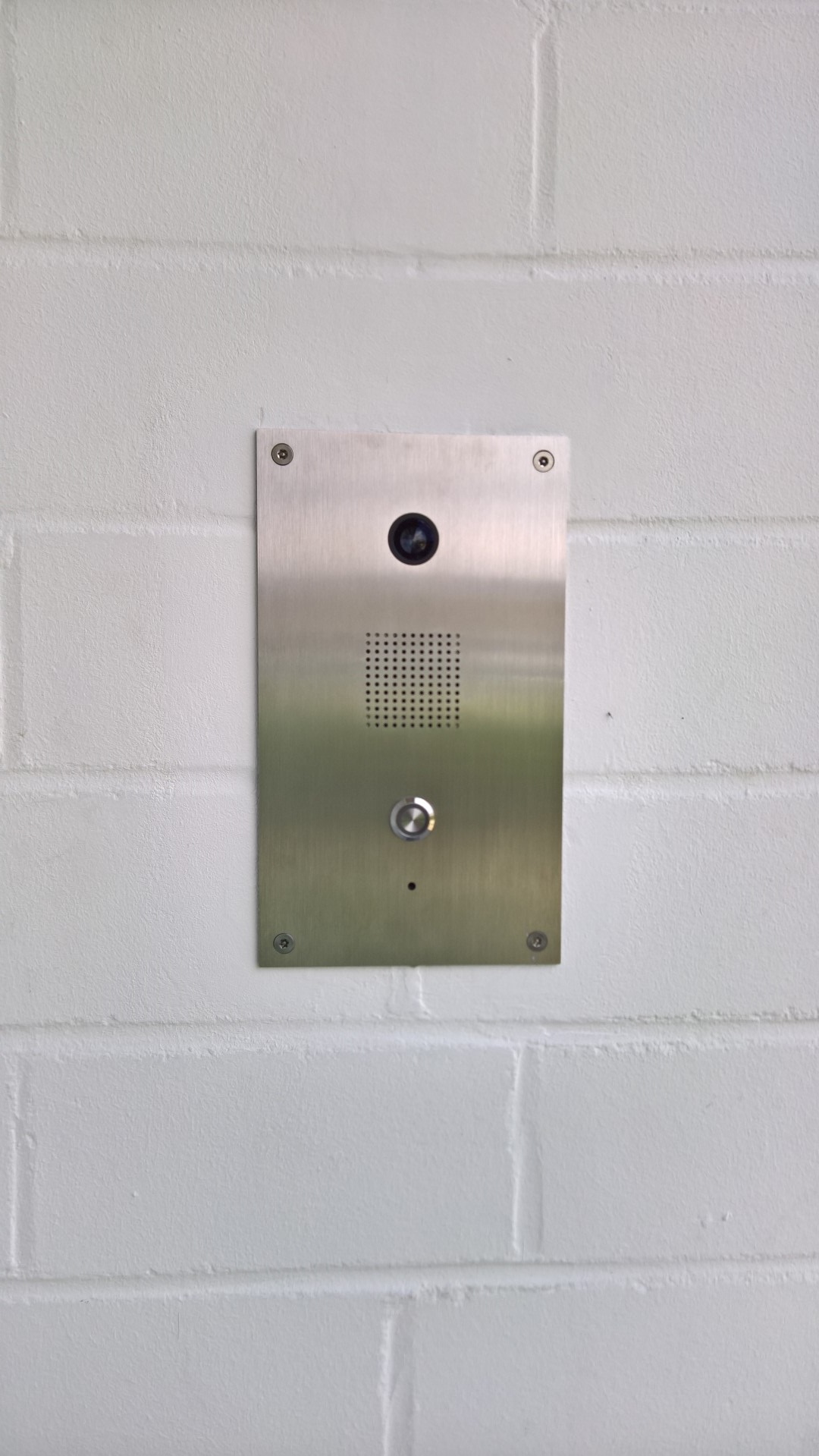

          • MarcusS
            • 389
            #38
            Die endgültige Klingelplatte ist gestern gekommen. Ich habe Bilder vom Endergebnis oben in den ersten Beitrag aufgenommen.

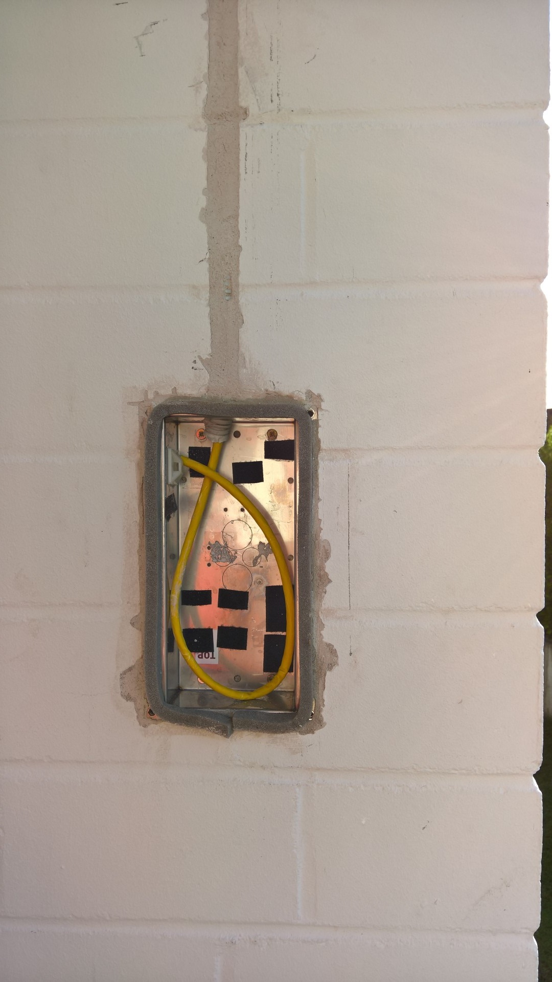

                #42
                gestern war "Hardware" Tag :-)
                ​Morgen 2x spachteln, Farbe drauf und kommendes WE endgültig ab in die Wand
Ansichten: 921
Größe: 417,2 KB
                Zuletzt geändert von MarcusS; 16.05.2016, 12:47.

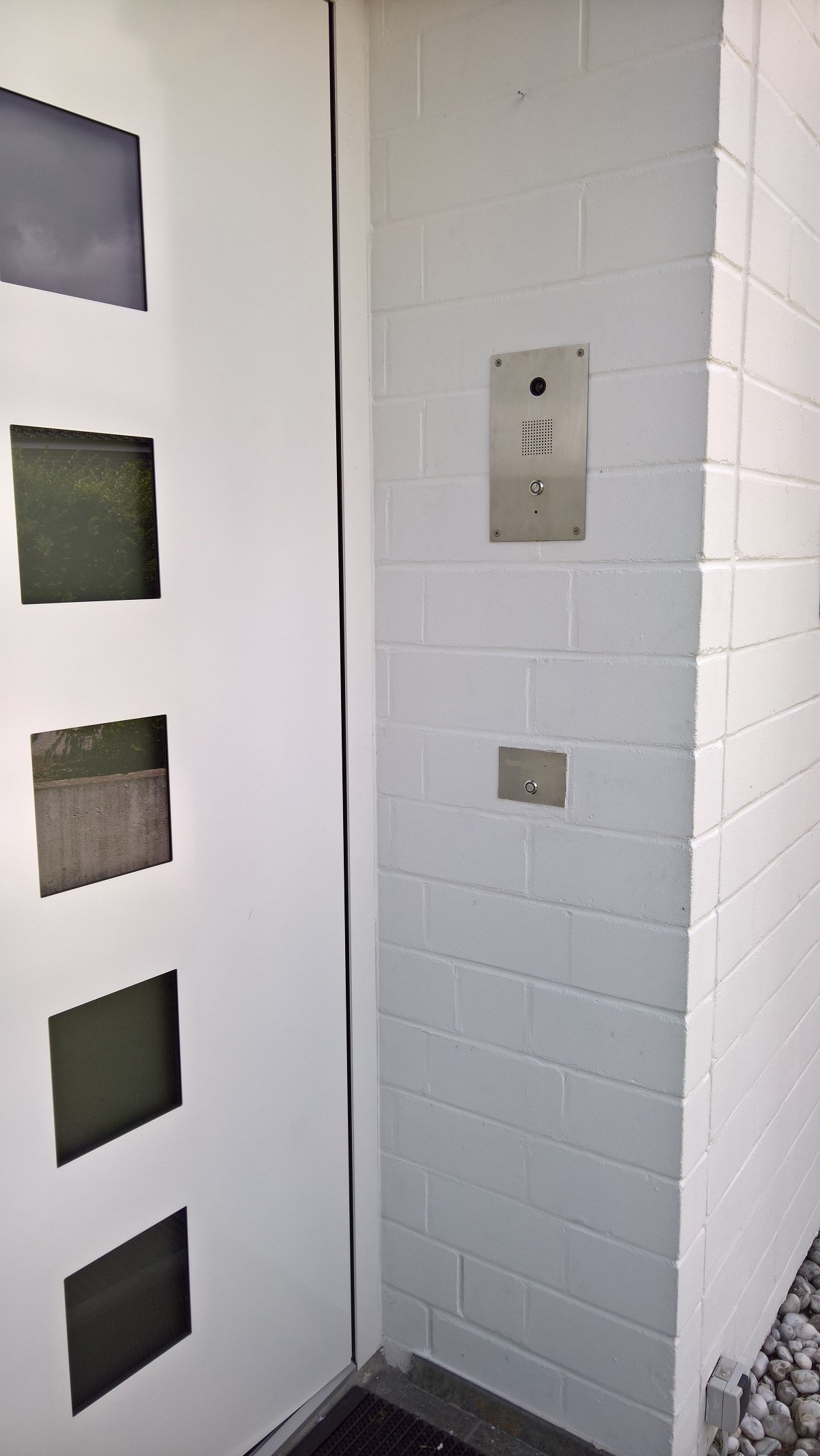

                • MarcusS
                  • 389
                  #43
                  Fertig, hatte Langeweile :-) Ich warte nur leider noch auf einen RJ45 Stecker, den ich auch direkt auf mein CAT7 Kabel montieren kann. Im Moment ist er also noch nicht in Betrieb.
                  DoorPi DIY Türsprechstelle how to
