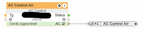

    Hallo zusammen
    Hat jemand von euch ebenfalls das in diesem Sommer lancierte "AC Control Air" in Betrieb? Ich habe jenes von für Daikin-Klimageräte. Die Installation verlief sehr schnell und reibungslos. Komisch nur dass ich es mit dem Heizen nicht hinbekomme. Denn ich weiss, dass die Anlage in der kalten Jahreszeit auch warme Luft ausstossen kann, nur scheint das nicht zu klappen.
    Jedesmal wenn ich in den Modus "Heizen" gehe, schaltet das Gerät einfach aus? Kennt das jemand? Woran könnte das liegen?
    Danke & LG

      Danke für deine Nachricht. Der Baustein ist von Loxone vorgefertig und ziemlich simple:
Ansichten: 168
Größe: 11,8 KB
      Allerdings habe ich nun noch etwas getestet und es funktioniert. Der Heizmodus braucht scheinbar seine Zeit bis er startet. Deshalb einfach im Heizmodus belassen und warten. Nach ein paar Minuten startet die Heizung
      Danke dir trotzdem für deine Bemühungen!
