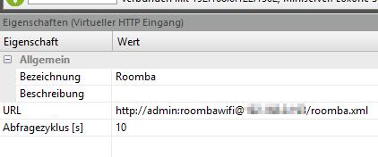

    Mein RooWifi-Modul ist gestern angekommen! Habe es mittlerweile auch schon geschafft, meinen Roomba 871 in Loxone zu integrieren. Im Grunde genommen ist es ziemlich simpel.
    Wie die verschiedenen Kommandos aussehen (Clean, Spot und Dock) wurde ja bereits weiter oben beschrieben (Beitrag #9). Für das Auslesen der verschiedenen Sensoren bzw. Status verwende ich die roomba.xml und auf der Loxone Seite einen virtuellen HTTP-Eingang mit den entsprechenden HTTP Eingangs Befehlen.
    Vorgangsweise:
    Schritte Roomba
    1) Zuweisung einer fixen IP-Adresse im RooWifi-Modul, ansonsten funktioniert das ganze nicht! Diesen Schritt möchte ich jetzt nicht näher erläutern, dazu einfach in die Anleitung des RooWifi-Moduls schauen
    Schritte Loxone
    1) Anlegen eines Virtuellen HTTP Eingangs "Roomba" (kann auch anders heißen) mit den entsprechenden Zugangsdaten und IP-Adresse.
Name: virtueller HTTP Eingang.jpg

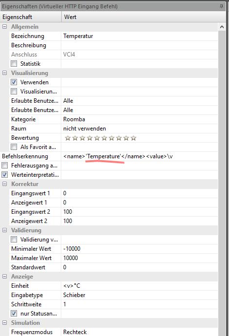

    2) Anlegen eines Virtuellen HTTP Eingangsbefehl für jede gewünschte Sensorabfrage. Der Sensorname in der Befehlserkennung muss genau jenem in der roomba.xml entsprechen! Um alle möglichen Sensorwerte (welche abgefragt werden können) zu sehen, einfach auf die Seite http://IP-des-RooWifi-Moduls/roomba.xml gehen.
    Hier das Beispiel für die Abfrage der Temperatur
Name: HTTP Befehl.jpg
Ansichten: 1433
Größe: 49,3 KB

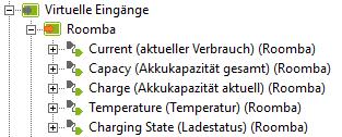

    Ich persönlich frage nur 5 Sensorwerte ab, da ich damit alles vom Roomba weiß, was ich wissen möchte. Daten wie z.B. Schmutzsensoren links/rechts, Fahrwinkel, Absturzsensoren usw. interessieren mich eigentlich nicht.
Name: Virtuelle Eingänge.jpg
Ansichten: 1340
Größe: 13,8 KB
    FERTIG! Loxone weiß jetzt, wie sich der Roomba fühlt!

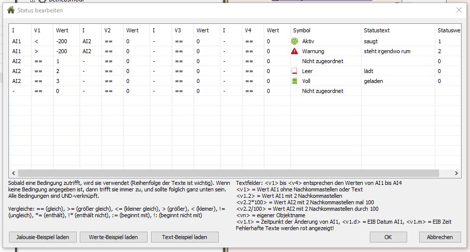

      Habe mir weiters noch einen Statusbaustein zusammengebaut, mit welchem der aktuelle Status des Roombas ersichtlich ist. Auch dieser kann unglücklicherweise nicht direkt vom RooWifi-Modul ausgelesen werden. Dazu verwende ich die Sensorwerte "Current" und "Charging State".
      Der Wert "Current" gibt den aktuellen Stromverbrauch des Roombas an: wenn der Roomba nichts macht (weder fahren noch saugen) sinkt der Stromverbrauch unter 200mA. Damit kann man bereits bestimmen, ob der Roomba saugt oder nicht. Zusammen mit dem Wert "Charging State" (Ladestatus) kann man bestimmen, ob sich dieser nun am Dock befindet und den Akku läd oder nur irgendwo rumsteht.
Name: Status Roomba.jpg
Ansichten: 1327
Größe: 9,6 KB
Ansichten: 1380
Größe: 78,0 KB
      Was ich über den "Charging State" herausgefunden habe:
      0 => nicht am Dock
      1 => weiß ich noch nicht (weiß das jemand??)
      2 => Akku wird geladen
      3 => Erhaltungsladung (sog. Trickle Charging), heißt im Prinzip : Akku geladen

      • larassimon
        larassimon kommentierte
        VIELEN DANKE! für deine Anleitung, hat auf den ersten Moment funktioniert, zu dem Charging State habe ich folgendes gefunden:
        - 0 No charging
        - 1 Charging Recovrey--> Was soll uns dieser Status sagen?
        - 2 Charging
        - 3 Trickle Charging
        - 4 Waiting --> was jetzt waiting bedeuten soll habe ich hingegen noch nicht rausgefunden, denn Status 4 wird angezeigt sobald der Kollege nicht in der Ladestation steht, aber auch wenn er fährt .. mh :/
        - 5 Charging Error

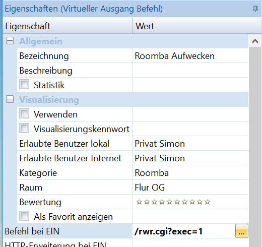

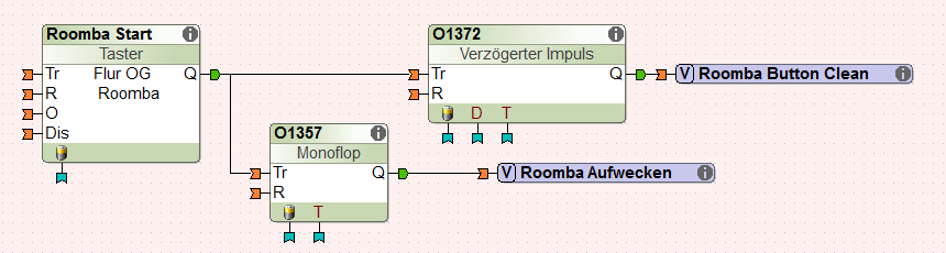

          Ich habe ganze Zeit das Problem gehabt, das der Roomba "Einschläft" und ich ihn dann nicht mehr Starten konnte (Dock, Sport, Clean). Ich habe hierfür eine Lösung gefunden:
          Einen Virtuellen Ausgangsbefehl zu den Befehlen hinzufügen mit folgendem Befehl bei Ein:
          /rwr.cgi?exec=1
          Daraufhin Piepst der Roomba einmal, das Display geht an und ich kann ihn anschließend mit Befehlen ansprechen! In Loxone hab ich das mit einem verzögerten Impuls umgesetzt.
