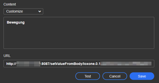

    Hier nun eine kurze Anleitung wie es geht:
    Vorraussetzung: Kamera und ioBroker können miteinander kommunizieren. Das Loxone Plugin ist in ioBroker eingerichtet und kann einen Virtuellen Eingang der Loxone beschreiben. Das simple-api Plugin ist im ioBroker installiert und eingerichtet.
    1. Die aktuelles Software auf der Reolink Website downloaden und auf der Kamera installieren. (Leider werden wohl nicht alle Kameras mit der Webhook erweiterung versehen. Release Notes beachten)

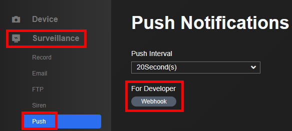

    2. Am Webinterface der Kamera anmelden. Unter Surveillance/Push gibt es nun einen Punkt Webhook (Siehe Screenshot)Klicke auf die Grafik für eine vergrößerte Ansicht
Ansichten: 3833
Größe: 28,6 KB

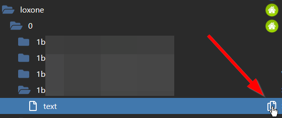

    3. Hier nun einen Webhook anlegen. Als Content: Customize auswählen. In das Textfeld einfach ein Stichwort eintragen auf das später in Loxone gematched wird. Als URL folgendes eintragen: http://<ip-ioBroker>:8087/setValueFromBody/<object-id> (Beisspiel: http://192.168.1.10:8087/setValueFro...36498fa45.text) Die object-id bekommt ihr aus dem Objectbaum des ioBroker einfach hier:
Ansichten: 3085
Größe: 12,3 KB
      Ungefähr so sollte es dann in der Kamera aussehen:​

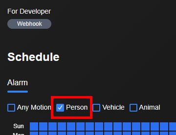

    4. Alles auf der Kamera Speichern und ggf. noch auswählen das die Benachrichtigungen nur bei Personenerkennung gesendet werden.
Ansichten: 3057
Größe: 17,1 KB

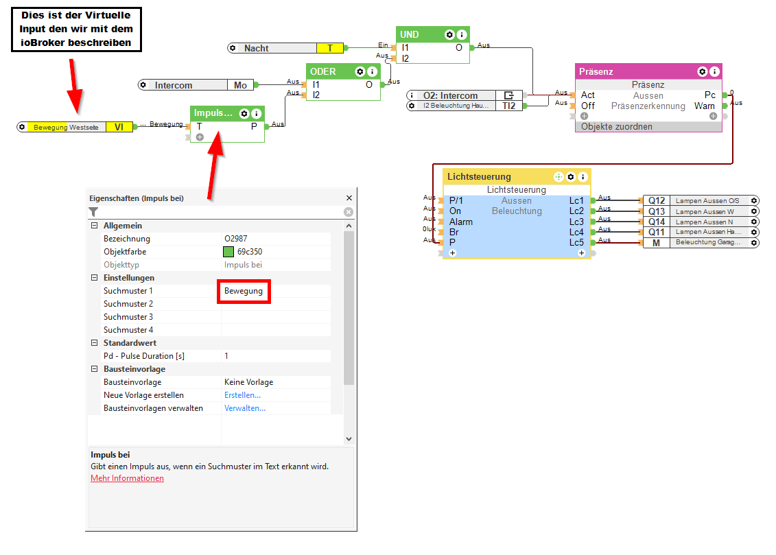

    5. Da die Kamera nun bei jedem Event den Wert setzt müssen wir nur noch der Loxone beibringen auch darauf das Licht zu schalten:Klicke auf die Grafik für eine vergrößerte Ansicht
Ansichten: 3134
Größe: 77,9 KB
    ​Das war es schon. Ich habe es noch abhängig von der Tageszeit gemacht ob das Locht angeht oder nicht. Dafür habe ich einfach die Systemvariable "Nacht" verwendet wie ihr sehen könnt.​

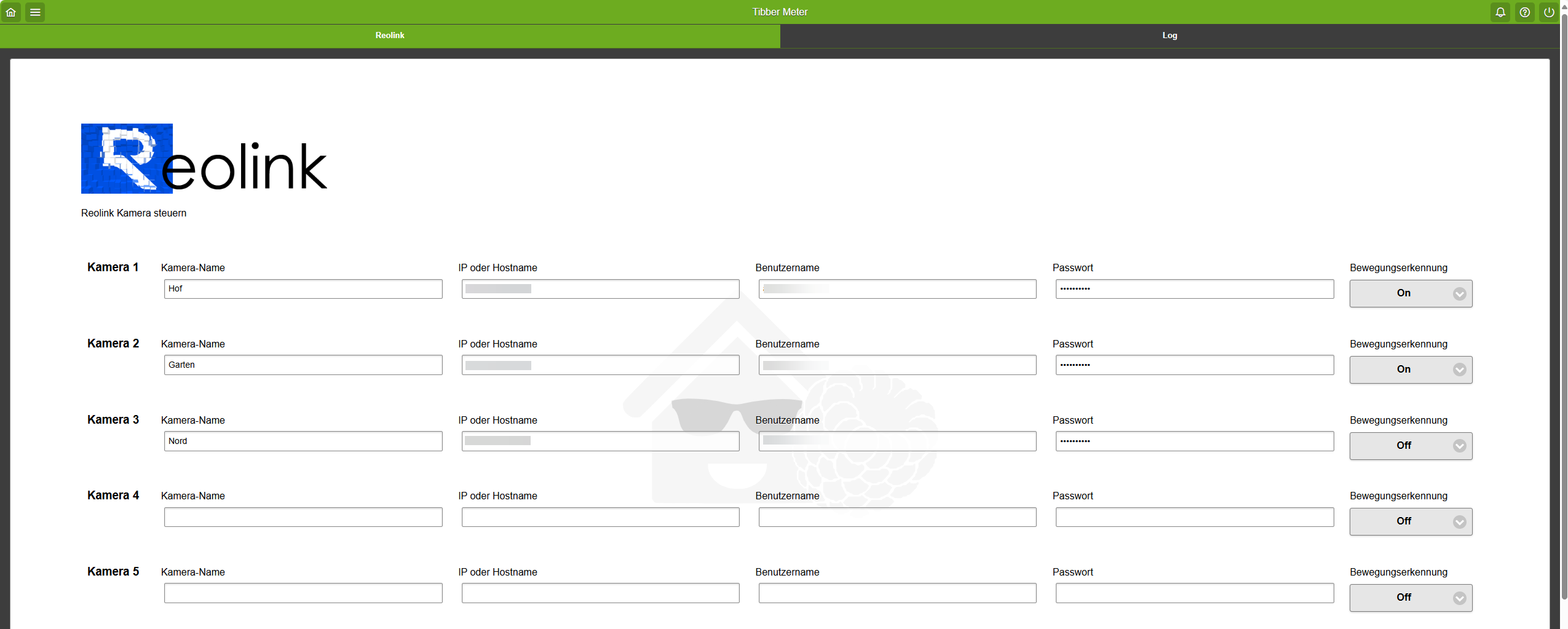

                      Aktuell habe ich nur die Bewegungserkennung und das anfahren von Presents eingebaut.
                      Es würde natürlich alles was die Reolink API hergibt gehen.
                      Das Problem ist das ich nicht sagen kann mit welchen Cams es geht und mit welchen nicht.
                      Ich sehe das wieder ein Haufen Support-Arbeit auf mich zukommen.
                      Eigentlich will ich nicht noch ein Plugin releasen, deswegen habe die letzten Plugins nur noch für mich selber geschrieben.

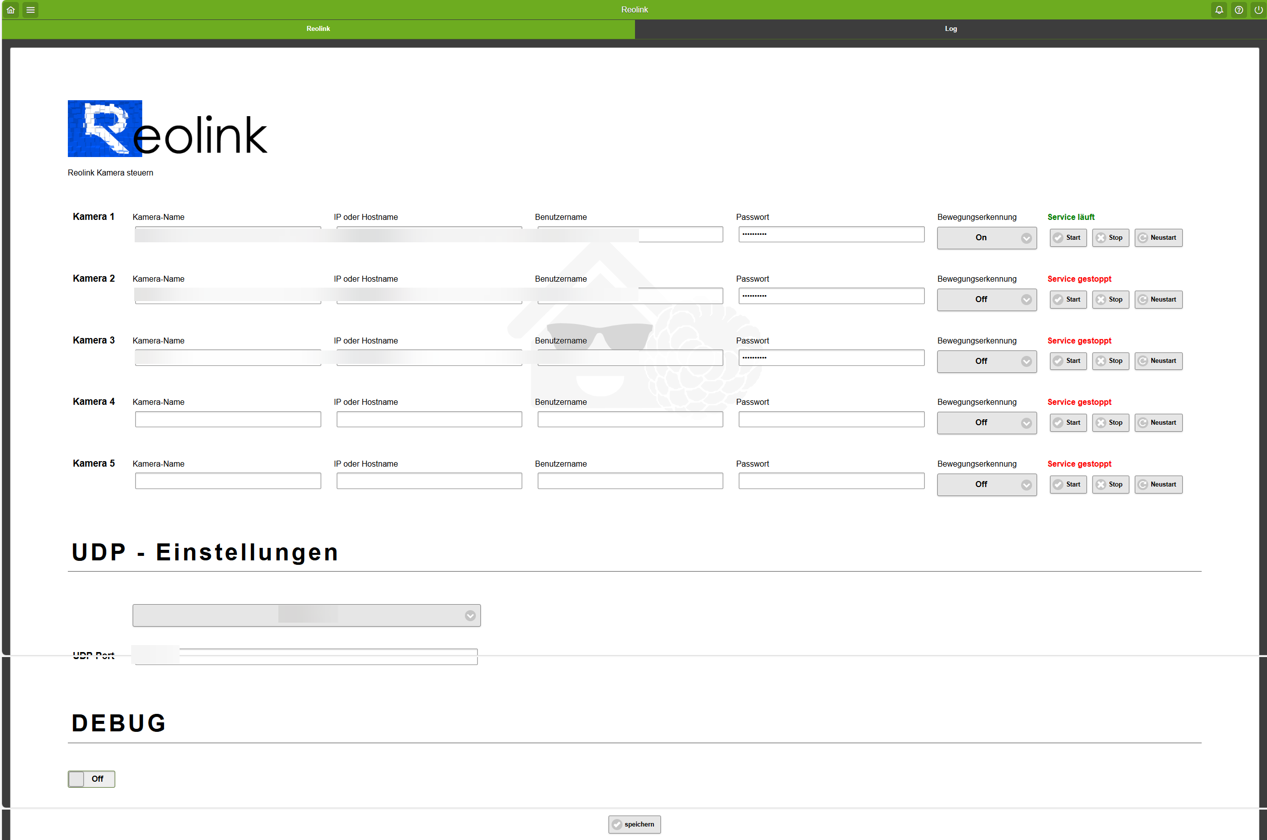

                        Ich habe mal auf die schnelle das Plugin fertig geschrieben und hier in den angehängt.
                        Es gibt noch keinen Debug/Log!
                        Es ist eine früher Version, aber es sollte so funktionieren.
                        Funktion
                        Es können 5 Kameras eingetragen werden.
                        Für jede kann ein Bewegungsservice aktiviert werden.
                        Die Services werden beim speichern angelegt bzw. wieder gelöscht, somit dauert das speichern immer 5-15 Sek. je nach dem wie schnell euer System ist.
                        Jeder Service kann danach einzeln mit start/stop/neustart bedient werden.
                        Klicke auf die Grafik für eine vergrößerte Ansicht  Name: image.png Ansichten: 0 Größe: 167,2 KB ID: 451652
                        Beim start eines Servicewerden alle Bewegungen erst mal auf 0 gesetzt.
                        Die UDP Message sieht dann so aus...
                        reolink:1 people:0
                        reolink:1 vehicle:0
                        reolink:1 dog_cat:0
                        Wobei die 1 für die Kamera Nummer steht (1-5)
                        Die Befehlserkennung sieht wie folgt aus...
                        reolink:1 people:\v
                        reolink:1 vehicle:\v
                        reolink:1 dog_cat:\v​
                        UDP-Messages kommen nur wenn sich der Status auch wirklich geändert hat.
