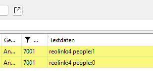

        Ich habe das Plugin mal eben installiert und eine Cam hinterlegt.
        Habe einen Tracker in Loxone dran gehängt und die erste Bewegung (Person) wurde 1a an Loxone übermittelt.
        Ich teste das jetzt mal weiter und auch mit mehr Cams.

            Neuste Version habe ich installiert.
            Positiv getestet habe ich das ganze noch mit:
            • RLC-822A -> per AI
            • RLC-420-5MP -> KEIN AI, normale Erkennung
            • RLC-422 -> KEIN AI, normale Erkennung
            BTW - bei GetMdState (normale Erkennung, kein AI) ist die Befehlserkennung in Loxone -> reolink:X motion_detection:\v (X = Kamera Nummer)
            Negativ getestet habe ich das Reolink Model -> E1 Outdoor
            Die Cam hat AI und auch einen Scheinwerfer.
            Im Plugin wird sie mit "Service läuft" angezeigt. Im Log kommt auch "Startup Service GetAiState / clean Motion-States + reolink:5 people:0 | reolink:5 vehicle:0 | reolink:5 dog_cat:0". Danach kommt zu der Kamera im Log nichts mehr.
            In der Reolink App sehe ich, das zB eine Person erkannt wurde (wird so gekennzeichnet). Das Plugin bekommt dazu aber keine Info.
            Ebenso kann ich andersrum auch den Scheinwerfer nicht einschalten, es passiert nichts.
            (Gegenteste - die URL stimmt - bei der RLC-1224A funktioniert es, den Scheinwerfer einzuschalten)
            Einzige Unterschied wäre noch, das ich die E1 Cam per WLan betreibe und alle anderen per POE.

                  Dann die Erleuchtung :-) An der E1 war http deaktiviert... (ich meine das ist Standard inzwischen bei neuen Reolink Cams).
                  http aktiviert, siehe da, alles funktioniert -> Erkennung, sowie auch den Spot schalten.
                  Ein gutes hats, konnte viele testen :-) -> WLan/Lan funktioniert beides; wenn das ganze nicht durch das fehlende http läuft, wird trotzdem "Dienst läuft" immer grün -> das wäre vielleicht noch nice to have, wenn das dort auf Fehler springt.
