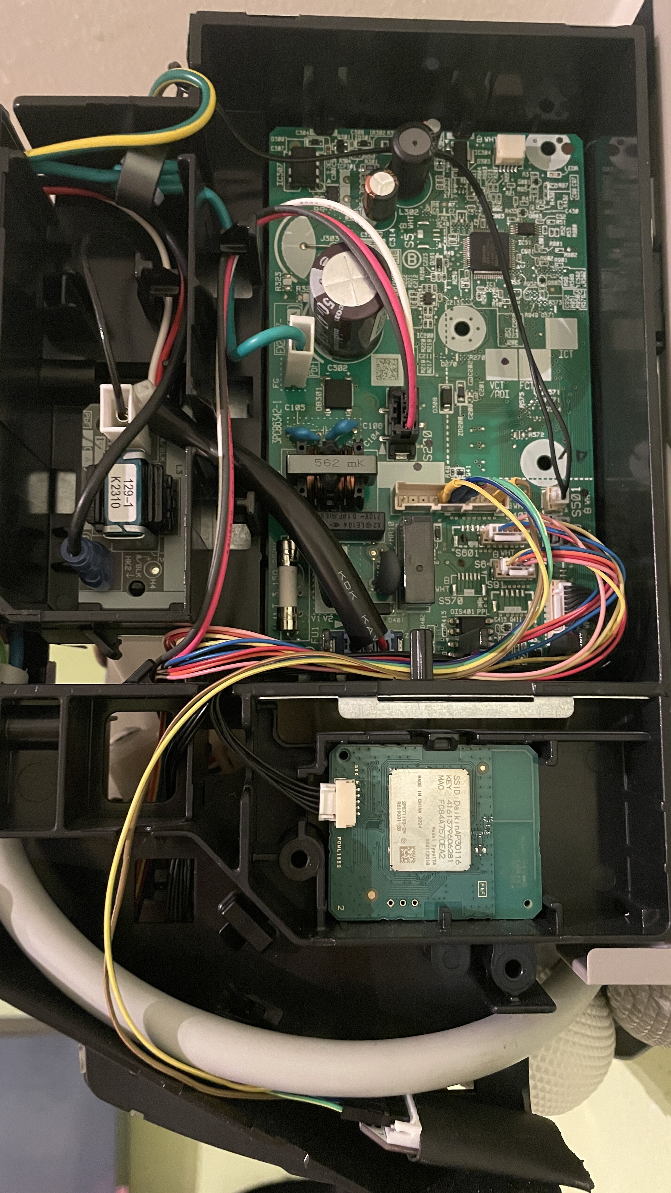

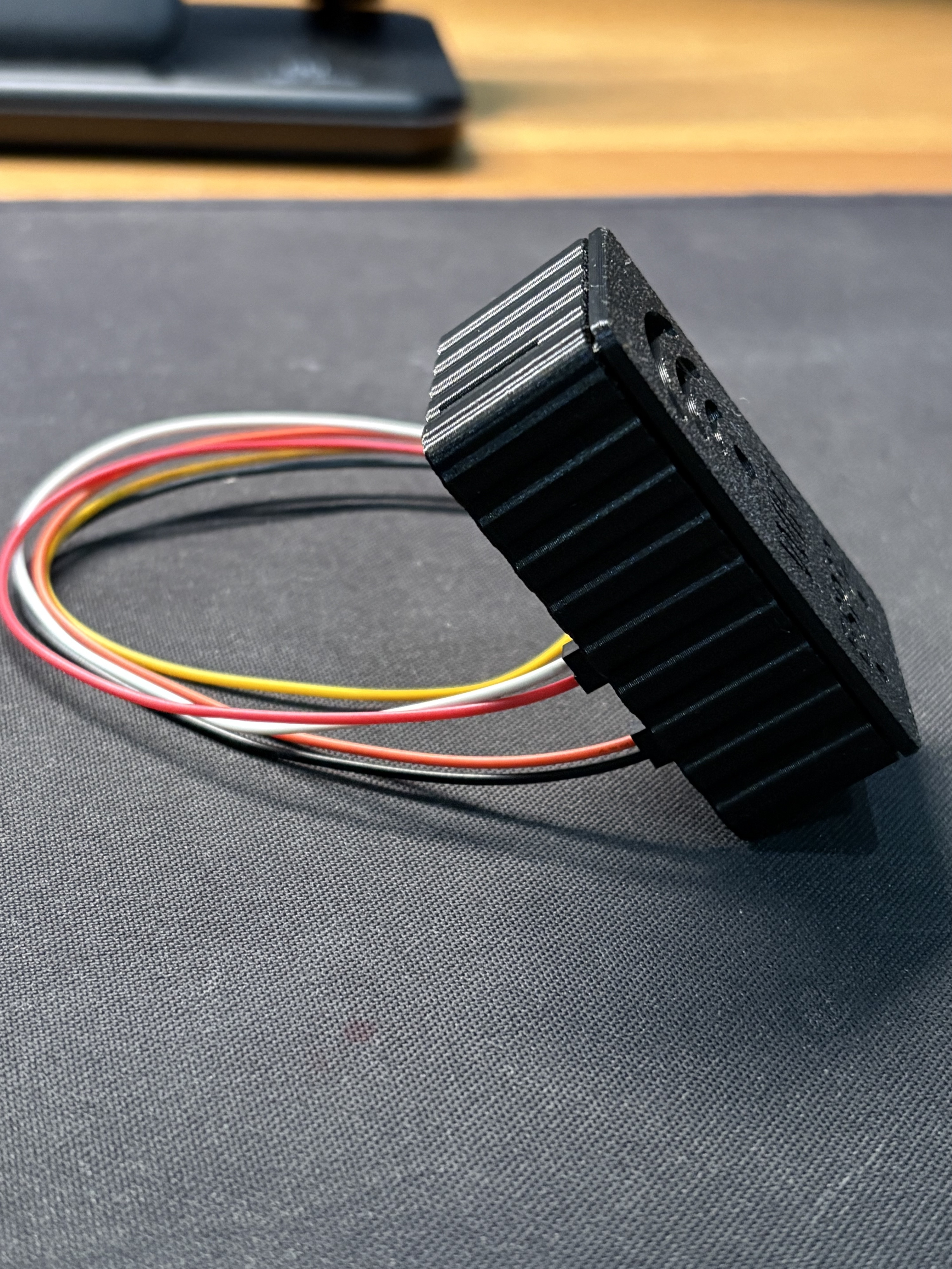

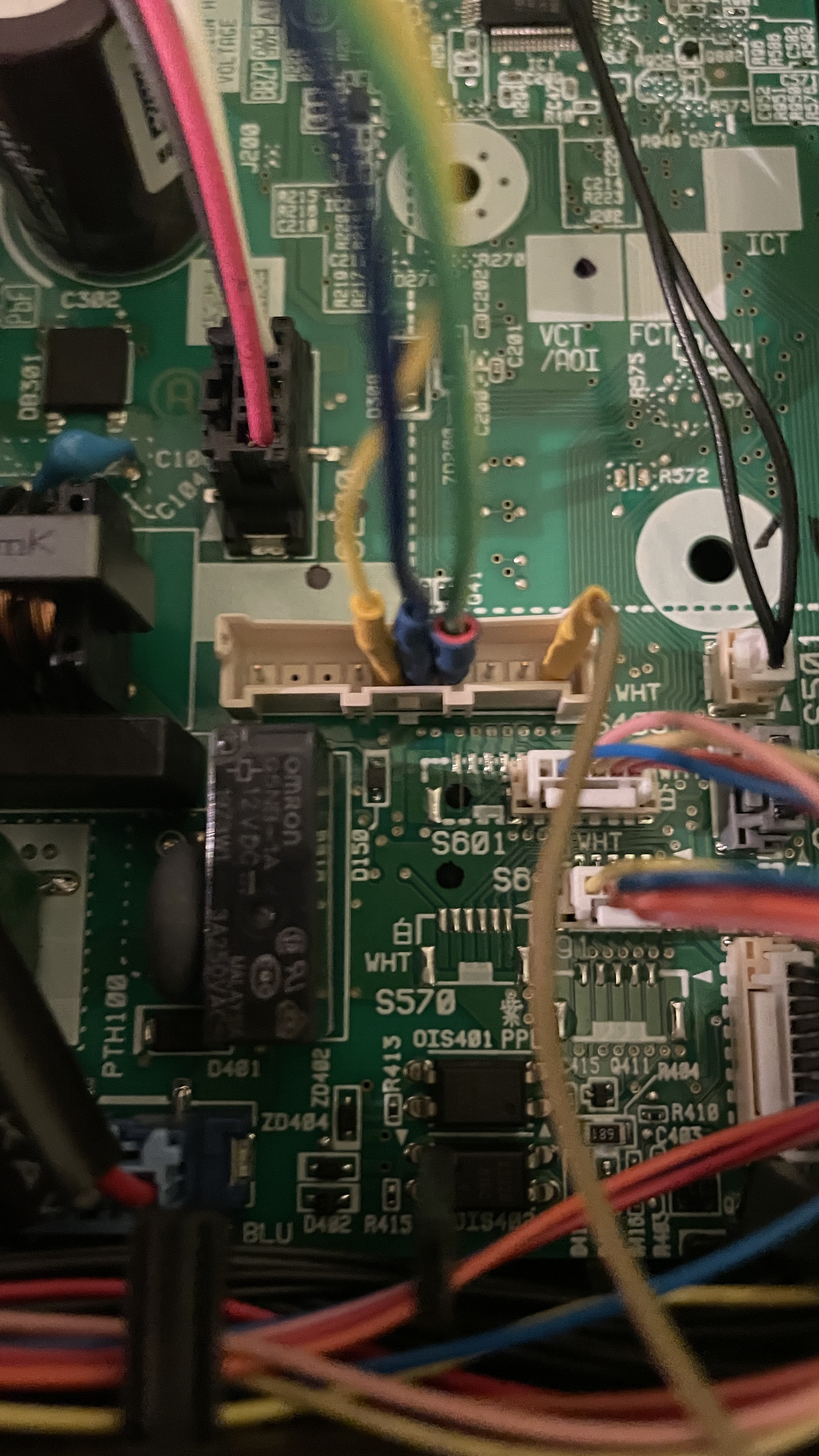

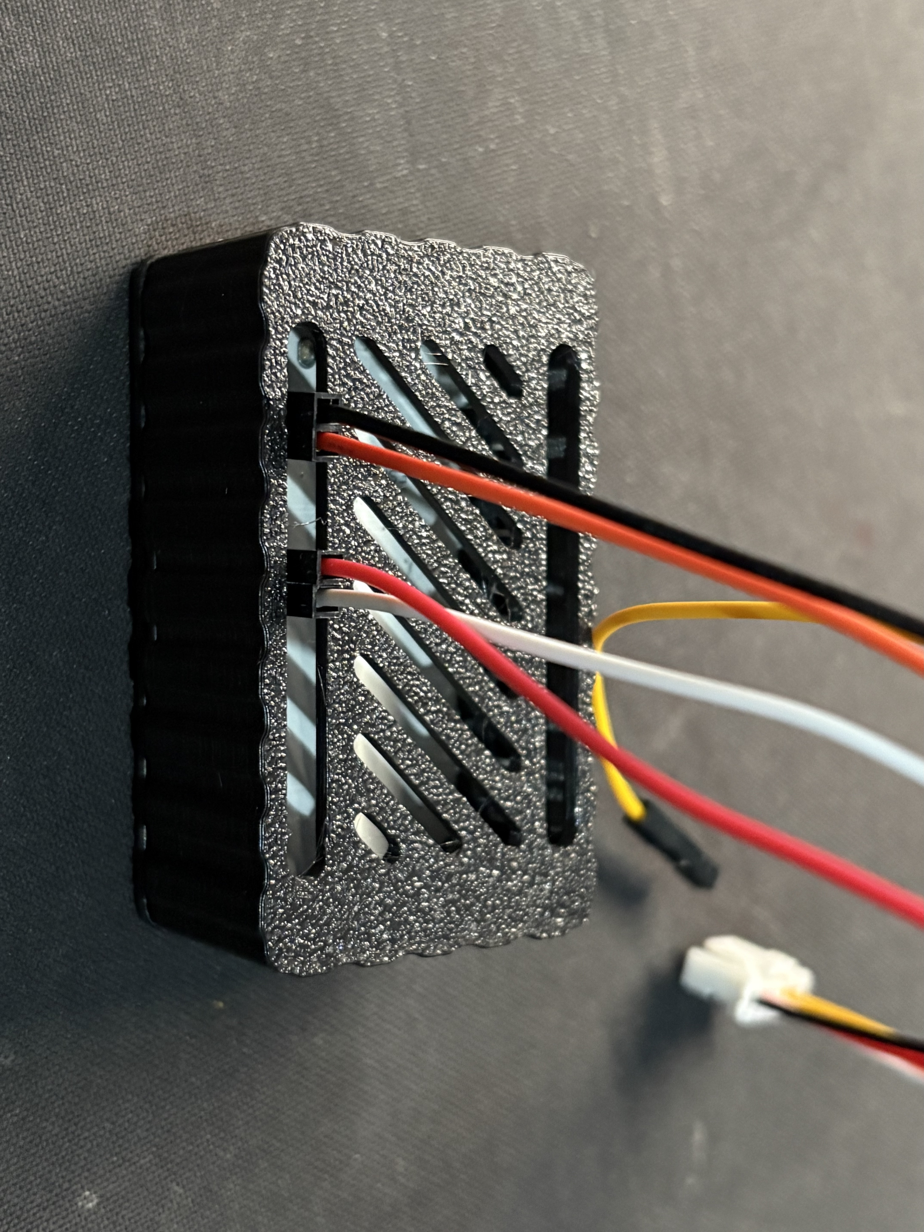

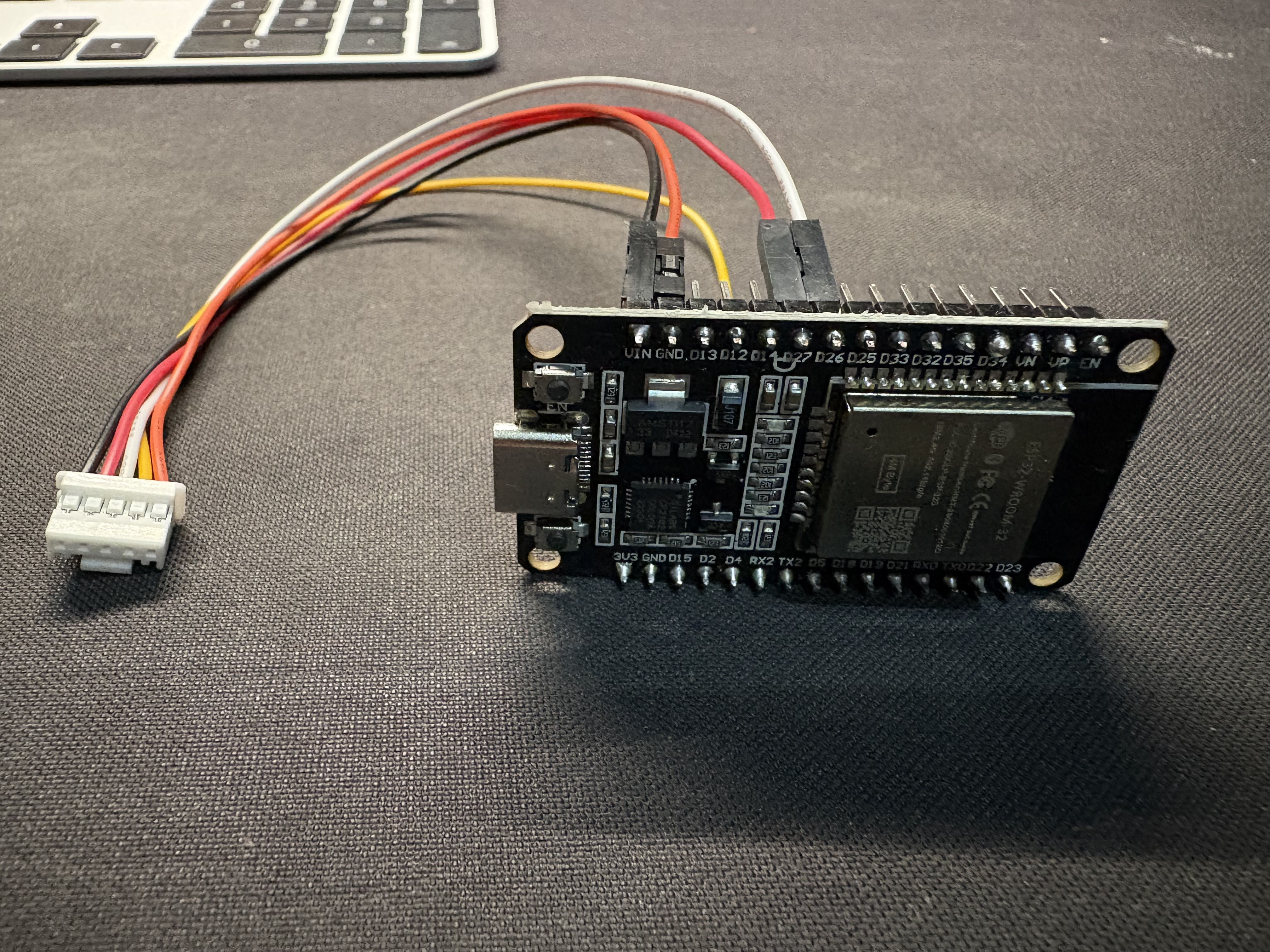

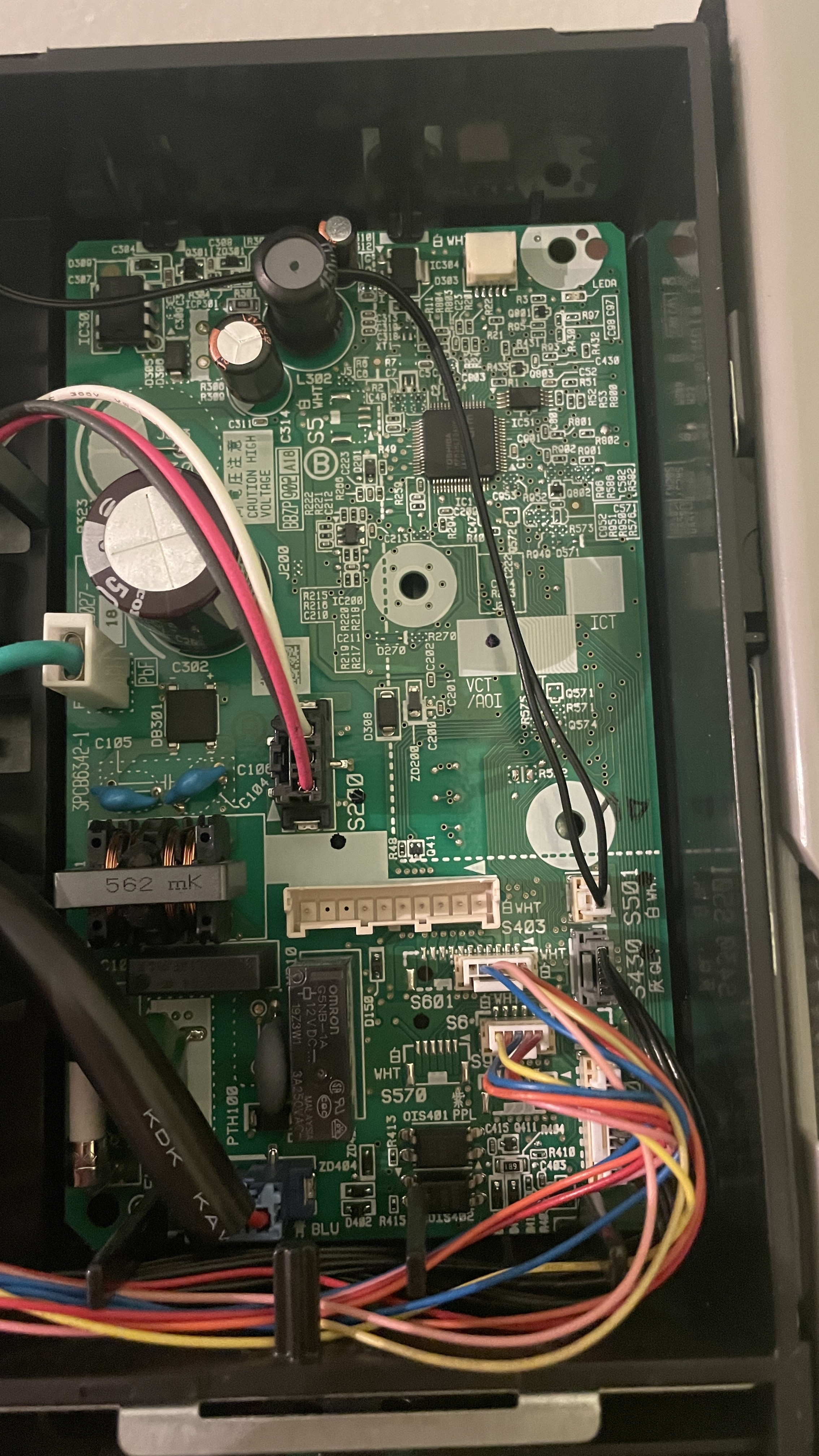

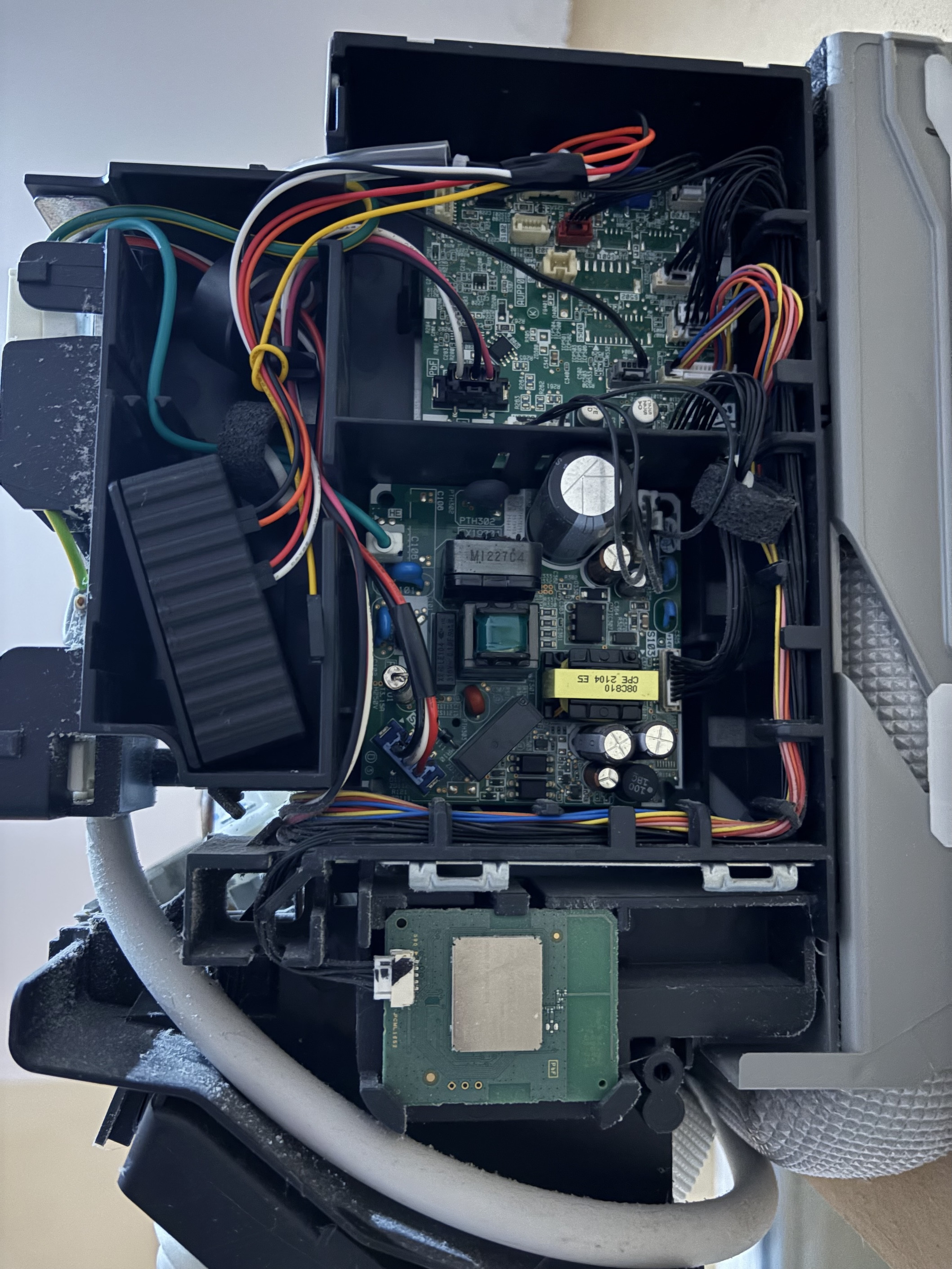

            Danke an Fendt43 für die Config, das hat mir einiges an Arbeit gespart.
            Wer noch mehr Geld sparen möchte, kann auch ein ESP32 selber flashen statt den fertig Faikin zu kaufen.
            Kosten für 3x CTXM15R:
            Anleitung:
            • ESP32 per USB an den Computer anschließen
            • Image für die S1 Variante hier herunterladen und wie beschrieben flashen
            • PINs verbinden
              • P1 Schwartz - VIN (5V)
              • P2 Rot TX -> D27
              • P3 Weis RX -> D26
              • P4 Gelb -> frei
              • P5 Orange -> GND
            • Verbinden und freuen :-)
            Fotos:
            Klicke auf die Grafik für eine vergrößerte Ansicht  Name: IMG_1384.jpg Ansichten: 0 Größe: 2,89 MB ID: 472382 Klicke auf die Grafik für eine vergrößerte Ansicht  Name: IMG_1393.jpg Ansichten: 0 Größe: 2,22 MB ID: 472383 Klicke auf die Grafik für eine vergrößerte Ansicht  Name: IMG_1394.jpg Ansichten: 0 Größe: 2,01 MB ID: 472384 Klicke auf die Grafik für eine vergrößerte Ansicht  Name: IMG_1386.jpg Ansichten: 0 Größe: 1,15 MB ID: 472385

              Eine schöne Anleitung, Danke. Ich habe in ein paar anderen Quellen gesehen, dass an den RX-TX-Leitungen Transistoren + Widerstand ergänzt wurden, da der ESP angeblich nicht 5V tolerant ist. Weißt du da mehr?
          • hans78
            • 04.11.2025
            • 2
            Ne ich habe kein Transistoren oder Widerstand verwendet und bis jetzt habe ich keine Probleme.
            • Loxipoxi
              Loxipoxi kommentierte
              Hmm es hat bei mir zwar auch funktioniert, aber nach meiner Recherche ist die 5V-Spannung nur für Pull-Ups und nicht als Versorgung geeignet. Außerdem finden die RX-TX-Leitungen die 5V wohl auf Dauer auch nicht so gut, da der ESP mit 3,3V arbeitet. Bevor ich mir die Steuer-Platine beschädige werde ich mir jetzt doch eher die anderen Komponenten aus dem Schaltplan des Faikout nachrüsten 🤔.
