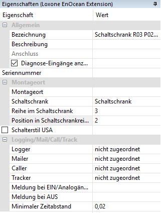

      Welchen Abfragerythmus bei. Enocean Extension haben Sie?
        • 7529
        Abfrage??? Die Griffe senden nur wenn sie bewegt werden, als spielt der Abfragezyklus keine Rolle.
        Ich habe den Wert auch nie verändert, da ich nur die Griffe an der Extension habe.
          Es gib einen Parameter an der enocean Extension der soweit meine Kenntnis den Zyklus definiert wo die Extension seine Umgebung nach Enocean Signalen scannt
            • 7529
            Ja schon klar, aber das hat damit nichts zu tun...
            Nicht die Extension sucht das Signal des Griff, der Griff sendet es zur Extension und die ist immer auf Empfangsbereitschaft.
            Das würde ja sonst nie gehen... Das die Ext genau dann scannt wenn du gerade den Griff bewegst.
            Das ist dafür um Werte von Sensoren usw. abzuholen bzw. neue Geräte zu finden. Das hat mit den Griffen nichts zu tun.

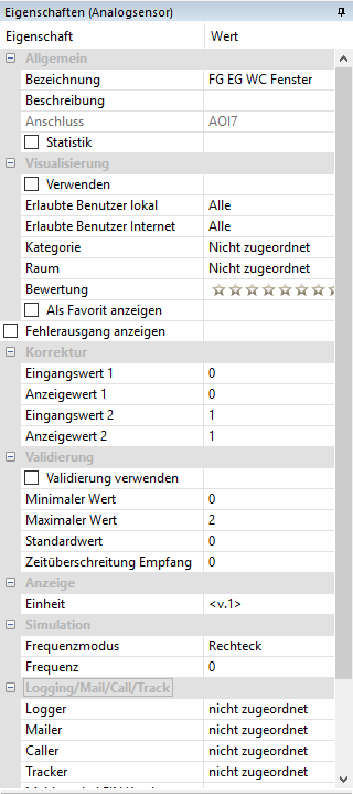

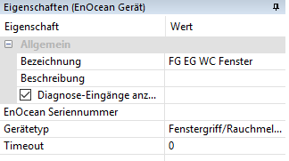

              Vorweg, ich habe keine Ahnung von enocean.
              Könnte es nicht doch an der Einstellung des Timeouts liegen?
              Der Timeout wird ja in der Config im Fenstergriff bei ungleich 0 gesetzt. Wenn der Fenstergriff innerhalb dieser Zeit nicht bewegt wird, wird das Gerät auf offline gesetzt.
              Sollte dies zutreffen müsste die Einstellung doch 0 sein, oder liege ich da komplett falsch?
                • 7529
                Timeout ist automatisch bei diesen Griffen auf 0 gesetzt.
                Die Zeit gibt ja nur vor wie lange sich ein Gerät nicht zurückmelden darf bis es auf offline geht.
                Das hat aber nichts mit einer klassischen Abfrage zu tun, sondern gibt nur vor ob es ein Fehler ist wenn sich das Gerät nicht meldet.
                Da es sich ja um ein passives Gerät handelt muss dort natürlich 0 stehen, es meldet sich ja nicht zurück.
                Das gleiche gilt auch für Zeitüberschreitung Empfang.
                Wichtig ist natürlich auch der Gerätetyp
