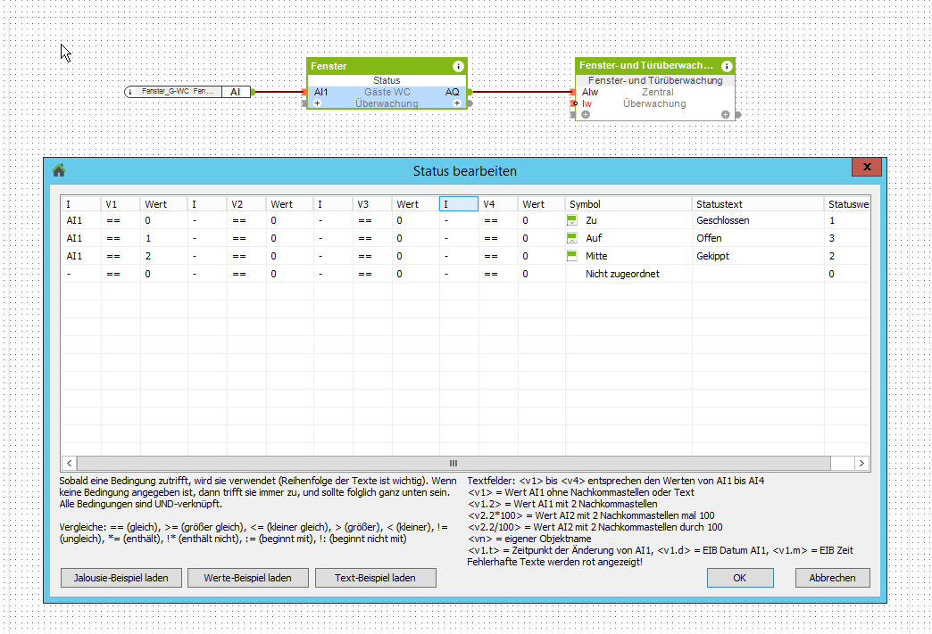

    Ich habe mir auch mal einen solchen Griff angeschafft und ihn mit einem Fenster- und Türüberwachungsbaustein verbunden. Nun zeigt der Griff ja beim Status "geschlossen" im Baustein "offline" in der Visu an (Wert 0) und im Sensor selbst hab ich nur 2 Werte die ich korrigieren könnte. Wie binde ich den Griff am cleversten ein? Über einen Status Baustein? Oder nutzt ihr andere Bausteine dafür?

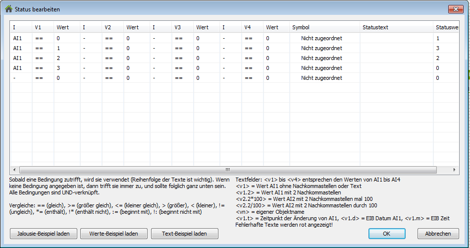

          orli, ich habe mir den Fensterüberwachungsbaustein jetzt auch mal angesehen. Der Analogeingang, den Du wohl verwendest, ist nicht kompatible mit den EnOcean Griffen. Die EnOcean Griffen haben 0(geschlossen), 1(offen), 2(gekippt) der Analogeingang nutzt aber 0(offline), 1(geschlossen), 2(gekippt), 3(offen) und weitere. Wenn Du diesen mit den EnOcean Griffen verwenden möchtest, müsstest Du die Werte erst umrechnen. Dann kannst Du Dir die Visu auch gleich selber aufbauen. Ich verwende dazu die Statusbausteine. Auch habe ich dann Symbole dafür und einen Sammelstatus, in dem alle offenen Fenster als Liste ausgegeben werden.

          Zum Thema Umrechnung habe ich mich gegen eine eigene Visualisierung entscheiden, sondern rechne um und gebe das Ergebnis dann in einen analogen Merker. Da bei gekipptem eine Warnung ausgegeben wird (wir haben eine Katze) und bei offenem Fenster die Jalousie hochfahrt und die Beschattung blockiert wird habe ich auch dafür je einen digitalen Merker angelegt.
          Zuerst habe ich für jeden EnOcean Zustand eine Konstante angelegt. Ist der Eingang gleich der Konstante wird 1 ausgegeben. Mit der Formel rechne ich dann diese 1 in den Loxonewert um.

                    • 406
                    Hoi!
                    Ich habe die Umrechnung mittels Statusbaustein gemacht und diesen dann an den neuen Fensterbaustein gesetzt.
                    Klappt gut.

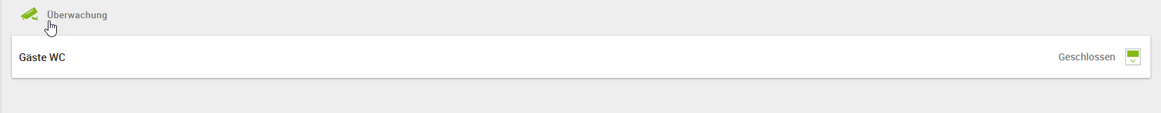

                        So mach ichs auch. Obwohl ich den Status Baustein in der Visu explizit nicht anzeigen lasse, wird der bei mir im zugeordneten Raum aber angezeigt:

                        Aktiviere ich die Visu, siehts so aus wie ich es erwarte:
Ansichten: 676
Größe: 7,5 KB

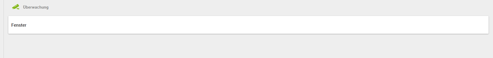

                        Habt ihr das auch? Ist das ein Bug?
                          Ja das ist bei mir auch so, sobald ein Statusbaustein an einer "Fenster- und Türüberwachung" hängt.
                          Ob Loxone dies als Bug oder Feature sieht, müsstest Du schon Loxone fragen
                          Wenn es dich stört, könntest Du als Notlösung über einen "Composite-Fensterkontakt" gehen.
                          orli kommentierte
                          Ok, dann liegts also nicht an mir. Für mich ist das eher ein Bug, da ich ja Zentral über den Fensterbaustein alle angeschlossenen Fenster/Türen einsehen kann und diese nicht explizit in jedem Raum nochmal brauche. Und wenn doch, dann möchte ich das gern selbst aktivieren. Werde dazu morgen mal ein Ticket eröffnen, denke ich.

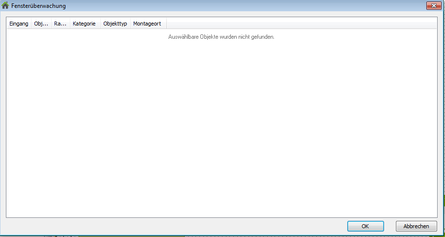

                        Nein. Ist bei mir nicht so. Ich habe die Visu des Statusbaustein auch deaktiviert. Ich sehe nur die Visu des Fensterbausteins unter Zentral. Die Übersicht funktioniert gut und ich muss sagen, dass ich die Visu gelungen finde. ---Man soll ja auch ruhig mal was positives (über Loxone) sagen, wenn es denn so ist!
                        Allerdings verstehe ich nicht, warum dieses Einstellungsfenster des Bausteins so ganz ohne Einträge ist. Was muss man denn wo anwählen, damit man hier was (wie in der Doku) sieht?
Name: Bildschirmfoto 2017-04-06 um 19.31.24.png
Ansichten: 656
Größe: 10,3 KB

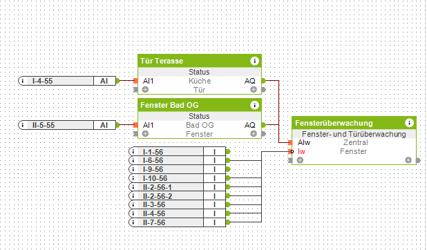

                          Hast Du denn den Statusbaustein auch unter Zentral? Er wird dort angezeigt wo er zugeordnet ist.
                          So lange Du keine Composite-Fensterkontakte oder Loxonekontakte in der Config hast, bleibt das Fenster leer.
                          Wenn Du welche einfügst, kannst Du sie in diesem Fenster zuordnen.

                        Diese Anzeige die du da siehst ist für Air Geräte. Bei mir erscheinen da direkt die Türkontakte von Loxone. Wenn man alles von Loxone holt, sind die neuen Bausteine echt Plug&Play.
