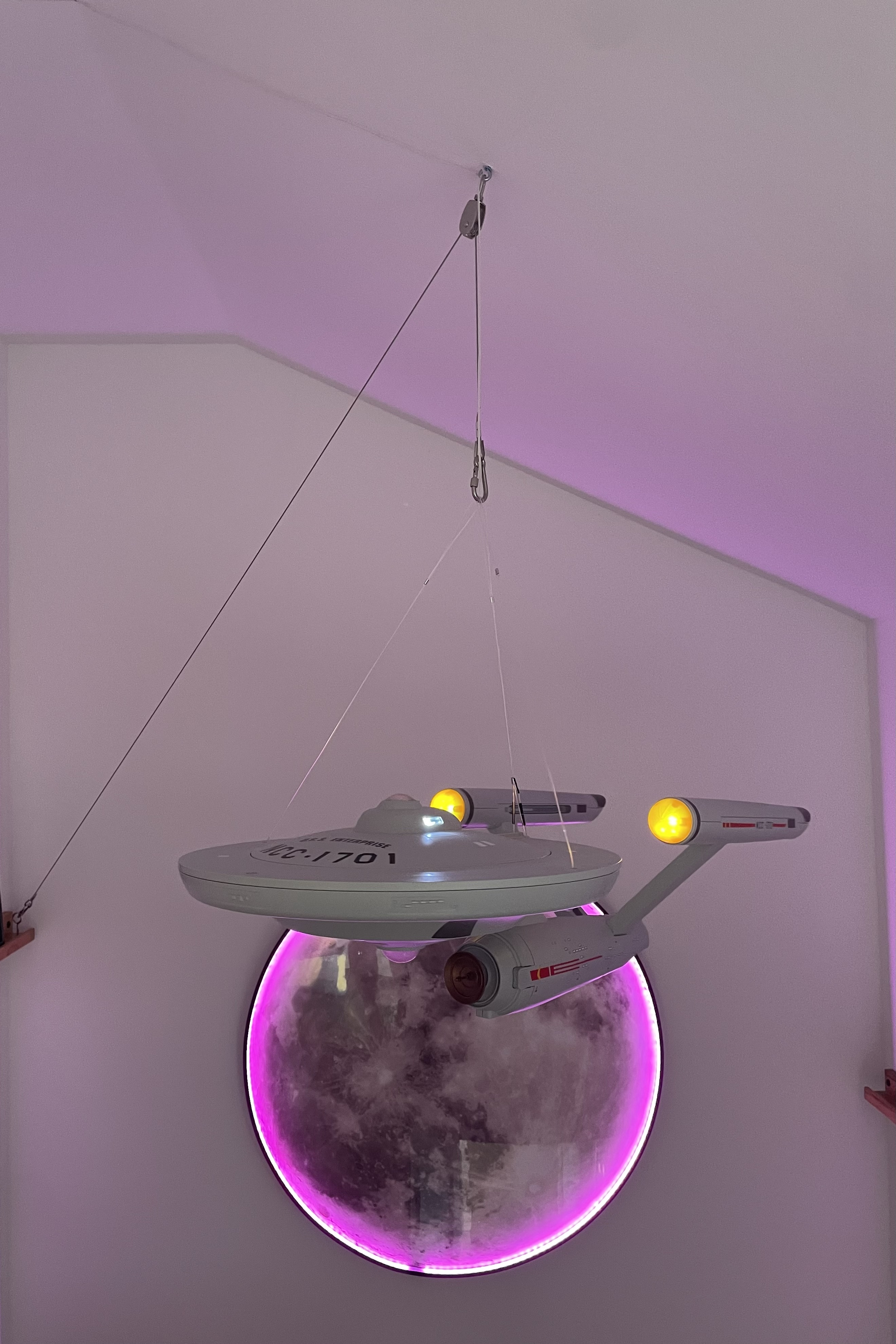

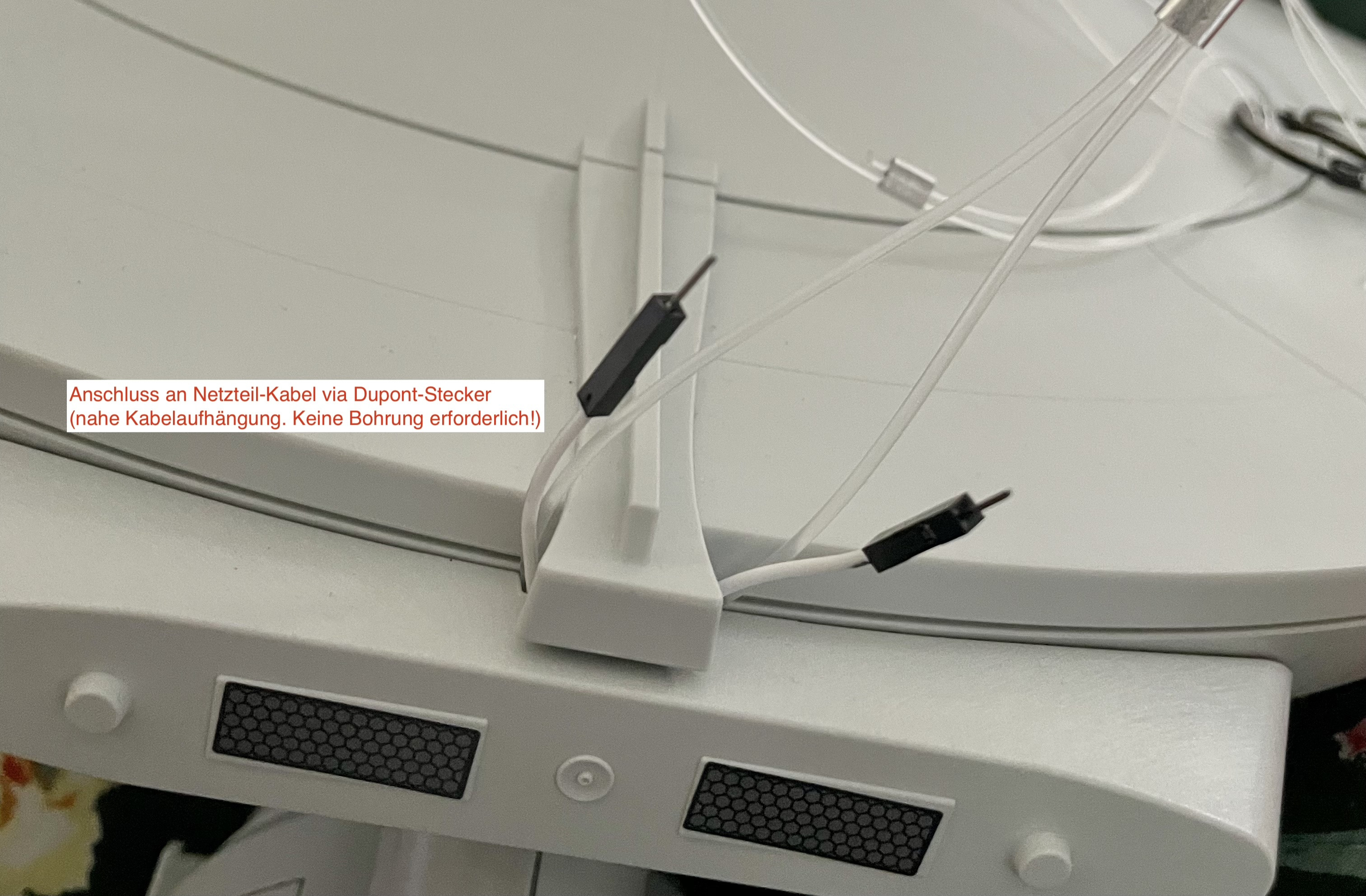

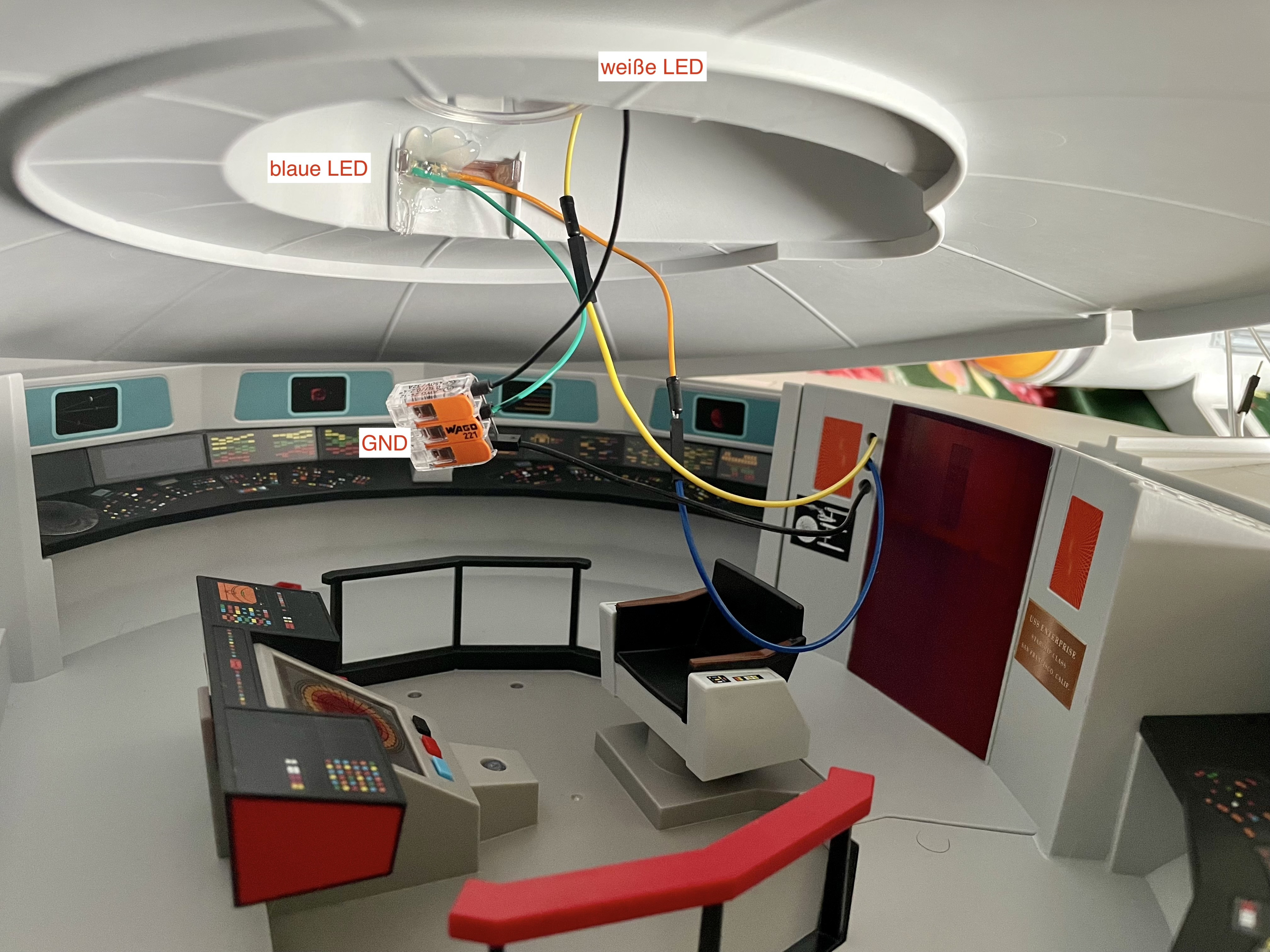

    ..vllt. hat der ein oder andere ja auch die USS Enterprise von Playmobil zuhause.... bekanntlich lässt sich diese per Android oder iOS App steuern, z.B. im "Kommando"-Modus, um Licht und Sound-Effekte abzuspielen. Mit einem ESP32 Modul und den Infos zu den Bluetooth-Kennungen kann man die Licht & Sound-Effekte der Enterprise auch über http-Befehle in Loxone einbinden.

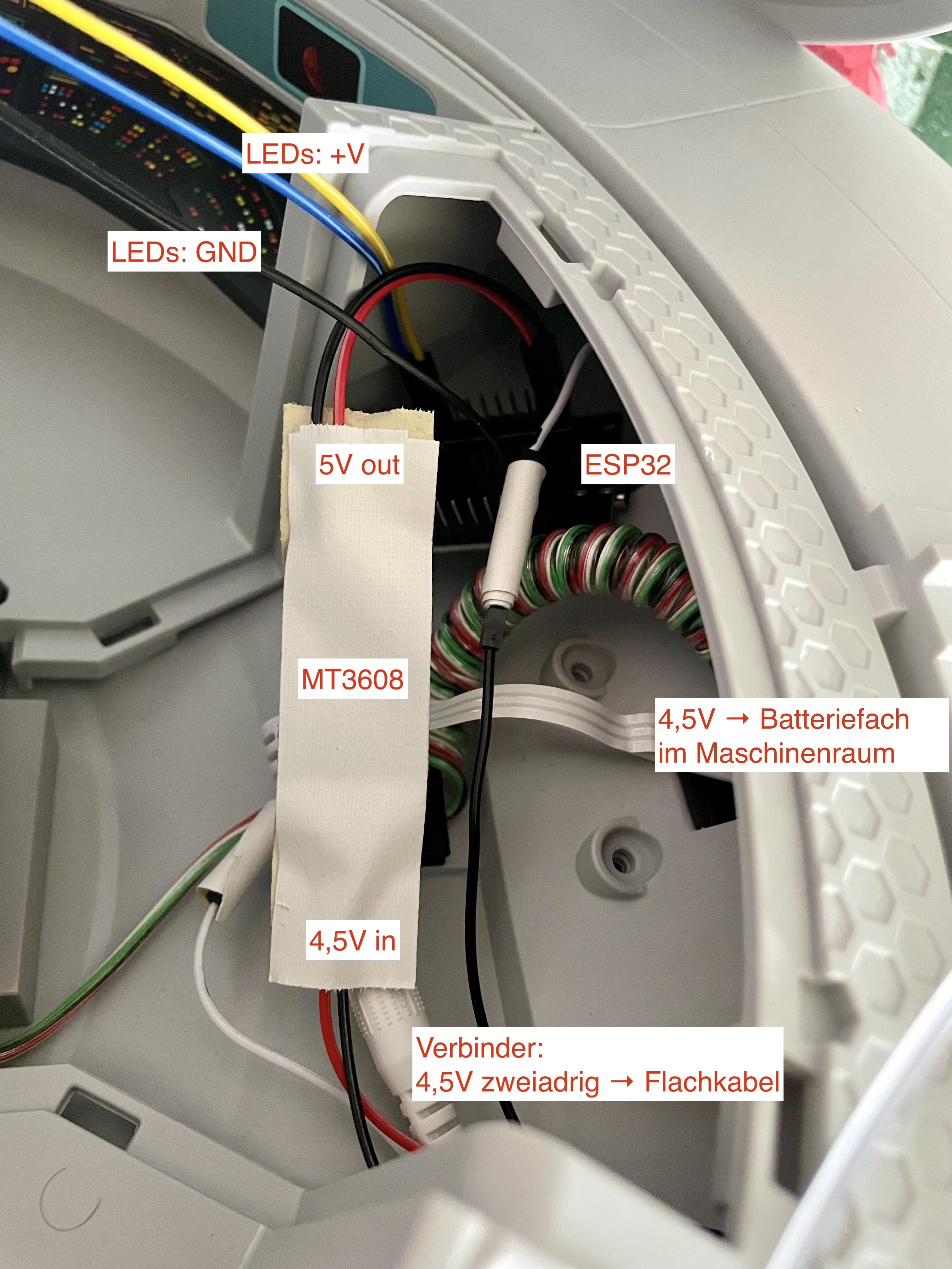

    Ich habe dazu folgendes ESP32 Modul benutzt: ESP32-D0WD-V3 (revision v3.1) / diymore ESP32 NodeMCU ESP32 WROOM 32D - development board CH340.
    Zusätzlich benötigt ihr nur noch die MAC Adresse eurer Enterprise, z.B. herauszufinden über Wireshark (ggf. auch über BLE Scanner App?), und den Code unten für den ESP32. Danach in Loxone http-get Befehle triggern, z.B. mit http://192.168.1.XXX/M1 (XXX=vergebene lokale IP, herausfinden am Router!).
    Ich habe die BLE-Befehle der iPhone App an die Enterprise über iPhone Bluetooth Logging in Erfahrung gebracht (nach Aktivierung des Loggings die App benutzt und die Befehle der Reihe nach ausgeführt), und zwar so wie hier beschrieben per Wireshark und dem Filter: bluetooth.dst == ac:XX:XX:26:c5:22. Hier muss man die passende MAC Adresse für euere Enterprise in Wireshark herausfinden (suche nach: "TexasInstrum_26:c5:22", oder nach Timestamp die entsprechenden Befehle im BT Protokoll wiederfinden) um übersichtlich alle Befehle (=Values) an die Enterprise gelistet zu bekommen. Man bekommt so die einzelnen Befehle heraus um die entsprechenden Aktionen zu triggern. Das habe ich bereits gemacht und findet sich unter im Code im byte-Array PmUSSECMDs wieder!
    Schnell konnte ich so (geht auch über BLE scanner Apps am Smartphone) den entsprechenden BLE Service UUID und die Charcteristic UUID herausfinden:
    [Destination Device Name: Pm_USSE_6C522] ← hierunter ist die Enterprise in BLE Scanner Apps schnell zu finden.
    [Service UUID: bc2f4cc6aaef43519034d66268e328f0]
    [UUID: 06d1e5e779ad4a718faa373789f7d93c]
    über eine iPhone App wie z.B. "BLE Scanner" (dort: connect to "Pm_USSE_6C522" → Custom Service → Custom Characteristic → click "W" symbol → Hex → e.g.: aa0701ffff) oder aber am Mac über eine App wie "LightBlue" (dort: connect to "Pm_USSE_6C522" → USSE Command (="Characteristic user description") → "Write new value") kann man die Befehle (=Values) auch vorher mal testen.

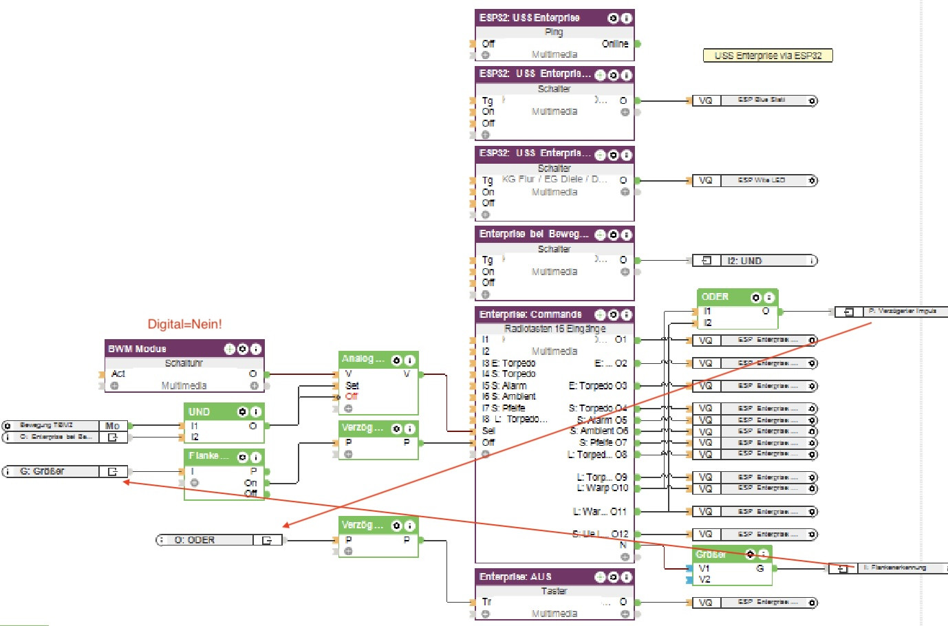

    Der nächste Schritt war die Verbindung zur Enterprise analog zu meinem Vorgehen hier: link, d.h. unter Nutzung der "BLEDevice.h"-Library. (siehe code anbei)
    Außerdem läuft dann auf dem ESP32 ein Server über die Bibliotheken: "WiFi.h" / "WiFiClient.h" / "HTTPClient.h", sodass das Modul die passenden BLE Befehle auf http-get Befehl hin sendet...
    Anwendungsfälle:
    • Kopplung des "Roter Alarm"-Sounds an die Alarm-Anlage
    • Lichter der Enterprise an BWM Koppeln...
    Viel Spaß damit!

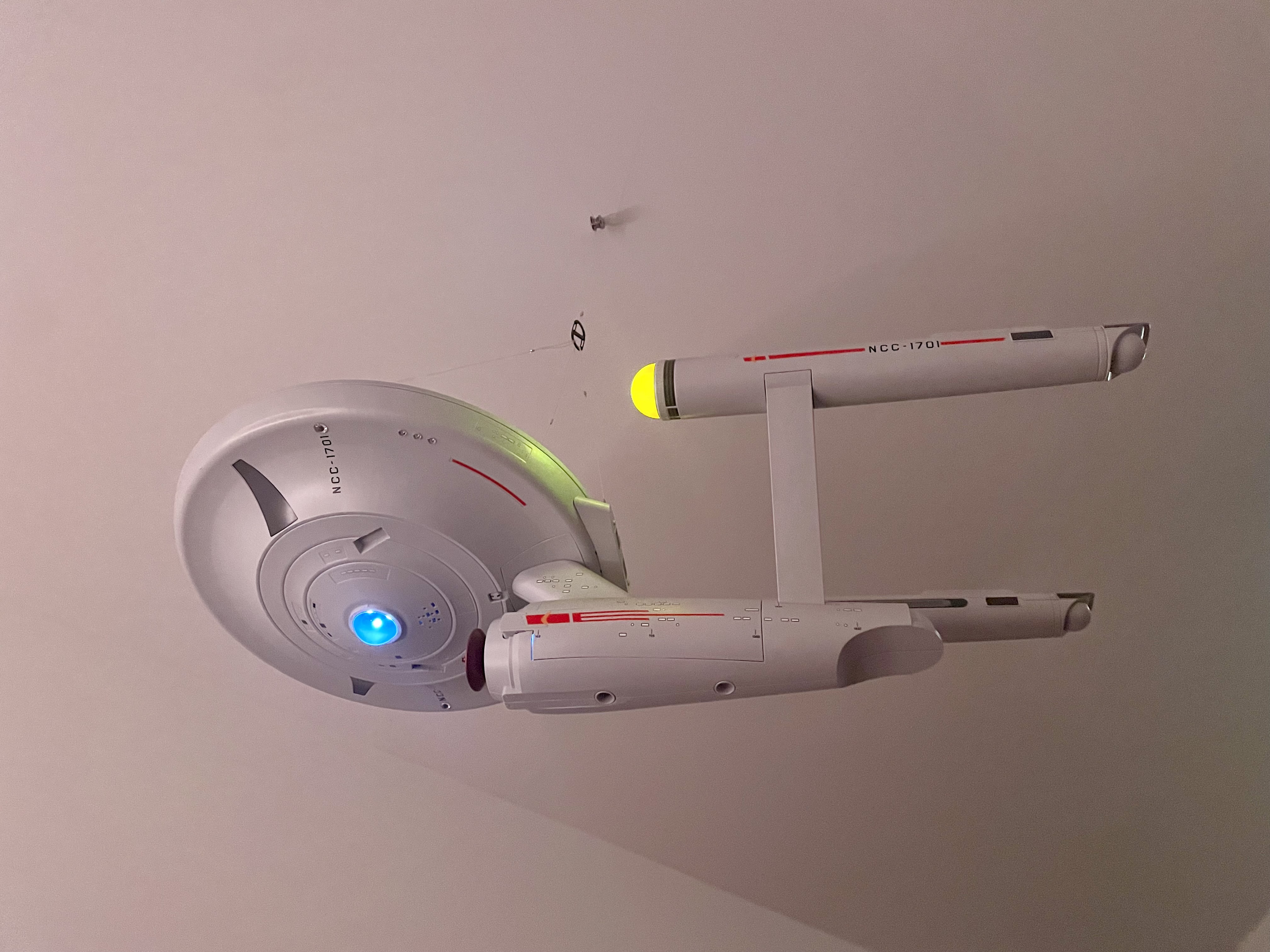

          Hallo!
          Anbei mal ein Foto der Installation. Aktuell läuft noch alles nach wie vor problemlos und zuverlässig mit dem angepassten Code wie in Post Nummer 1 oben.
          Ich nutze einen virtuellen Ausgang um aktuell einen Torpedo-Sound zu triggern bei Bewegung im Flur (kann ich aber abstellen mit einem Schalter). Für die Licht-Steuerung will ich erst die 3 Batterien im Modell durch einen 4,5V-Batterie-Netzadapter (mit Dummy-Batterien) ersetzen um die Enterprise dauerhaft mit Strom zu versorgen (ginge auch per USB-C-Kabel, wäre aber etwas unschöner IMHO)...
          Außerdem habe ich mir den Torpedo-Effekt (Licht + Sound) und ein paar weitere Effekte auf einen Shelly BLU RC 4 Button gelegt ...
          Schon eine schöne Spielerei . Ab und an gibt es die Enterprise für 199 € im Angebot...

              Kleines Update:

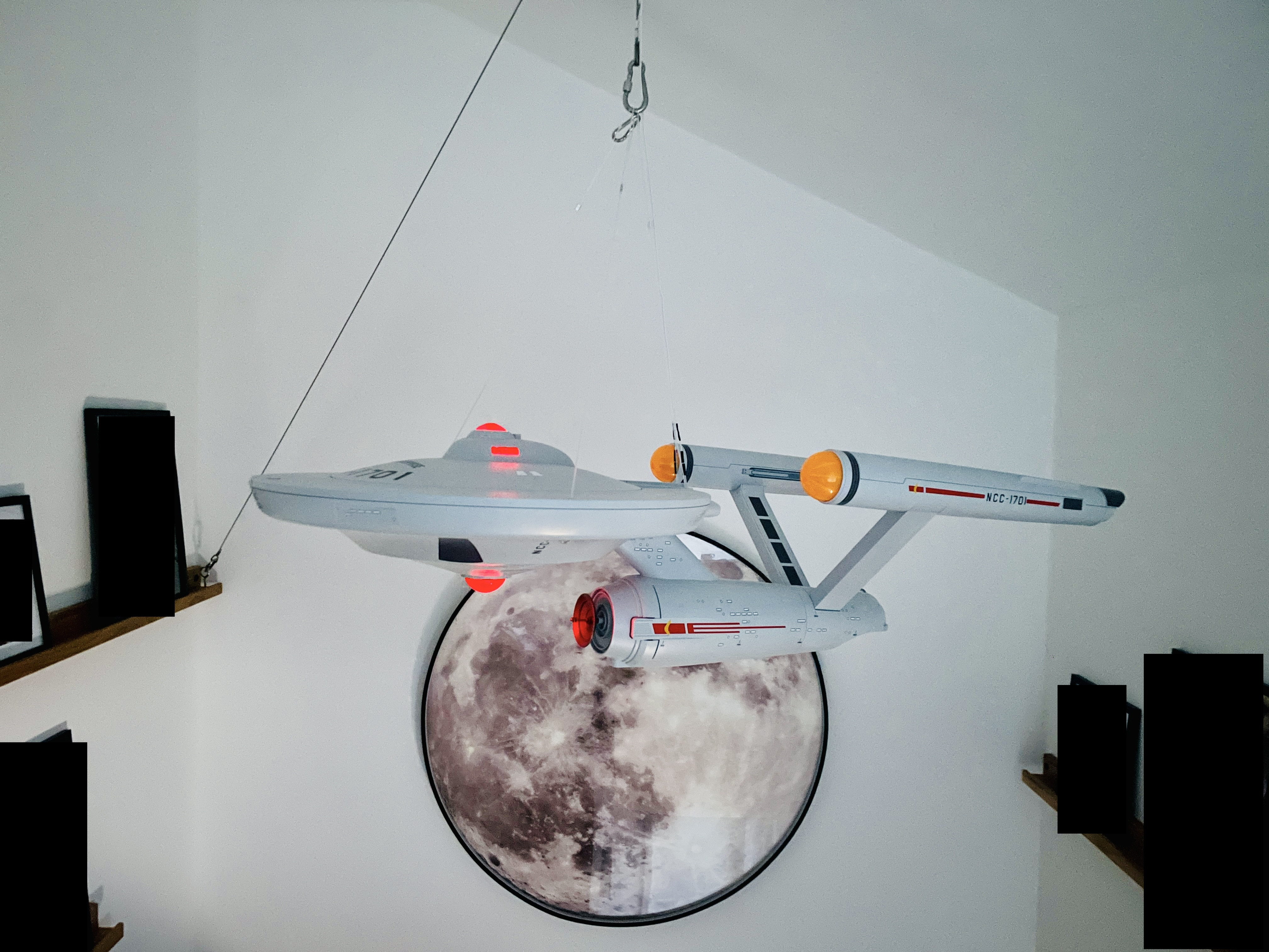

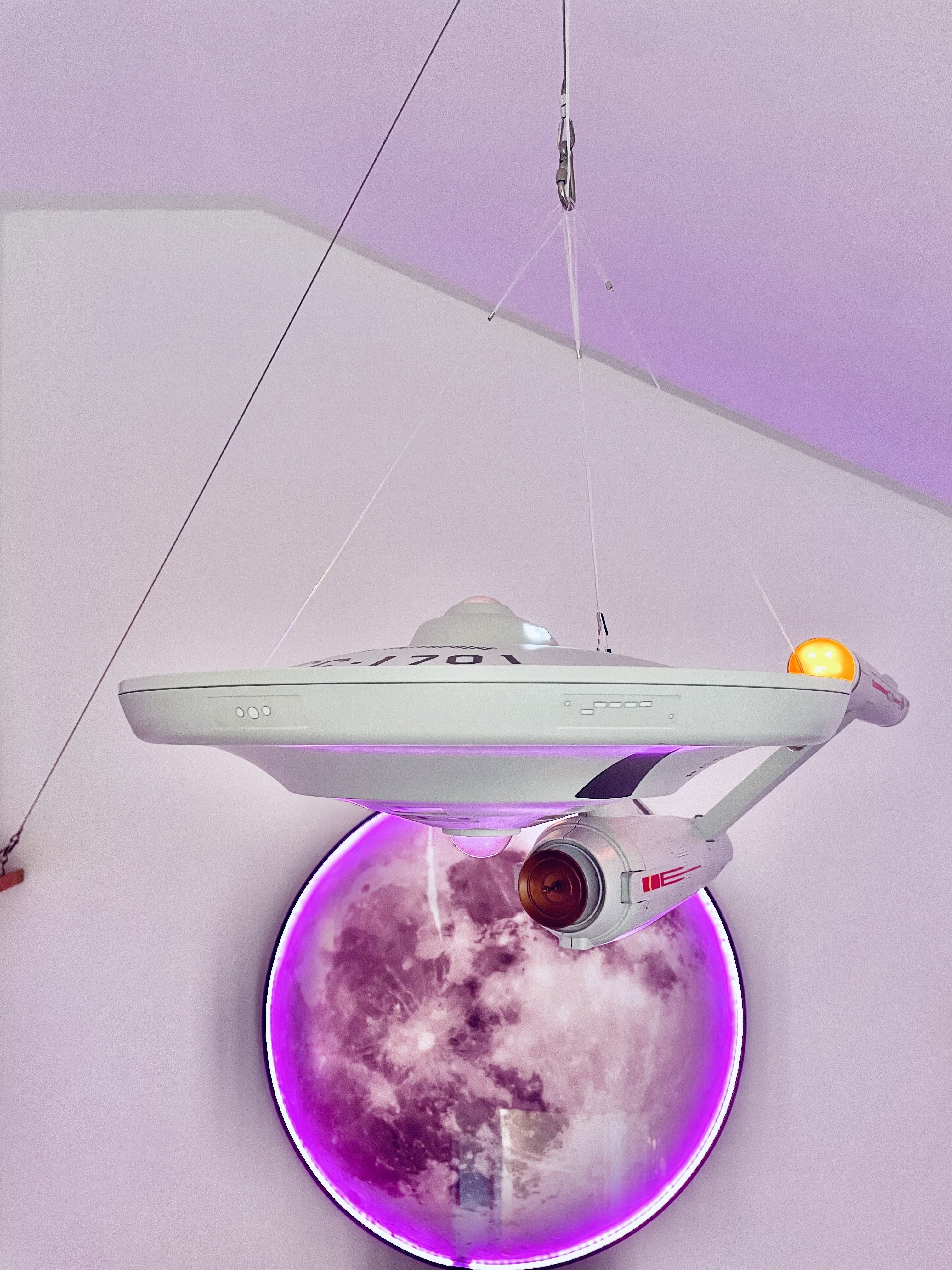

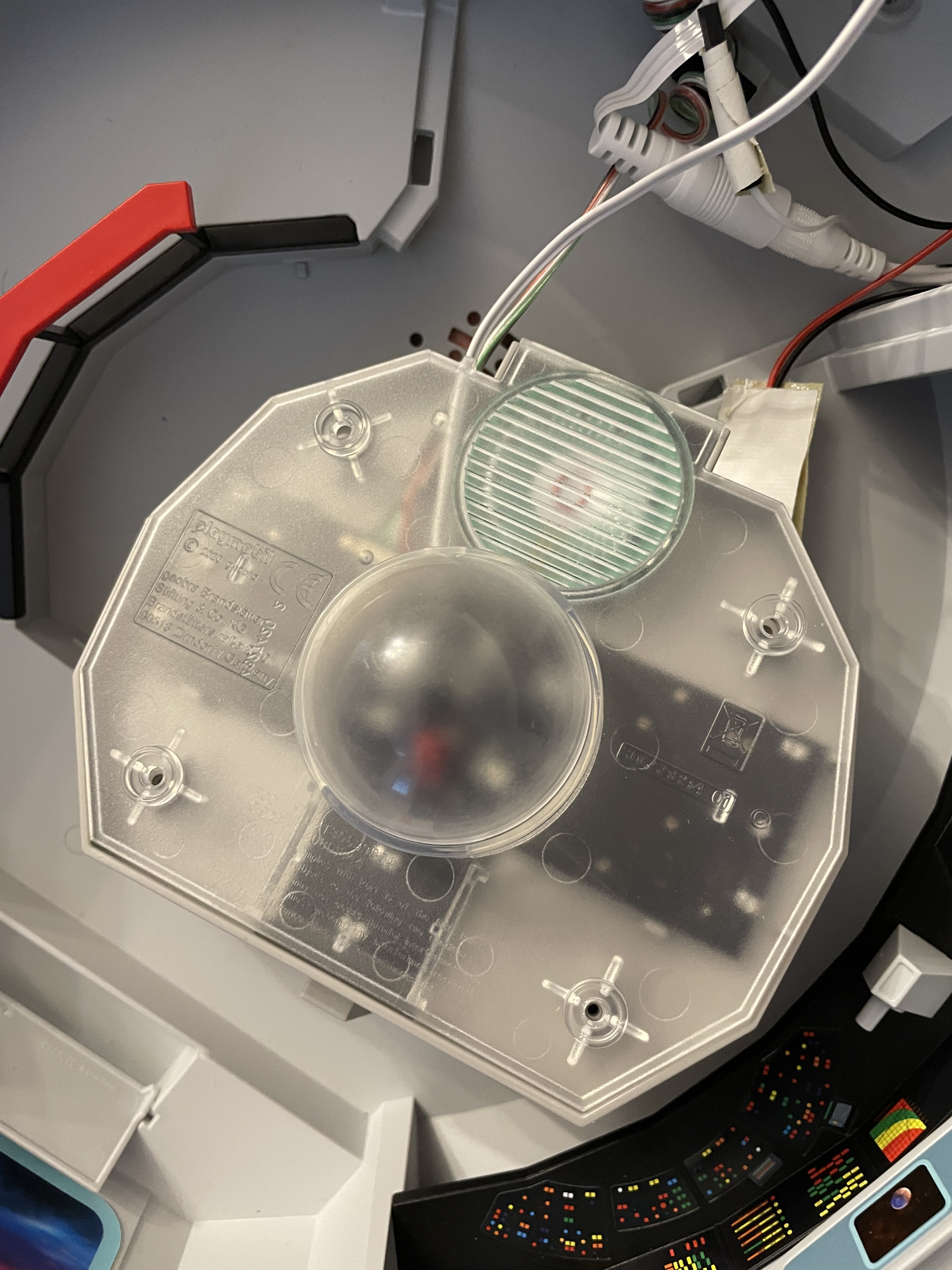

              Die Enterprise hat nun Dauerstrom spendiert bekommen. So sind keine Batterien mehr zu wechseln und ich kann die Beleuchtung ohne Bedenken nutzen. Praktischerweise ist nun auch der ESP32-Controller (s.o.) auf der Brücke hinter dem Turbo-Lift fest installiert und über die Vin/GND-Pins durch ein Step-Up Buck-Modul versorgt, sodass keine weitere Stromversorgung / Steckdose für den ESP32 benötigt wird. Dafür habe ich extra LEDs noch an den ESP angeschlossen um die selbe Rückmeldung / Infos die ich sonst über die On-Chip LEDs hatte nun auch auf einen Blick von der Enterprise zu bekommen. Leider musste ich dafür ein paar kleine Löcher in die Turbo-Lift Abdeckung bohren (von außen nicht zu sehen). Die sonstigen Kabel konnte ich ohne Bohrungen durch die Enterprise führen..
              • Stromversorgung:
                • Netzteil: 4,5V Netzteil Batterieadapter Batterieersatz für 3 Stück AA Batterien; 3 Dummy Batterien; Kabel: 2-adrig AWG24 → 0,2mm^2;
                • Verlängerungskabel: Kabel(10m Zwillingslitze, Querschnitt 0,14mm², Kupferlitze weiß ummantelt)
                • Buck Step-Up-Module (MT3608): 4.5V → 5.1V → Vin Pin / GND → ESP32 On-Chip regulator to 3.3V Betriebsspannung.. LEDs...
                • Verkabelung über Dupont-Stecker / Wago-Klemmen
              • Extra Lichter (Brücke links & rechts):
                • Blue & White LED (Adafruit LED Sequin; 5mA; "1206 size" LEDs, matched with a 100 ohm resistor) → Pin 32 (blue → orange cable → blue LED = Blink LED / BLE cmd) & 33 (yellow → yellow cable → yellow LED = Status LED).
              • Aufhängung:
                • 304-Edelstahl Drahtseil 2mm Stahlseil Ummantelt (15m, 7x7-Flechtung, Zugfestigkeit 120 kg, mit Quetschklemmen, Kauschen, M5 Augenbolzen-Schraubhaken, PVC-beschichtet)
                • M6 304-Edelstahl Mini Schraubkarabiner (135 Kg Belastbarkeit, 6 cm x 2,9 cm, Dicke 6 mm, maximale Öffnungsbreite beträgt 1 cm)
                • Umlenkrolle, M20/20mm, Edelstahl, Tragkraft 75kg
              Anbei ein paar Bilder dazu...
              P.S.: ich hatte noch einen Bug im Code bei der Befehlserkennung. /M11 etc. hat zunächst den Befehl /M1 ausgelöst, sodass immer unschön auch bei den Licht-Effekten ein kurzer Sound kam.. Den Code oben habe ich angepasst. Nun auch mit den extra LEDs. Den Code-Anteil kann man natürlich löschen / modifizieren...

              Anbei die Loxone Programmierung:
              Ich nutze eine Zeitschaltuhr (Digitalausgang? → Nein) um bei unterschiedlichen Zeiten bei Bewegung unterschiedliche Befehle auszuführen (tagsüber Sounds, Nachts nur Lichter). Die Befehle kann ich auch manuell über Radio-Tasten ausführen. Zusätzlich benötige ich den AUS-Befehl der Enterprise als Taster um verschiedene Effekte (z.B. einige Licht-Effekte) zeitlich zu begrenzen, da die an sonsten sehr lange (120min?) an bleiben.. Die extra LEDs (Blau und Weiß) habe ich jeweils als Schalter eingebunden.

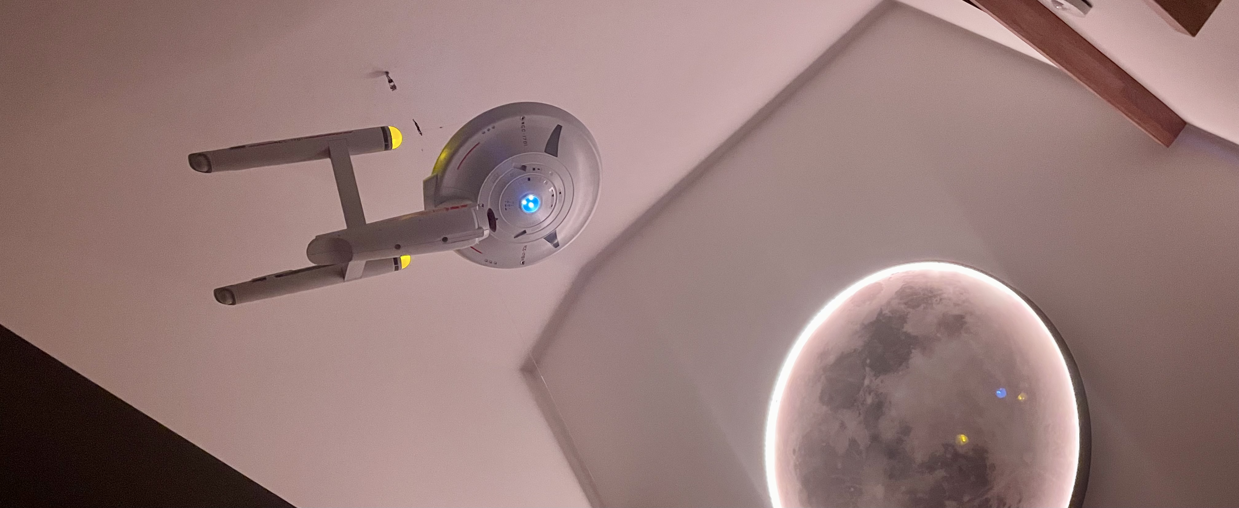

                zur Info: das gesamte Setup (Netzteil + ESP32 + Enterprise) verbraucht ca. 0,9W im Mittel bei gelegentlicher Bewegungs-Triggerung.

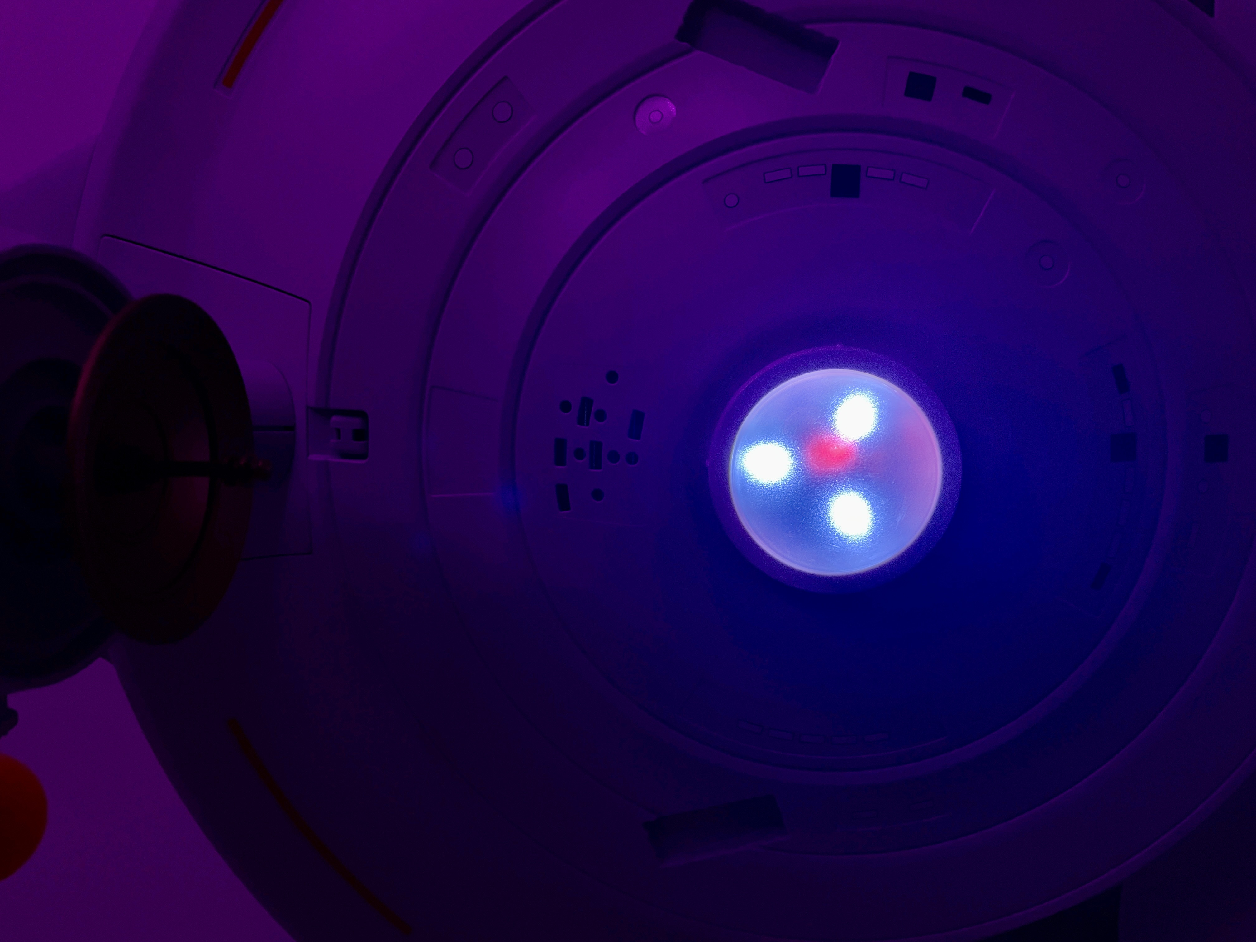

                ...ich habe noch die letzten fehlenden "Command-Mode"-Befehle der Enterprise in den Code von Post Nr. 1 oben eingefügt, bzw. diesen aktualisiert.
                Dabei habe ich auch einen Sound durch Ausprobieren gefunden, der nicht durch den Command-Mode aktiviert werden kann ..
                Außerdem nutze ich jetzt noch GPIO 27 um eine rote LED (mit 330 Ohm vorgeschalten) zusätzlich zu steuern. Diese habe ich in die Mitte der 3 weißen LEDs im unteren "Sensor-Dome" mit einem ca. 10cm langen doppeladrigen Kabel "reingeschummelt". Dafür musste ich die zentrale Brücken-Sektion nochmal rausklicken und die Unterseite abschrauben.. Außerdem nun die Möglichkeit den EPS32 bis zum nächsten Re-Powering in den "deep sleep" zu schicken. Das erlaubt es auch mal die App zu nutzen wenn man denn möchte und die BLE Verbindung zum ESP32 bei Bedarf zu trennen..
                Anbei ein paar Bilder vom roten Alarm + neue rote LED an der Unterseite...

                    Welcher Teil der Loxone Programmierung interessiert dich bzw. ist unklar? Ich habe ja schon einen Screenshot in meinem Post vom 21.05.2025 geteilt?

                        ...hier noch ein paar Details: die Befehle sind einfache virtuelle Ausgangsbefehle: im virt. Ausgang als Adresse http://<<IP_ESP32>> eingeben, dann als Befehle jeweils die gewünschten http-Commands an den ESP32, z.B. Befehl bei EIN (GET Methode) mit /S1 oder /L3 etc... (vgl. den ESP32-Code im ersten Post). Diese Befehle hängen am Radio-Button. Der Größer>0-Baustein sorgt dafür, dass ein Tastendruck jeweils den Radiobutton zurückstellt (geht an Flankenerkennung und Verzögerung 1s), und der Oder-Baustein sorgt noch dafür, dass bei Effekten die Lange laufen würden diese nach z.B. 30s angehalten werden. Das passiert über den Taster Enterprise AUS (Befehl: /x). Den zusätzlich von mir eingebauten LEDs am ESP32 habe ich noch Schalter spendiert... Der Trick mit der analogen Schaltuhr (Werte jeweils gewünschten Zeiträumen zuordnen) funktioniert über einen Analogspeicher, so verbunden wie im Screenshot gezeigt. Damit erreicht man das Triggern unterschiedlicher Effekte über Bewegung zu verschiedenen Tageszeiten...
                        Ich denke die Herausforderung bei dem Projekt liegt weniger in der Programmierung, sondern eher in der Aufhängung und Stromversorgung ... Die BLE-Geschichte (reverse engineering der BLE-App-Befehle) ist ja mit dem Code von oben gelöst ... Viel Erfolg bei deiner Realisierung, bin gespannt was bei Dir dabei herauskommt!
