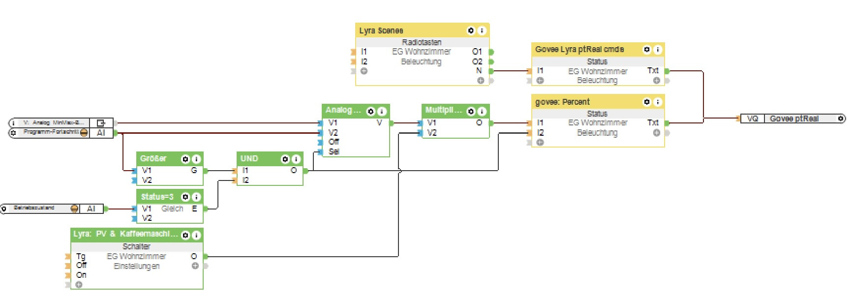

    Einzubinden in Loxone über einen virt. Ausgangsbefehl analog zu der vorherigen Vorgehensweise. Z.B. kann man für CMD <v> setzen und dem Befehl geeignete CMDs füttern die aus einem Status-Baustein kommen.

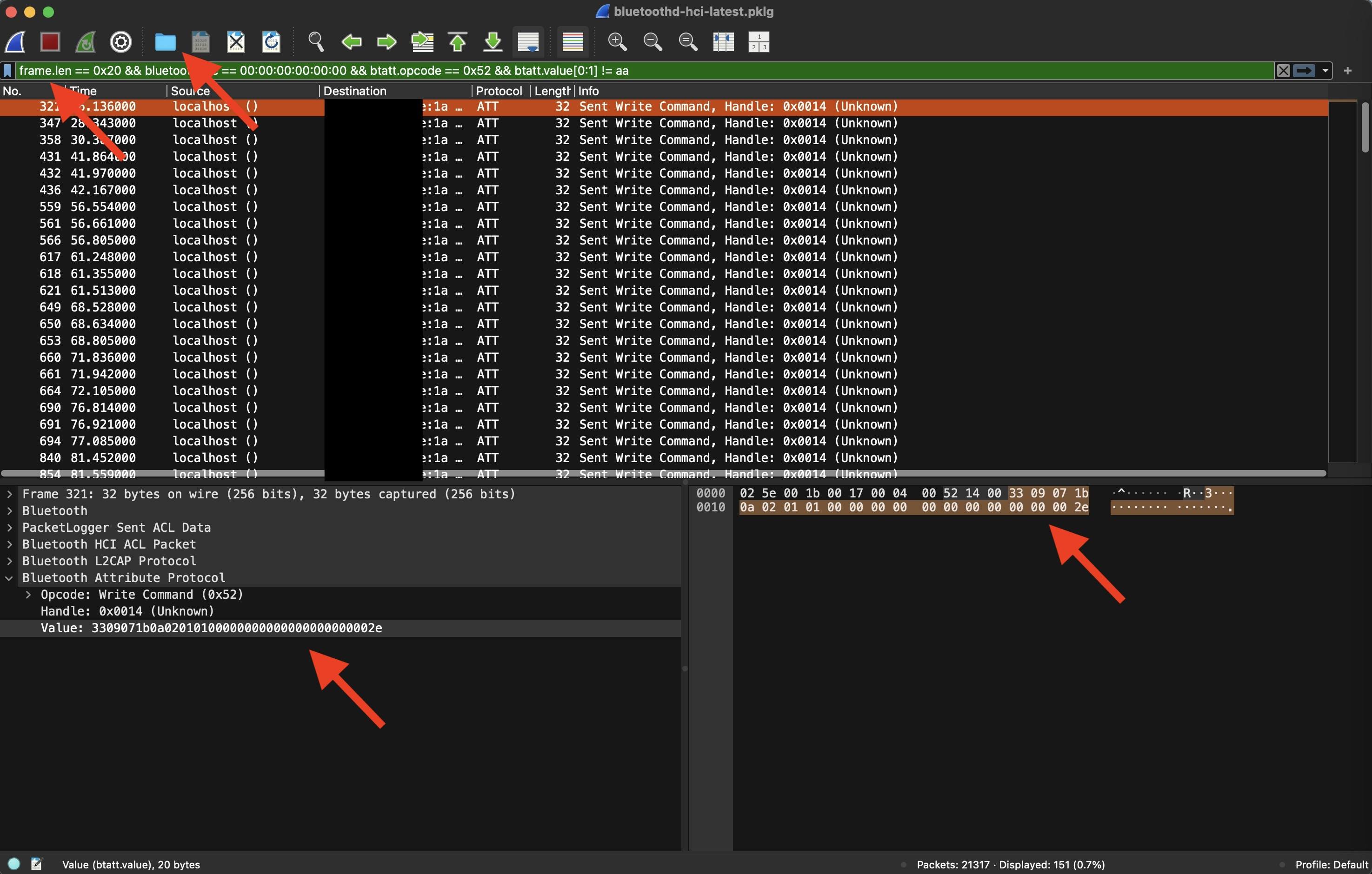

    ALLGEMEINES (Teil 2): BLE Logging und Befehls-Extraktion
    Man benötigt dazu ein BLE-Log des Smartphones. Für ein iPhone geht es wie folgt:
    1. BLE-Aufzeichung vorbereiten: Mit einem Apple Developer Account (kostenfrei) geht man per Handy-Browser auf folgende Seite und klickt neben "Bluetooth for iOS/iPadOS" auf "Profile".https://developer.apple.com/bug-repo...ooth%20logging. Dieses installiert man im folgenden. Danach ist das Logging aktiv!
    2. BLE Befehle aufzeichnen: in der Govee-App dann die gewünschten Einstellungen vornehmen / Befehle absetzen. Am besten die Sequenz der Befehle aufschreiben und ggf. zwischendurch mit einfachen Befehlen ergänzen, z.B. On / Off
    3. Auslesen / Datei erstellen: gleichzeitig 1-2sek drücken: beide Vol-Tasten links & Taste rechts → vibriert kurz
    4. Übertragen: ca. 10min warten, dann: Einstellungen → Allgemein → Datenschutz & Sicherheit → Analyse & Verbesserungen → Analysedaten → sysdiagnose_YYYY.MM.DD_HH-MM-SS+0100_iPhone-OS_iPhone_TYPE → share → Airdrop to MacOS
    5. Analysieren: Download & install Wireshark für zB MacOS: https://www.wireshark.org/#downloadLink
    6. Wireshark starten:
      1. Open a capture file: .../Downloads/sysdiagnose_YYYY.MM.DD_HH-MM-SS+0100_iPhone-OS_iPhone_TYPE/logs/Bluetooth/bluetoothd-hci-latest.pklg
      2. in der Eingabezeile einen der folgenden Display-Filter oben setzen: (weitere Infos hier und hier)
        • alle CMDs außer alive: frame.len == 0x20 && bluetooth.src == 00:00:00:00:00:00 && btatt.opcode == 0x52 && btatt.value[0:1] != aa
        • Single-Packet-CMDs: frame.len == 0x20 && bluetooth.src == 00:00:00:00:00:00 && btatt.value contains 0x33 && btatt.opcode == 0x52 && btatt.value[0:1] != aa
        • Multi-Packet-CMDs: frame.len == 0x20 && bluetooth.src == 00:00:00:00:00:00 && btatt.value contains 0xa3 && btatt.opcode == 0x52 && btatt.value[0:1] != aa
      3. BLE-Befehle erkennen/extrahieren: unten rechts bzw. im Feld btatt.value
    7. ggf. Profil auf dem iPhone wieder deinstallieren: Einstellungen → Allgemein → VPN und Geräteverwaltung → Profil auswählen und deinstallieren. (deinstalliert sich sonst nach 4 Tagen von selbst)
    Mit der (Display-)Filterung in Wireshark sollten von vielen tausenden Befehlen nur die relevanten übrig bleiben. Die Befehle erkennt bzw. extrahiert man nun wie folgt:
    • aa .. .. → keep alive packets: btatt.value → uninteressant und daher oben rausgefiltert
    • 33 .. .. → einfache Befehle mit nur einem Satz von 20 bytes. Z.B. Szenen mit ID<255 aktivieren bzw. Szene in App aktiv setzen, On/Off, Brightness, etc...
    • a3 .. .. → Multi-Packet Befehle... Syntax wie hier. Z.B. Segmente steuern, Szenen mit ID>255, einige Music-Modes, ...

    Die einzelnen Befehle für die ptReal-Schnittstelle sind jeweils mit Prüfsumme und Base64-kodiert zu bilden und können dann mit Kommas getrennt in einem einzigen LAN API Aufruf abgesetzt werden (siehe Teil 1 oben). Als Beispiel für einen Multi-Packet-Befehl soll folgendes dienen:

    In Summe kann man den Befehl für de Szene "Aurora" bei der H6076-Lampe also wie folgt über die lokale LAN API replizieren:
    • CMD="owABBQICIAAAAAECAf8yAQAAAEk=","owEA+jIDAP8AAP//qv8AAwCAAEA=","owIAAAAjAAAAAwIB/xkD+gAAAp8=","owP6AAR//wD//wCg//8A//8UAWs=","o//vAAD/AAAAAAAAAAAAAAAAAEw=","MwUE0CsAAAAAAAAAAAAAAAAAAMk ="

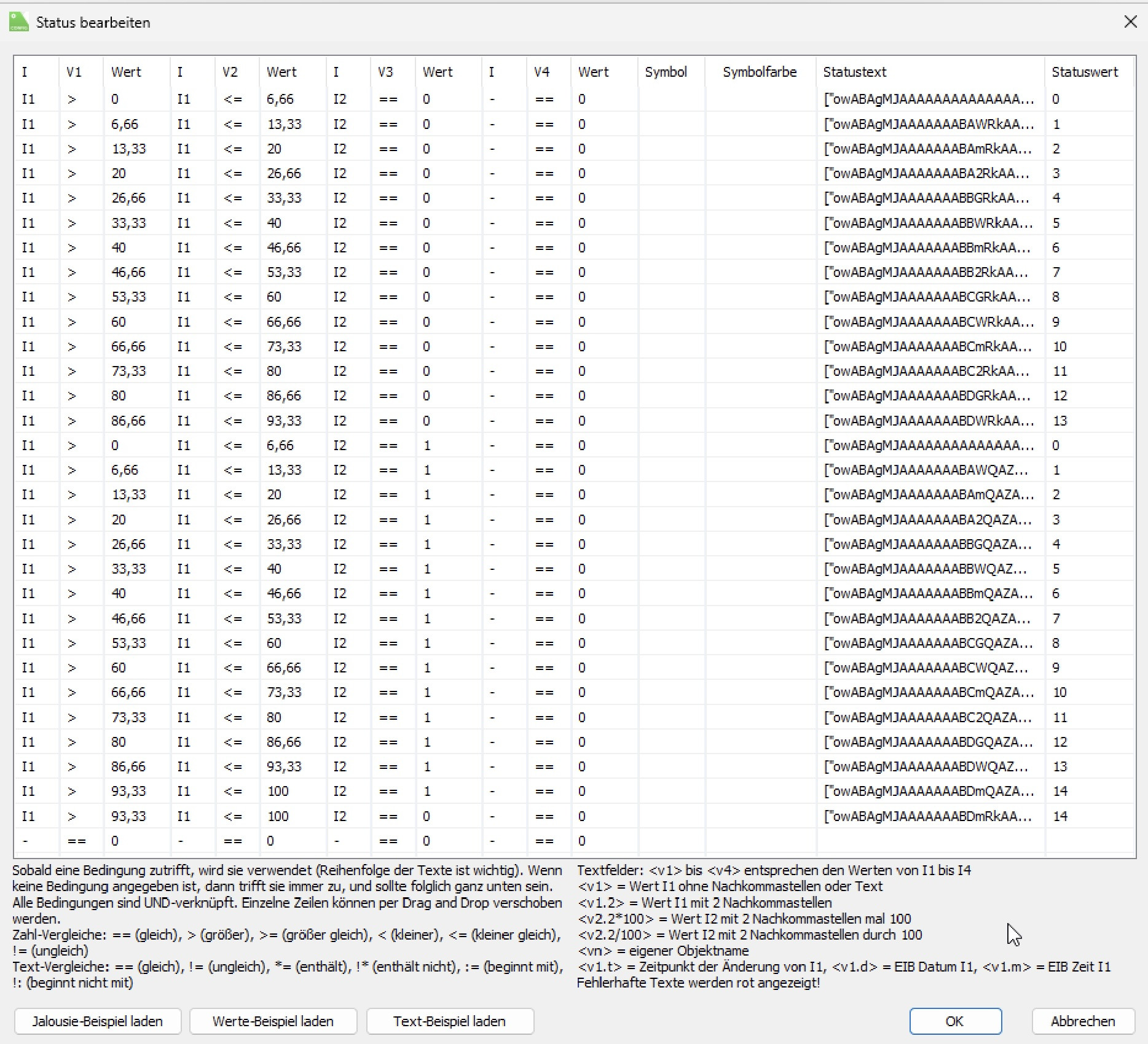

    Segment-Steuerung (H6076)​: Teil 3: Beispiel 2: Prozent-Balken
    Folgende Sequenz gibt eine wachsende Anzahl der Pixel farbig aus (gelb: 64 64 0), d.h. ein einziges Segment (total#Segments=01=1) wachsender Länge (wachsende Anzahl an Pixel, bzw. mehr und mehr PixelIDs), z.B. nutzbar als Prozent-Balken (wie hier. Z.B. für eine Anzeige der PV-Produktion oder des Programmfortschritts der Kaffeemaschine):
    [Man kann die Farbe leicht ändern, aber muss dafür die Prüfsumme neu berechnen und die Hex2Base64-Kodierung erneut vornehmen]
    Die unterstrichenen Bytes im Folgenden sollen die Systematik verdeutlichen und zeigen die LED1IDs von 00=erstes 6er-LED-Pixel bis 0d=14. Pixel = letztes Pixel des einen Segments.
    Alle Pixel AUS
    a3 00 01 02 03 09 00 00 00 00 00 00 00 00 00 00 00 00 00 aa → owABAgMJAAAAAAAAAAAAAAAAAKo=
    a3 ff 00 00 00 00 00 00 00 00 00 00 00 00 00 00 00 00 00 5c → o/8AAAAAAAAAAAAAAAAAAAAAAFw=
    CMD="owABAgMJAAAAAAAAAAAAAAAAAKo=","o/8AAAAAAAAAAAAAAAAAAAAAAFw=","MwUKIAMAAAAAAAAAAAAAA AAAAB8="
    1. Pixel gelb, Rest AUS
    a3 00 01 02 03 09 00 00 00 00 00 01 01 64 64 00 00 00 00 aa → owABAgMJAAAAAAABAWRkAAAAAKo=
    CMD="owABAgMJAAAAAAABAWRkAAAAAKo=","o/8AAAAAAAAAAAAAAAAAAAAAAFw=","MwUKIAMAAAAAAAAAAAAAA AAAAB8="
    1.-2. Pixel gelb, Rest AUS
    a3 00 01 02 03 09 00 00 00 00 00 01 02 64 64 00 00 01 00 a8 → owABAgMJAAAAAAABAmRkAAABAKg=
    CMD="owABAgMJAAAAAAABAmRkAAABAKg=","o/8AAAAAAAAAAAAAAAAAAAAAAFw=","MwUKIAMAAAAAAAAAAAAAA AAAAB8="
    1.-3. Pixel gelb, Rest AUS
    a3 00 01 02 03 09 00 00 00 00 00 01 03 64 64 00 00 01 02 ab → owABAgMJAAAAAAABA2RkAAABAqs=
    CMD="owABAgMJAAAAAAABA2RkAAABAqs=","o/8AAAAAAAAAAAAAAAAAAAAAAFw=","MwUKIAMAAAAAAAAAAAAAA AAAAB8="
    1.-4. Pixel gelb, Rest AUS
    a3 00 01 02 03 09 00 00 00 00 00 01 04 64 64 00 00 01 02 ac → owABAgMJAAAAAAABBGRkAAABAqw=
    a3 ff 03 00 00 00 00 00 00 00 00 00 00 00 00 00 00 00 00 5f → o/8DAAAAAAAAAAAAAAAAAAAAAF8=
    CMD="owABAgMJAAAAAAABBGRkAAABAqw=","o/8DAAAAAAAAAAAAAAAAAAAAAF8=","MwUKIAMAAAAAAAAAAAAAA AAAAB8="
    1.-5. Pixel gelb, Rest AUS
    a3 00 01 02 03 09 00 00 00 00 00 01 05 64 64 00 00 01 02 ad → owABAgMJAAAAAAABBWRkAAABAq0=
    a3 ff 03 04 00 00 00 00 00 00 00 00 00 00 00 00 00 00 00 5b → o/8DBAAAAAAAAAAAAAAAAAAAAFs=
    CMD="owABAgMJAAAAAAABBWRkAAABAq0=","o/8DBAAAAAAAAAAAAAAAAAAAAFs=","MwUKIAMAAAAAAAAAAAAAA AAAAB8="
    1.-6. Pixel gelb, Rest AUS
    a3 00 01 02 03 09 00 00 00 00 00 01 06 64 64 00 00 01 02 ae → owABAgMJAAAAAAABBmRkAAABAq4=
    a3 ff 03 04 05 00 00 00 00 00 00 00 00 00 00 00 00 00 00 5e → o/8DBAUAAAAAAAAAAAAAAAAAAF4=
    CMD=owABAgMJAAAAAAABBmRkAAABAq4=","o/8DBAUAAAAAAAAAAAAAAAAAAF4=","MwUKIAMAAAAAAAAAAAAAA AAAAB8="

    Anbei noch ein paar Screenshots zur Methode (Wireshark & Loxone Config für einen Prozent-Balken mit der H6076-Govee-Stehlampe)...
    Der Status-Baustein nutzt noch einen zweiten Eingang um zwischen zwei unterschiedlichen Farben zu schalten...
    Klicke auf die Grafik für eine vergrößerte Ansicht  Name: Govee1.jpg Ansichten: 0 Größe: 778,4 KB ID: 446779
    Klicke auf die Grafik für eine vergrößerte Ansicht  Name: goveeStatus.jpg Ansichten: 0 Größe: 805,5 KB ID: 446778
    Klicke auf die Grafik für eine vergrößerte Ansicht  Name: LyraConfig.jpg Ansichten: 0 Größe: 121,5 KB ID: 446777
