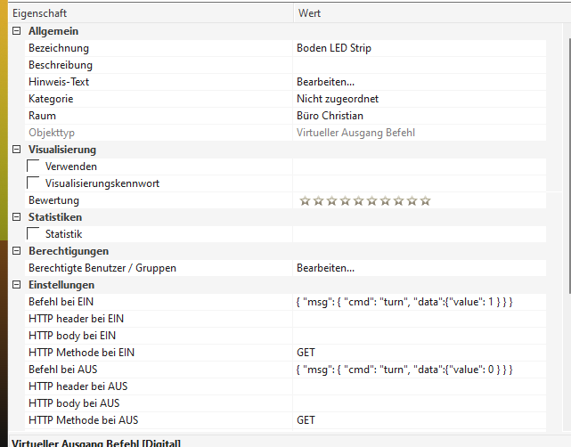

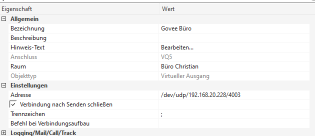

                    Mit der Local API geht es eigentlich ganz einfach (zumindest ON / OFF), für mehr müsste man wahrscheinlich den HUE Baustein umbauen.
                    1. Virtuellen Ausgang anlegen und IP anpassen:
Ansichten: 4336
Größe: 14,0 KB
                    2. Befehl anlegen:
Ansichten: 4152
Größe: 34,3 KB
                    Dann einfach an LC Ausgang von einer Lichtstreuerung verbinden.​

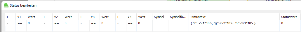

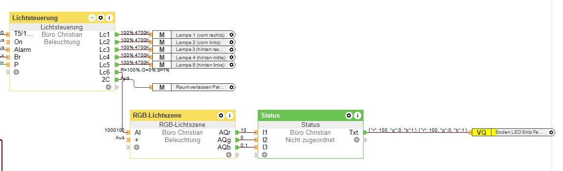

                      RGBW geht auch ganz gut:
                      LC6 ist auf Lumitech DMX gestellt
Ansichten: 4601
Größe: 44,1 KB
                      Status wandelt im Endeffekt nur in JSON um. Das geht bestimmt anders auch...

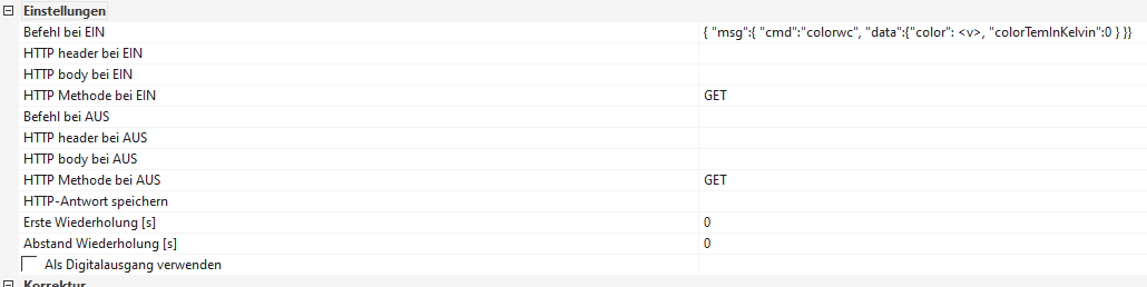

                      Der Ausgang sieht dann so aus:
                      { "msg":{ "cmd":"colorwc", "data":{"color": <v>, "colorTemInKelvin":0 } }}
Ansichten: 4304
Größe: 14,2 KB

                        Tipp an der Stelle mit dem Status Baustein, ich würde nicht *10 machen, sondern *25,5, dann bekommt man auch die volle Helligkeit der LED´s. Ansonsten ist bei 100/255 Schluss und heller wird der Stripe dann auch nicht mehr.
                        Ansonsten funktioniert das einwandfrei
                      • gissly
                        gissly kommentierte
                        Ahh perfekt! Mir war die ganze Zeit klar, dass irgendwas nicht passt... Das fixt es..
