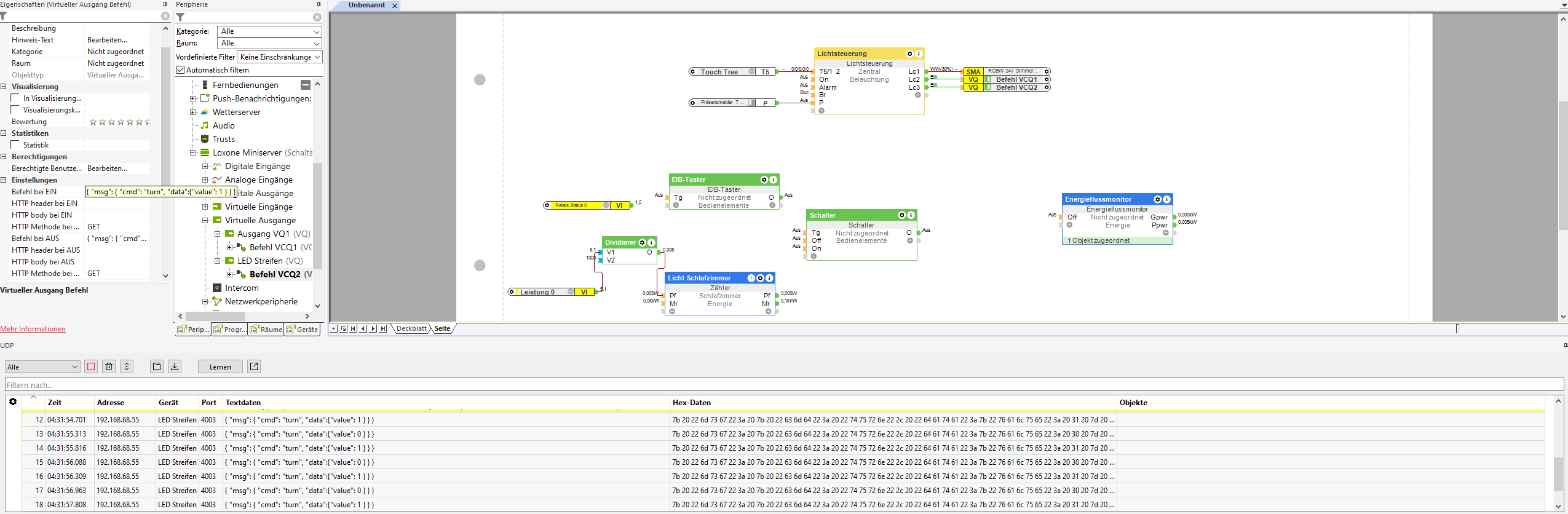

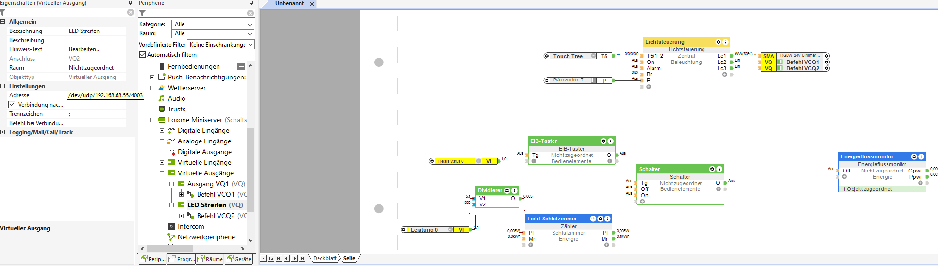

                              Moin, ich hab immernoch probleme meine LED streifen normal an und aus zu sachalten. LED Model ist H6110. ist das damit überhaupt möglich ?
                              Danke für die Hilfe
Name: Govee config.png
Ansichten: 746
Größe: 106,2 KB
                              • MarkusCosi
                                MarkusCosi kommentierte
                                laut Hersteller sollte die Lampe unterstützt sein, siehe hier: https://app-h5.govee.com/user-manual/wlan-guide
                                Hast du die LAN-API in den Einstellungen der Lampe aktiviert? Wie sieht der Befehl bei dir aus?
                              • Olli080603
                                Olli080603 kommentierte
                                MarkusCosi hab Festgestellt dass meine Streifen einfach zu alt sind und dieses Feature nicht besitzen, die Hardware version ist schon 3 Jahre alt .-.
