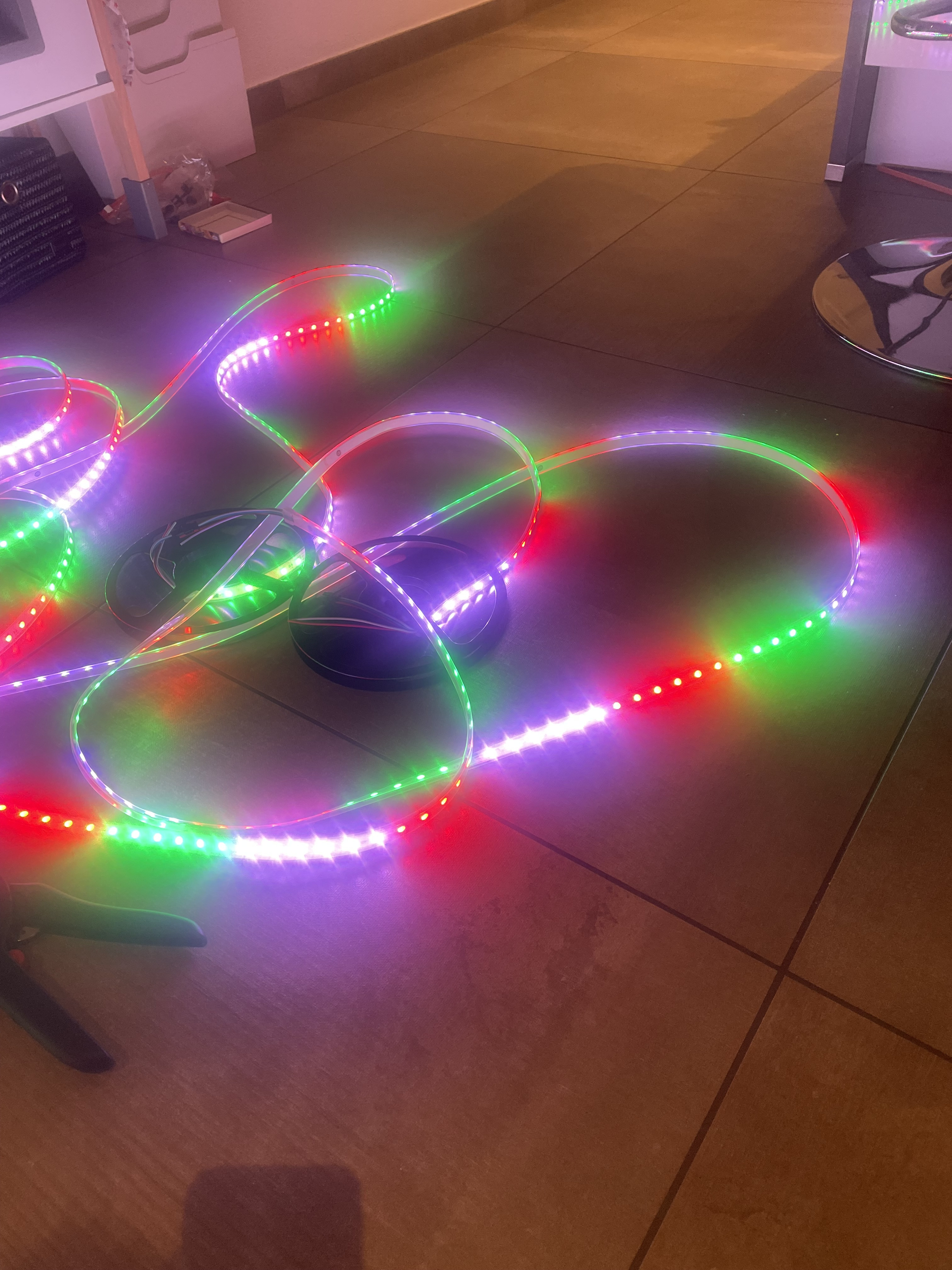

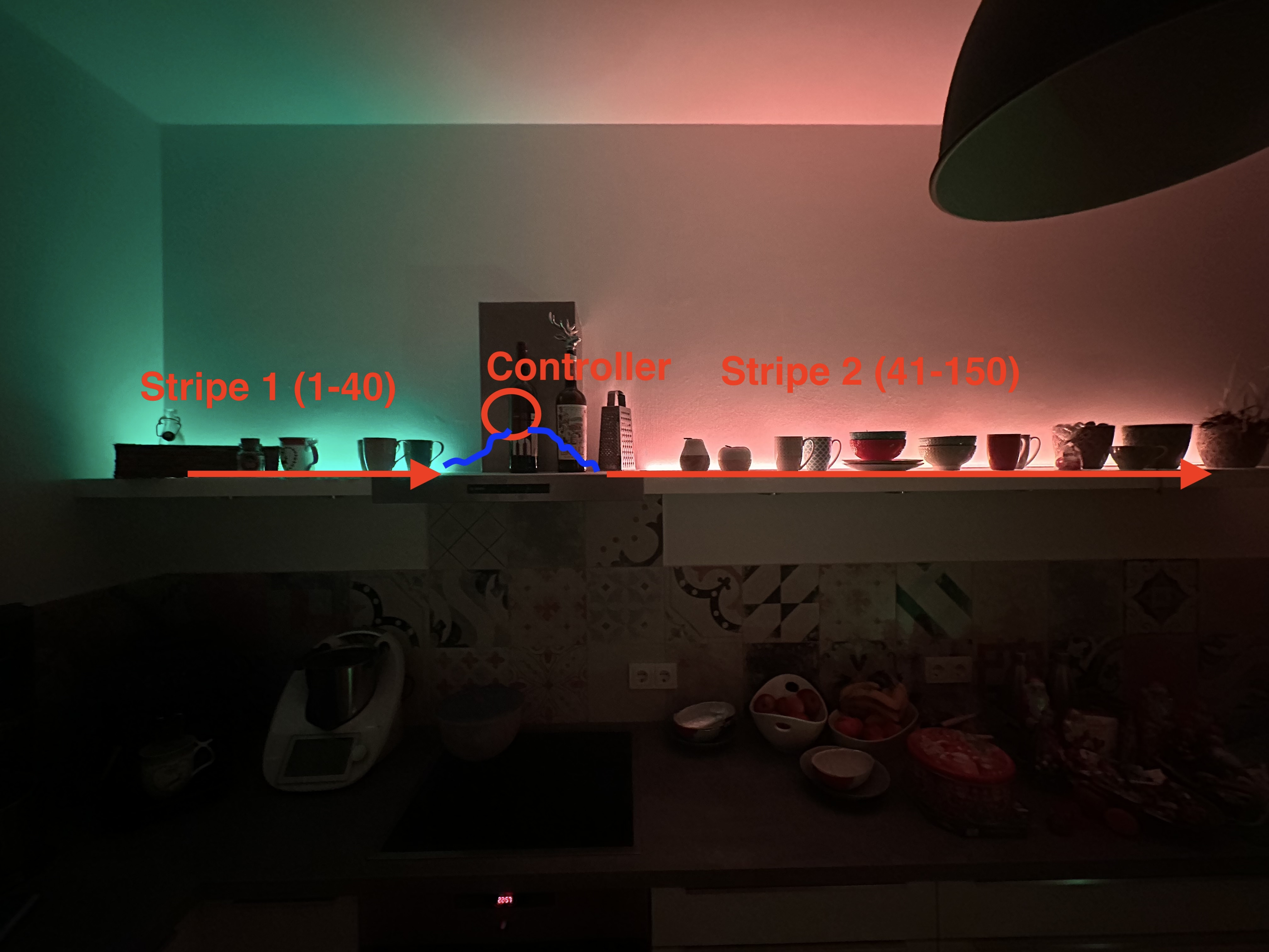

    Hallo, mein "klassisches" RGB Setup ist defekt (das grün, sollte eigentlich orange sein) und nun würde ich gerne auf WLED umrüsten.
    Der Controller sitzt bei mir mittig hinter der Dunstabzugshaube.
    Frage: kann ich zwei Strips "sternförmig" vom Pixel-Controller aus anschließen und bei Bedarf die Lichtlaufrichtung von ganz links nach ganz rechts durchlaufen lassen?
    Danke euch.

      ...ich gehe davon aus, dass die Spannungsversorgung damit gemeint war.
      Also von jedem Strip, 3 Adern zum Kontroller gehen. Somit sind es für die Spannungversorgung je 2 Adern welche unter eine Klemme müssen
    • pmayer
      pmayer kommentierte
      Ahhh, natürlich. Sorry! Da hast du recht.
      t_heinrich kommentierte
      Also der Testaufbau funktioniert schon mal, danke für eure Hilfe :-)

    Die Strips sind vermutlich in einem Profil verlegt. Die Versorgungsleitung kann Sternförmig bleiben.
    Es müsste also nur 1 Ader für die Datenleitung ans Ende des kurzen Strips verlegt werden. Ich denke das sollte schon machbar sein
      Sofern ich das jetzt richtig verstanden habe, kann man einen Strip im Pixel-Kontroller so konfigurieren, dass er die Laufrichtung ändert, also den letzten Neopixel als ersten nimmt. Eine sehr gute Lösung!
    • pmayer
      pmayer kommentierte
      Genau :-)
      Wie oben geschrieben: "Du klemmst jeweils einen Strip an einen Anschluss und drehst einen in der Config um 180°."

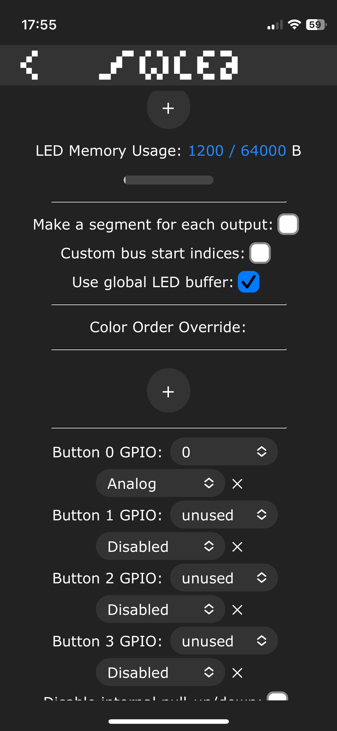

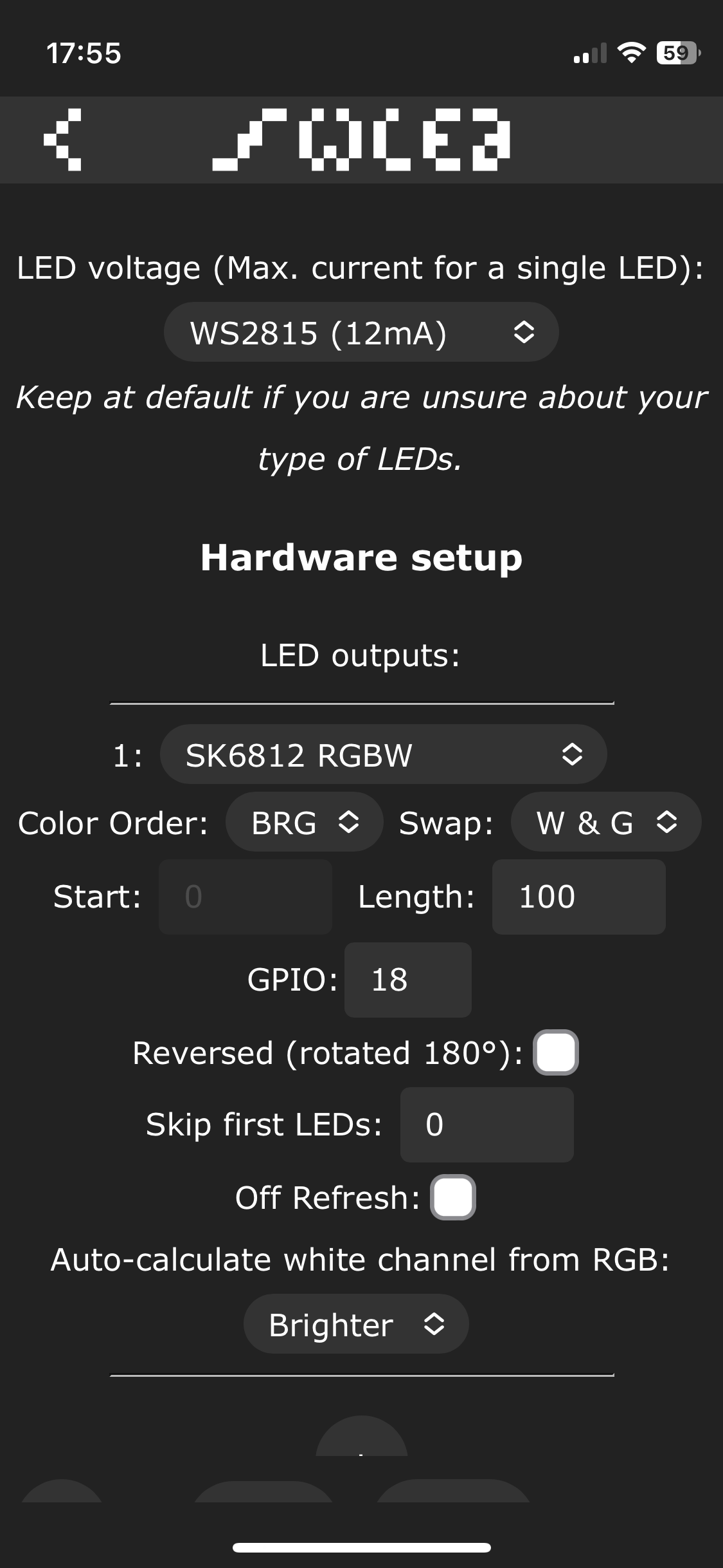

      Hallo zusammen, ich habe nun WLED erfolgreich in loxone eingebunden.
      Leider bekomme ich es einfach nicht hin das der Stripe nur in einer einzigen Farbe leuchtet. Wie auf dem Bild zu sehen leuchtet der Stripe Bund, immer 6 LEDs in der gleichen Farbe. Egal ob im „Modus“ SOLID oder eine Effect. Es leuchten immer 6 LEDs in anderen Farben und egal ob ich über Loxone was ändere oder über WLED direkt.
      Kann mir jemand sagen an was das liegen könnte?
      vielen dank schon mal.

        Hast du einen WS2814? Dafür muss die Color-Order angepasst werden. Siehe Shop-Seite bei mir, da hatte ich das mal erklärt.
        Bei 24V Strips sind immer (meist 6) LED's gruppiert? Welchen Strip Typ hast du genau?

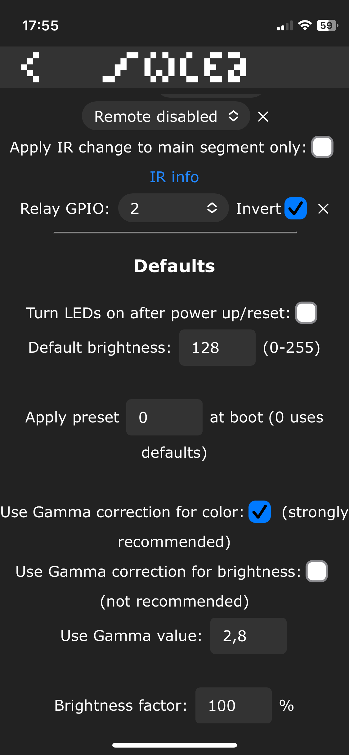

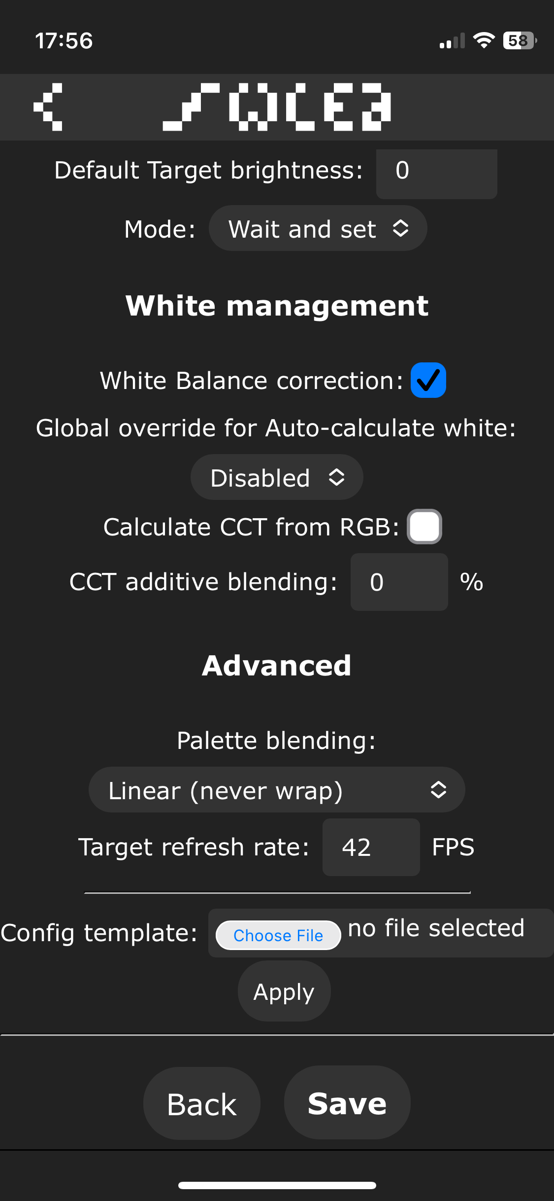

      Ja habe einen WS2814 mit einem 200Watt 24V Netzteil. Habe die Color-Order angepasst und jetzt leuchten die Farben richtig.
      Jetzt habe ich noch einweiteres Problem… Wenn ich den Stripe einschalte dann schaltet er sich nach ca. 10sekunden wieder aus.. Muss ich da auch etwas einstellen oder beachten?
      Wo finde ich das auf Deiner Shop-Seite?
      • Gargamel
        • 16.12.2018
        • 805
        #188
        Und das noch…
        • Gargamel
          Gargamel kommentierte
          Habe es gerade mit anderen Versionen versucht, leider ohne Besserung. Es läuft immer exakt 10 Sekunden dann bleibt es stehen. Habe die FritzBox 6490
        • pmayer
          pmayer kommentierte
          Ok... dann würde ich mal Factory-Reset machen über das Webinterface.
          Dein WLAN Empfang ist da in Ordnung?
        • Gargamel
          Jetzt funktioniert es :-)
          Die Static Gateway Adresse war die IP Adresse von einem meiner Netzwerkgeräte.. Habe nun die IP Adresse meiner FritzBox eingetragen und jetzt geht es.
          Vielen Dank für deine Hilfe

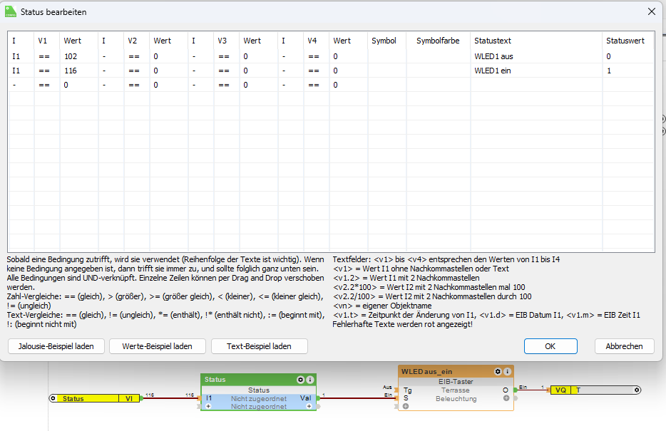

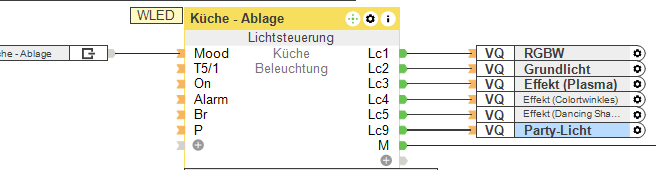

        kann man einem Ausgangsbefehl (am Lichtbaustein) über einen virtuellen Taster verändern?
        Hintergrund: bei WLED kann man ja am Controller durch den Aufruf: FX1, FX2, FXx recht leicht die Effekte verändern.
        Ich würde nun gene am Lichtbaustein die Stimmung "Party Licht" aktivieren und mit einem virtuellen Taster die über 100 Effekte durchschalten.
        Klicke auf die Grafik für eine vergrößerte Ansicht  Name: Bildschirmfoto 2024-02-24 um 13.18.25.png Ansichten: 0 Größe: 23,2 KB ID: 424205
        UPDATE
        Zwei Kaffee weiter, ist die Lösung recht trivial.
Name: Bildschirmfoto 2024-02-24 um 14.02.08.png
Ansichten: 1483
Größe: 12,1 KB
ID: 424207 Klicke auf die Grafik für eine vergrößerte Ansicht
Name: Bildschirmfoto 2024-02-24 um 14.02.16.png
Ansichten: 1506
Größe: 7,3 KB
        Ich kann jetzt die Befehle "FXx" einzeln durchschalten und mittels einem Radiobaustein lege ich fest definierte Effekte mit "PLx" fest.
        Zuletzt geändert von t_heinrich; 24.02.2024, 14:13.

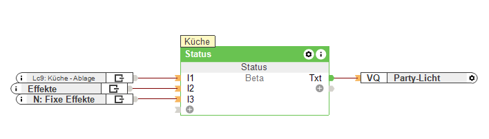

        rage302 was magst du denn genau wissen?
        Ich hab/hatte vorher die direkte Loxone Implementierung, die ist meine ich auf der Homepage von pmayer auch verlinkt.
        Zwischenzeitlich finde ich es leichter Effekte und Presets direkt im Webinterface von WLED zu konfigurieren und dann von Loxone heraus nur aufzurufen.

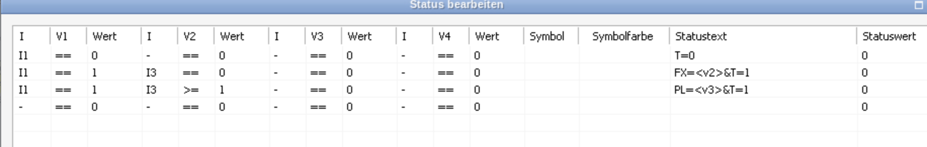

        Der Statusbaustein sieht dann zB so aus:
Name: Bildschirmfoto 2024-03-12 um 21.32.44.png
Ansichten: 1249
Größe: 22,0 KB
        Erste Zeile ist aus, zweite Zeile ist Aufruf von Effekten und dritte Zeile ist Aufruf von Presets.
        Finde diese Lösung nicht "dirty" sondern pragmatisch und einfacher zu konfigurieren.

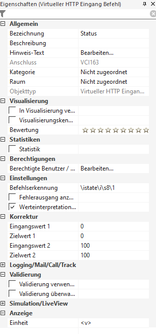

        #194

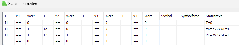

        ...ich hab nun das Auslesen des Status per Virtuellen HTTP Eingang mit Befehlserkennung gelöst.
        Ich lese die /json subpage ein und ich filtere per Befehlserkennung auf
        {"state":{"on":true/false
        Da text/bool nicht direkt eingelesen werden können, interpretiere ich den Buchstaben t(rue) oder f(alse) als LowByte.
        Befehlserkennung: \istate\i\s8\1 -> 102 für false(0) und 116 für true(1) diesen werte ich per Statusbaustein aus und gebe ihn an einen EIB-Taster an den Statuseingang weiter.
        Funktioniert ganz gut.. nur die 10Sek. Abfrageintervall bei Virtuellen HTTP Eingängen muss man hinnehmen.
        Hier die Screenshots aus der Config:
        ​​ Klicke auf die Grafik für eine vergrößerte Ansicht  Name: image.png Ansichten: 3 Größe: 50,4 KB ID: 427066 Klicke auf die Grafik für eine vergrößerte Ansicht  Name: image.png Ansichten: 3 Größe: 24,4 KB ID: 427067 Klicke auf die Grafik für eine vergrößerte Ansicht  Name: image.png Ansichten: 3 Größe: 9,4 KB ID: 427069
        Ich schätze es geht vl. auch eleganter (MQTT, UDP, HTTP GET?), aber für mich ist das jetzt mal okay. Bin aber gespannt, ob man das besser lösen könnte?
        ​​​greetings rage
        Zuletzt geändert von rage302; 18.03.2024, 10:25.
