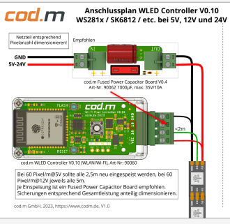

    Hallo Leute,
    ich betreibe einen SK6812 LED- Streifen am cod.m WLED Controller V0.10 für mein Sonnensegel und möchte am IO18, der am Stecker herausgeführt ist, einen Endlagenschalter einbinden. Diesen möchte ich dann per virtuellen HTTP Eingang in die Loxone bringen.
    Wie muss ich den Endlagenschalter anschließen und was muss ich dafür noch in der WLED Config ändern?
    Ich frage vorsichtig, denn ich möchte den tollen Controller nicht zerschießen.
    Danke sehr.
    Klicke auf die Grafik für eine vergrößerte Ansicht  Name: image.png Ansichten: 0 Größe: 256,5 KB ID: 428663
    Klicke auf die Grafik für eine vergrößerte Ansicht  Name: image.png Ansichten: 0 Größe: 1,40 MB ID: 428665
    Video vom LED-Streifen in Action
    greetings rage​

      ..nach langem Trial'n'Error hab ich es anders gelöst. Ich habs einfach nicht geschafft, den PIN 18 als digitalen Eingang zu konfigurieren am WLED.
      Und selbst wenn ich es geschafft hätte, weiß ich nicht ob ich den Status per json auslesen hätte können.
      Lange Rede kurzer Sinn. Ich hab das jetzt mit einem Shelly i4 DC per MQTT/Loxberry gelöst.

      Da die Ausgänge (16, 18, 17,19) über den Level-Shifter laufen können diese nicht als Eingang benutzt werden.
      Auf der Rückseite des Controller sind Lötpunkte für weitere GPIO's die du dafür nehmen kannst.

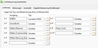

        ich habe mir neu einen WS2814 RGBW LED Strip gekauft. Echt eine super Sache, neben gemütlicher Ambientbeleuchtung kann man auch auf 100% weiß stellen und hat somit richtig Licht.
        Ansonsten steuere ich im WLED Controller direkt Presets an.

          Hast du die Werte nach dem Lichtbaustein noch umgerechnet? Irgendwie bekomme ich insbesondere die Weiẞtöne nicht sauber zum leuchten. Erst recht nicht beim Dimmen.
            t_heinrich kommentierte
            Nein, gar nicht. Funktioniert bei mir ohne irgendwelche Umrechnungen.
