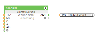

              - Neuer Parameter "&LX", der versteht "RGB" und "Lumitech" aus dem Loxone Lichtmodul
              Klicke auf die Grafik für eine vergrößerte Ansicht  Name: Bildschirmfoto 2020-08-26 um 10.22.16.png Ansichten: 0 Größe: 8,5 KB ID: 262689
              Der virtuelle Ausgang hat (z.B.) /dev/udp/192.168.xx.xx/7000, der Ausgangsverbinder dann bei EIN "LX=<v>". Im Lichtmodul steht AQ1 dann auf RGB oder Lumitech.

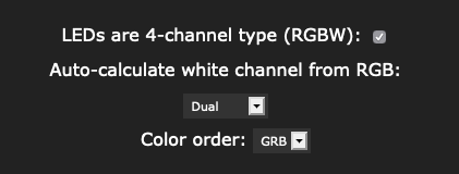

              WLED kann in der aktuellen Version auf verschiedene Arten RGB auf RGBW umrechnen
              Klicke auf die Grafik für eine vergrößerte Ansicht  Name: Bildschirmfoto 2020-08-26 um 10.29.54.png Ansichten: 0 Größe: 5,7 KB ID: 262690
              Das funktioniert überraschend gut. Also Warm-/Kaltweiß im Loxone Lichtmodul wählen, in RGB umzurechnen und von WLED wieder als RGBW ausgeben zu lassen. Da müsst ich mal mit dem Interpolationsarten rumspielen, hängt sicher auch mit dem verwendeten Stripe zusammen.
              Sowie es in WLED eine Farbtemperatur gibt, werden wir natürlich die benutzen. Wir haben da auch noch 1-2 Sachen in Petto, wie wir Temperatur auf direkt RGBW umrechnen können.
              Der Idealfall wäre, Lumitech-Werte auf RGB oder RGBW umzurechnen, je nach verwendetem Stripe.

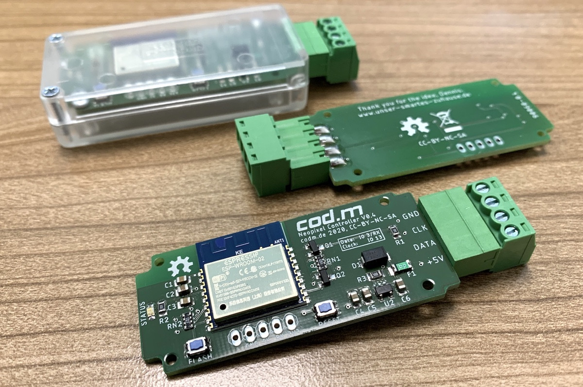

                    Klicke auf die Grafik für eine vergrößerte Ansicht  Name: codm-pixel-controller.jpeg Ansichten: 6 Größe: 299,8 KB ID: 262707
                    So sieht übrigens der fertige Pixel-Controller V0.4 aus. In der Version bis zu 500 Pixel bei 5V, WS2812, WS2801, SK6812, etc. - Alle die WLED unterstützt.
                    Verpolungsschutz, Spannungswandler. Level-Shifter, Dokumentation und Open-Source - kann also jeder jede beliebige Firmware drauf machen. Als ESP nutzen wir den ESP-WRROM-02 mit 2 oder 4MB Flash.
                    12V Pixel benötigen auch eine 5V Datenleitung, man muss also den Controller trotzdem mit 5V versorgen. Überlegen gerade wie man einen 5/12V Controller bauen kann und ob das lohnt.
                    In der ersten Charge haben wir 30 Stück inkl. Gehäuse.
