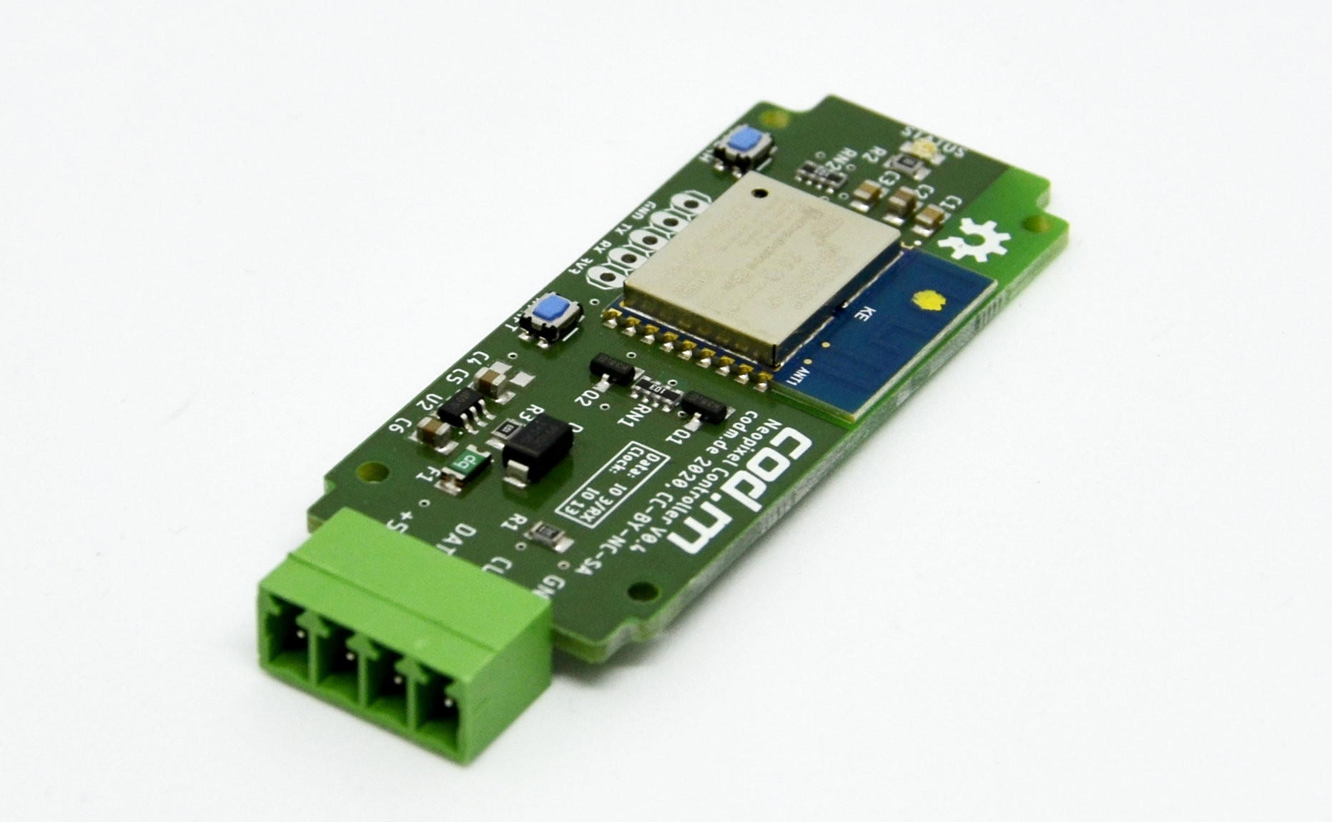

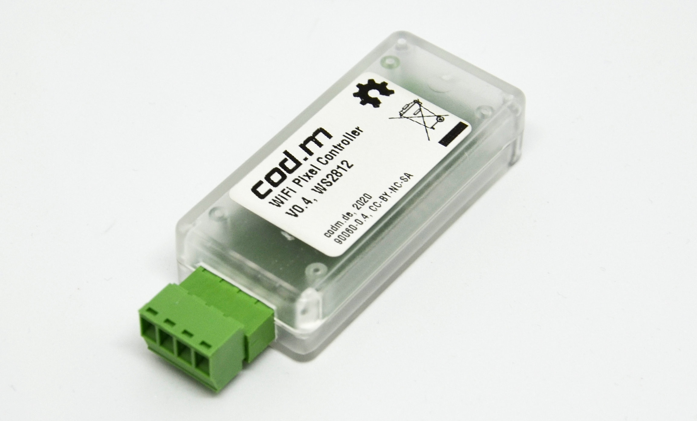

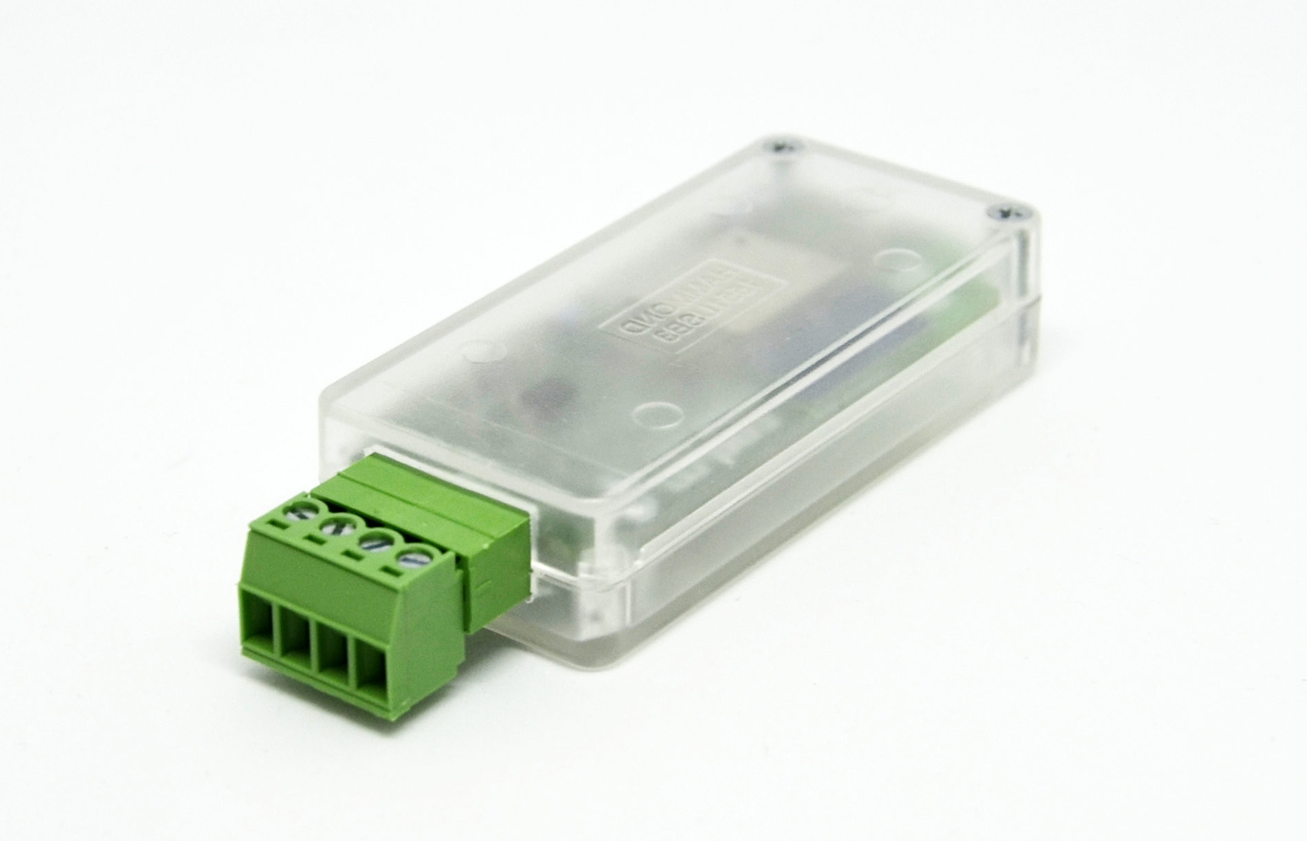

        Hardware ist fertig und steht ab sofort bei uns im Shop für euch bereit.
        Ich hoffe, dass die Software sowie die Dokumentation gut genug ist - haben da, in Absprache mit somebuddy, einen Haufen Arbeit reingesteckt. Danke auch noch mal an Gast !!
        Meldet euch bitte, wenn euch etwas fehlt.
        https://shop.codm.de/automation/pixe...xel-controller
        Klicke auf die Grafik für eine vergrößerte Ansicht  Name: cod.m wifi pixel controller top.jpg Ansichten: 0 Größe: 173,9 KB ID: 265745Klicke auf die Grafik für eine vergrößerte Ansicht  Name: cod.m wifi pixel controller bottom.jpg Ansichten: 0 Größe: 301,4 KB ID: 265746
        Klicke auf die Grafik für eine vergrößerte Ansicht  Name: cod.m wifi pixel controller pcb top.jpg Ansichten: 0 Größe: 233,5 KB ID: 265744Klicke auf die Grafik für eine vergrößerte Ansicht  Name: 90061 Pixel Power Capacitor Board.jpg Ansichten: 0 Größe: 397,7 KB ID: 265747

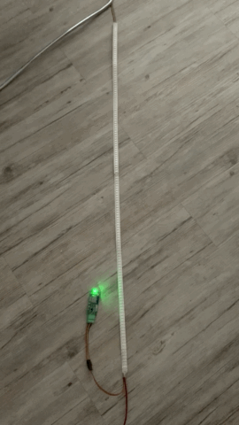

        Gerade getestet, SK9822 (kompatibel zu APA102) funktionieren 😬
        (GIF im Anhang klicken)
