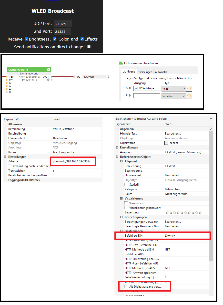

      #34
      Hallo Leute,
      Kann mir mal jemand helfen meine WLEDs am Loxone zum laufen zu bringen?
      Ich hab die Aktuellste Version von WLED geflasht: WLED_0.10.2_ESP8266.binWLED_0.10.2_ESP8266.bin
      Gemäss der Anleitung vom CODM Shop hab ich nun versucht meine WLEDs anzusteuern, aber da tut sich nichts, weder über UDP noch HTTP.
      Den UDP Port im Webinterface habe ich auf 7000 geändert.
      • pmayer

      #35
      Zitat von otti20vt
      Hallo Leute,
      https://shop.codm.de/media/pdf/1f/17..._Anleitung.pdf
      Also eines vorweg ich verwende noch nicht das Inteface aus dem Shop
      über HTTP kann ich die WLED ansteuern gemäss den befehlen https://github.com/Aircoookie/WLED/w...TP-request-API
      Nur über die LX LY werte tut sich nichts.
      Aber ich glaube ich weiss wo das problem liegt, ich habe die fertige BIN von WLED genommen, und wenn ich das richtig verstehe muss ich eine eigene Version kompiliert wo ich die Funktion für Loxone Aktiviere!?!

      #36
      #ifdef WLED_ENABLE_LOXONE
      Ah Mensch genau so ist das
      Die letzte Offizielle version 0.10.2 war vom 31 Aug 2020,
      hab ich heute 1 stunde herum probiert für nix x)
      Sach mal hast du evtl. die BIN Datei noch herum liegen? Ehrlich bin gerade zu Faul mir die ganzen Libs zusammen zu suchen und die eigene Firmware zu Compilen

          • otti20vt
            • 25.04.2019
            • 7
            #41
            OK
            Bei mir Funktioniert die Sache jetzt
            Hier die BIN Datei für ESP8266, mit der Standard Pin Konfiguration.
            https://www.file-upload.net/download...10280.bin.html
            In der WLED Einstellungen müsst ihr keine Ports mehr ändern, einfach eine Fixe IP der "Lampe" vergeben und das wars.
            In der Loxone Config einen Virtuellen Ausgang erstellen mit der der IP eurer WLED: /dev/udp/192.168.1.39/21324
            Dann noch einen Ausgangs befehl mit: LX=<v>
            Wichtig die Checkbox bei "Als Digitalausgang verwenden" Deaktivieren!
            Zuletzt geändert von otti20vt; 01.11.2020, 14:30.
