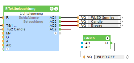

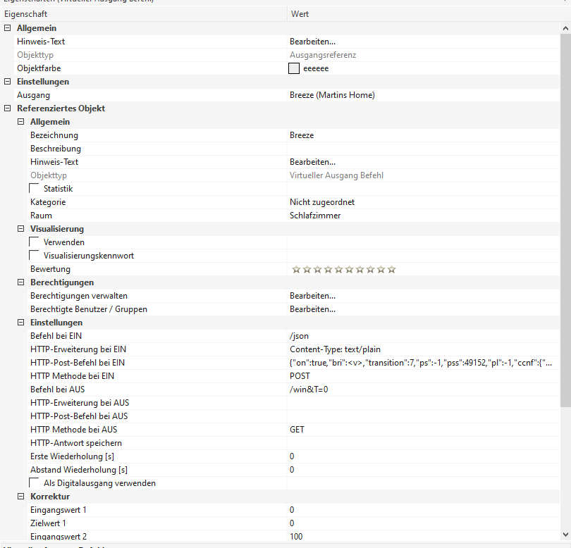

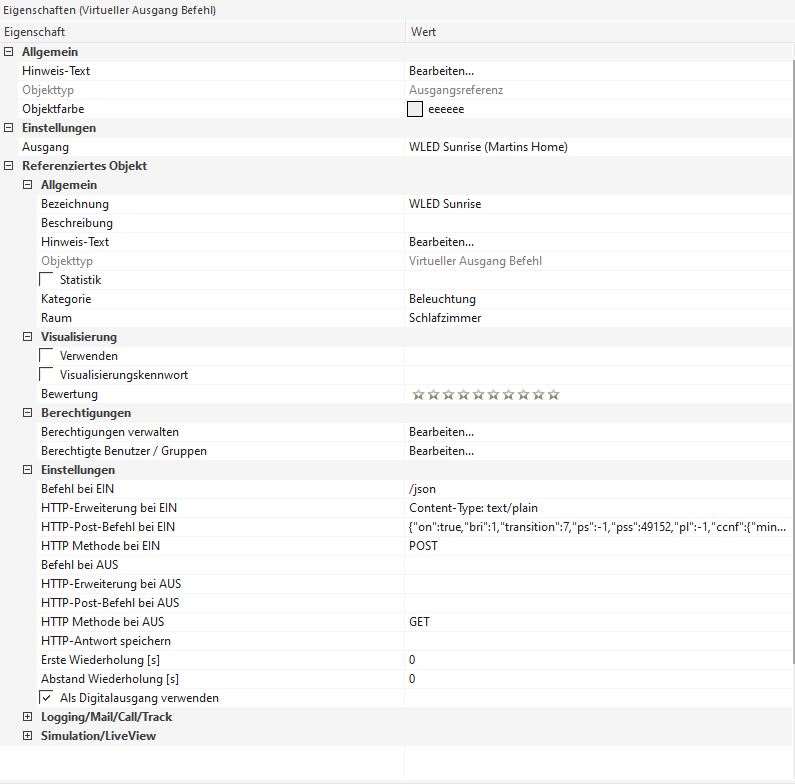

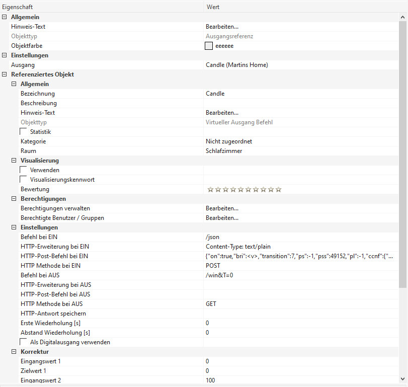

        kann mir hier evtl. jemand helfen? Im WLED-Forum hält sich die Reaktion eher in Grenzen.....
        Ich kopiere mal der Einfachheit halber mein Posting hier rein:
        When I was in “Breeze” and want to switch to “Candle”, I have to switch it off between both commands by /win&T=0 . Otherwise, “Candle” will only flash shortly and directly go back to “Breeze”.
        The other way, from “Candle” to “Breeze”, i got really strong flashing and strobe light from all LEDs.
        Attached are my commands for :
        Candle:
        {“on”:true,“bri”:,“transition”:7,“ps”:-1,“pss”:49152,“pl”:-1,“ccnf”:{“min”:1,“max”:5,“time”:12},“nl”:{“on”:fa lse,“dur”:15,“fade”:true,“mode”:2,“tbri”:120},“udp n”:{“send”:false,“recv”:true},“lor”:0,“mainseg”:1, “seg”:[{“id”:1,“start”:0,“stop”:12,“len”:12,“grp”:1,“spc” :0,“on”:true,“bri”:255,“col”:[[255,160,0],[0,0,0],[0,0,0]],“fx”:88,“sx”:109,“ix”:110,“pal”:0,“sel”:true,“rev ”:false,“mi”:false},{“id”:2,“start”:12,“stop”:24,“ len”:12,“grp”:1,“spc”:0,“on”:true,“bri”:255,“col”:[[255,160,0],[0,0,0],[0,0,0]],“fx”:88,“sx”:109,“ix”:111,“pal”:0,“sel”:false,“re v”:false,“mi”:false},{“id”:3,“start”:24,“stop”:36, “len”:12,“grp”:1,“spc”:0,“on”:true,“bri”:255,“col” :[[255,160,0],[0,0,0],[0,0,0]],“fx”:88,“sx”:114,“ix”:119,“pal”:0,“sel”:false,“re v”:false,“mi”:false}]}
        Breeze:
        {“on”:true,“bri”:,“transition”:7,“ps”:-1,“pss”:49152,“pl”:-1,“ccnf”:{“min”:1,“max”:5,“time”:12},“nl”:{“on”:fa lse,“dur”:15,“fade”:true,“mode”:2,“tbri”:120},“udp n”:{“send”:false,“recv”:true},“lor”:0,“mainseg”:1, “seg”:[{“id”:2,“start”:1,“stop”:0},{“id”:3,“start”:1,“sto p”:0},{“id”:1,“start”:0,“stop”:36,“len”:36,“grp”:1 ,“spc”:0,“on”:true,“bri”:255,“col”:[[255,160,0],[0,0,0],[0,0,0]],“fx”:65,“sx”:10,“ix”:110,“pal”:15,“sel”:true,“rev ”:false,“mi”:false}]}
        Im Anhang noch ein paar Screenshots meiner Config. Ich habe die Probleme sowohl bei einem mit WLED geflashten Wemos D1 mini, als auch beim Pixel Controller von cod.m - schließe die Hardware eigentlich daher aus.
        Wäre schön, wenn mal einer drauf guckt, ich finde den Fehler einfach nicht....

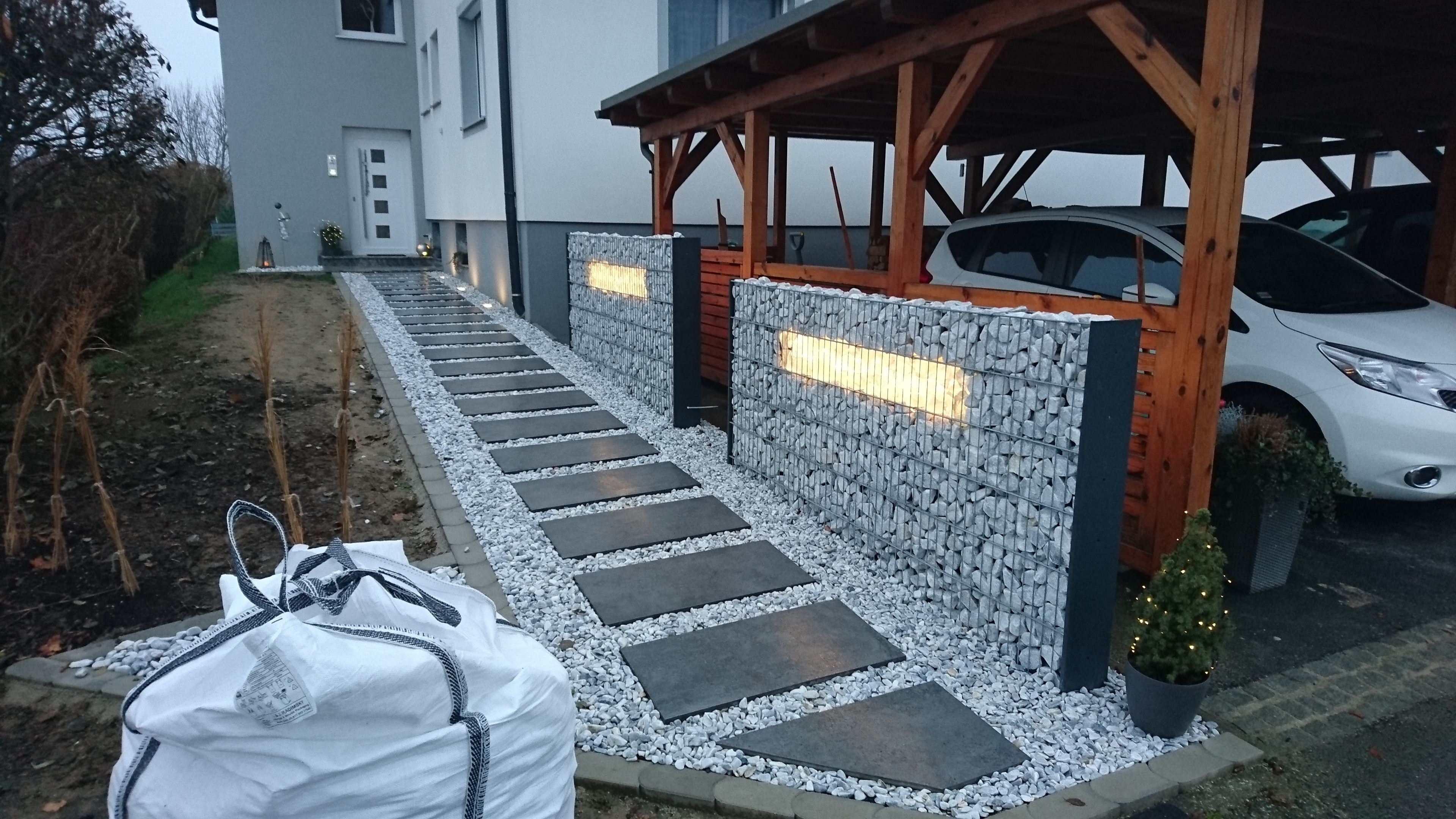

          Sind WS2812b 5 V LED Streifen um die Dachkante und das Carport, der Rest sind WS2811 Pixel. Gesteuert wird das Ganze von 5 Wemos D1 Mini mit der aktuellsten WLED - Version
          Die Sequenzen sind mit XLights erstellt, und auf einem Raspberry PI läuft die FPP - Software, auf der die XLights-Sequenzen dann gespeichert sind und der dann zu festgelegten Zeiten das Ganze startet

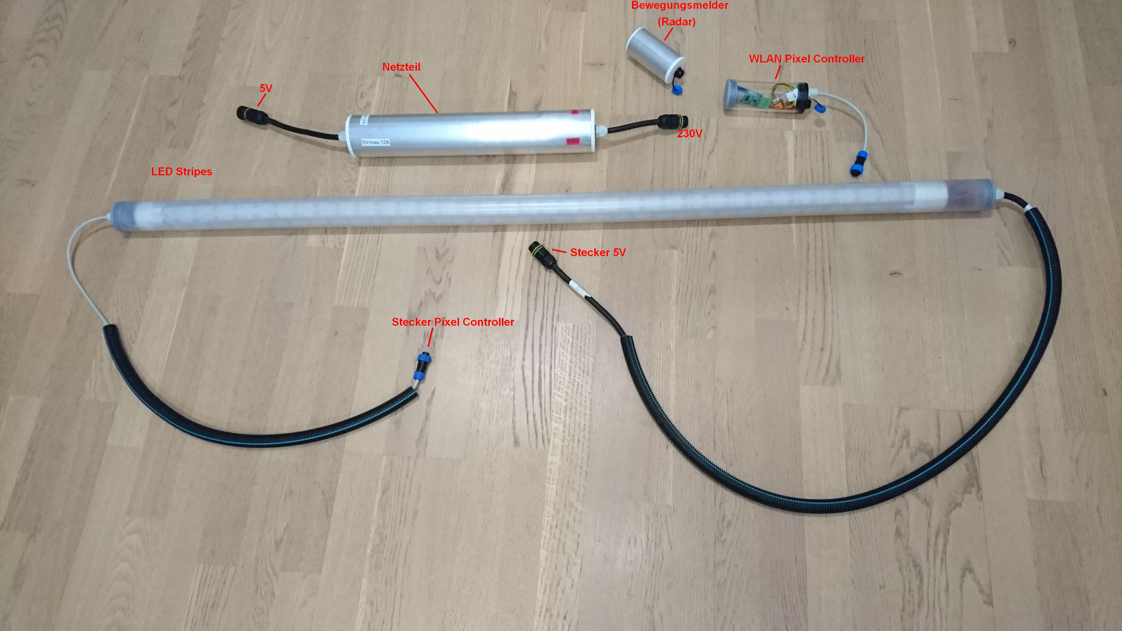

              Ich habe im Herbst am Zugang zum Haus gearbeitet, und bei dieser Gelegenheit 2 Stück der Pixelcontroller in die Gabionenbeleuchtung eingearbeitet. In der Gabione liegt eine Schicht Glasbrocken, die das Licht der selbstgebauten wasserdichten Leuchten sehr gut brechen. Sieht real noch viel besser aus, als auf den Bildern. Auch die Lichtfarbe kann ideal auf die restliche Beleuchtung abgestimmt werden.
              Als zusätzliches Feature habe ich für die Pixel Controller Software noch ein Plugin geschrieben, welches mir bei Bewegung UDP Messages von den selbstgebauten wasserdichten Bewegungsmeldern an den Miniserver schickt. Pro Gabione ist ein Bewegungsmelder eingebaut, damit die Lichter auch selektiv geschalten werden.
              Klicke auf die Grafik für eine vergrößerte Ansicht  Name: Leuchtenteile_beschriftet.jpg Ansichten: 0 Größe: 1,50 MB ID: 279756Klicke auf die Grafik für eine vergrößerte Ansicht  Name: Zugang.JPG Ansichten: 0 Größe: 2,00 MB ID: 279757

                @kei: Die runden Gehäuse sind nichts anderes als Alurohre, die mit einem Lamellenstopfen verschlossen worden sind. Um bei der Dichtigkeit noch ein wenig nachzuhelfen, ist an den Lamellen noch ein wenig Silikonfett aufgetragen. Die transparenten bzw. satinierten Teile sind Acrylglas. Beim satinierten Akrylglas habe ich an der Stelle des Stopfens die Oberfläche noch glatt poliert, damit das ganze wirklich dicht ist.
                Die LEDs selbst habe ich auf einem Alurohr (zur besseren Wärmeableitung) befestigt, und anschl. in das satinierte Rohr gegeben, und mit den Stopfen verschlossen. Zum Anschluss der Kabeln habe ich hier IP68 Kabeldurchführungen angebracht.
                Falls es dich interessiert, kann ich dir hier noch mehr Bilder zeigen.
