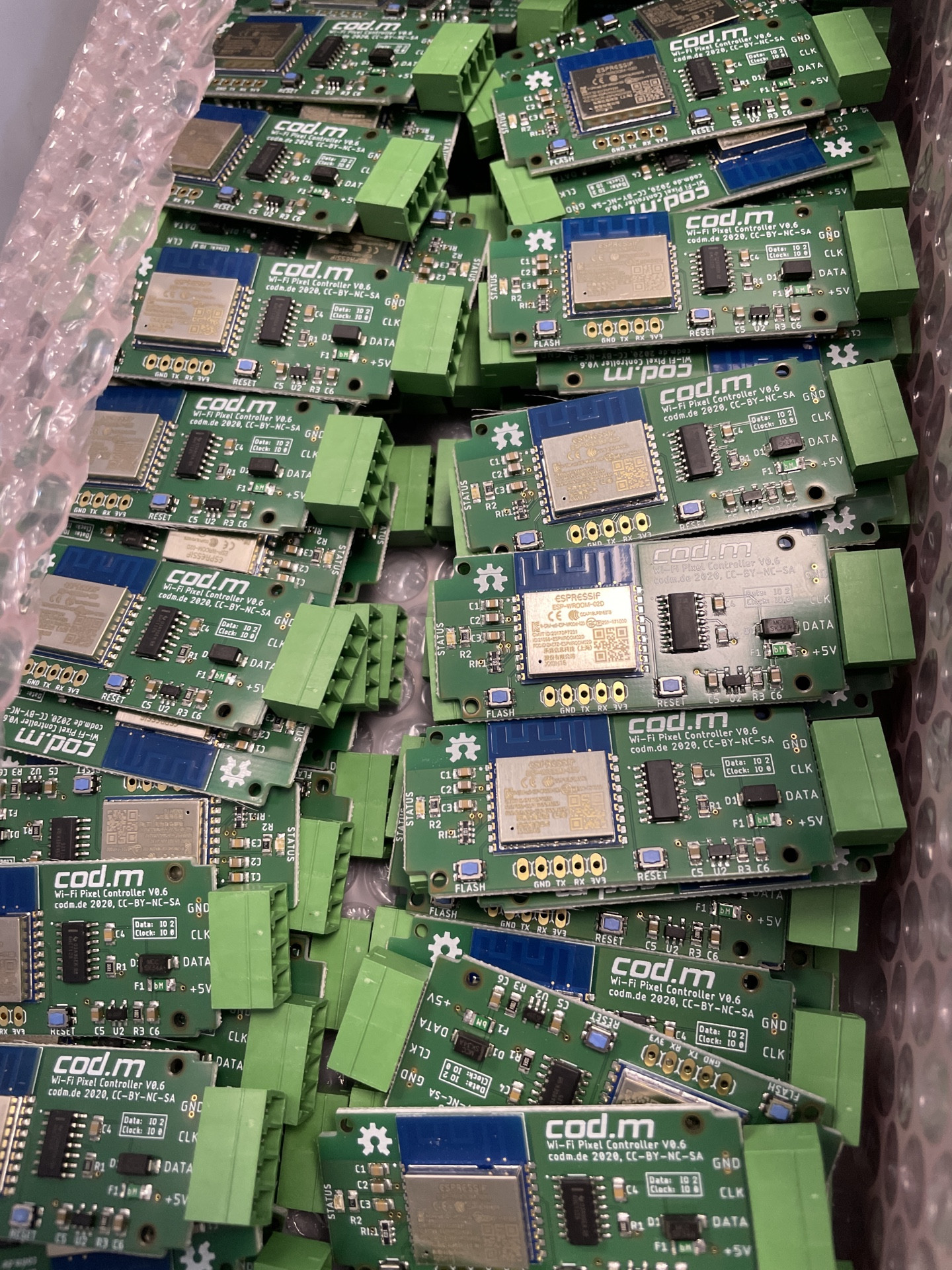

                    So, sind wieder lieferfähig 👍🏻
