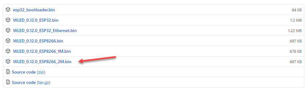

      Moin Gemeinde,
      habe einen Pixel Controller V0.4 im Einsatz. Darauf ist noch WLED 0.10.2 installiert. Habe versucht, dem Controller über die Weboberfläche ein Update zu spendieren. Das funktioniert aber leider nicht...
      Bekomme nach ein paar Sekunden immer die Meldung "Failed updating firmware! Please check your file and retry!".
      Habs mit den bin´s der V0.11 und V012 versucht. Hat da jemand eine Idee, was ich falsch mache oder einen Tipp, wie ich das Update noch installieren kann?

        Welche WLED Version hast du genutzt?
        Bei V0.4 musst du die 2MB Version nutzen.

          Hab den Controller in Version V0.4.
          Da es mit der 2MB-bin für den esp8266 aus dem WLED v0.12 nicht geklappt hat, hab ich‘s auch mit der 1MB und der 4MB Version versucht. Auch mit den Update-bin’s aus v0.11.1 und v0.11.0 hat‘s nicht geklappt.
          Bekomme immer den selben Fehler.

              #112
              Oh, das kann es sein! Danke für den Tipp! Werde ich morgen mal probieren.

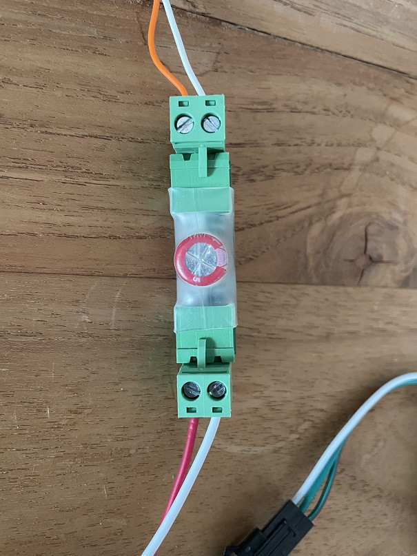

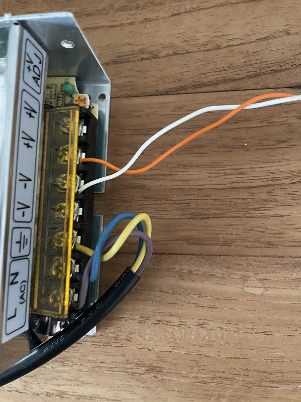

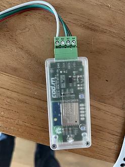

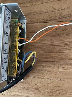

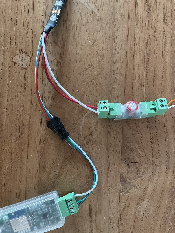

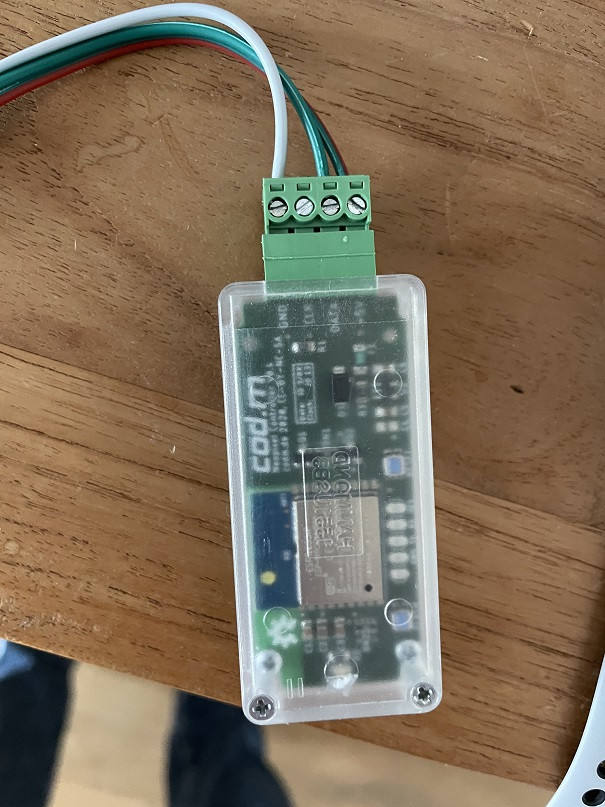

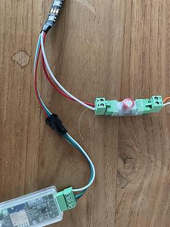

                neue Woche - neues Problem...
                Habe mir für ein Projekt bei mir zu Hause ein 5m BTF-LIGHTING WS2812BECO RGB LED-Band mit 300 LEDs bestellt.
                Betrieben werden soll das über meinen Pixel Controller V0.4, auf dem WLED 0.10.2 läuft. Habe ein entsprechend großes NT mit 5V/20A
                und setze auch das cod.m Power Capacitor Board ein.
                Pixel Controller ist für´s WLAN eingerichtet und erreichbar, auch die Anzahl der LEDs sind angepasst und die Werte des NT in der Konfig eingetragen.
                Leider bleiben die LEDs alle
                dunkel.
                Die Ansteuerung eines Neopixel-Rings hat funktioniert. Habe die Ansteuerung auch schon über ein ESP8266 und ein ESP32 mit WLED 0.12 probiert.
                Ebenfalls leider ohne Erfolg...
                Hat zufällig jemand eine Idee, was ich ggfls. noch beachten/einstellen muss?
                Kann es sein, dass das LED-Band defekt ist? Wenn ja, wie könnte ich das herausfinden?
                • scallywag
                  scallywag kommentierte
                  Danke für den Tipp, würde ich dann als letztes versuchen... Da ich den Stripe aber in amazonien gekauft habe, kann ich das Teil eh problemlos zurücksenden, falls defekt. Möchte mich nur nicht der Blöße hingeben, das Teil als defekt zurückzusenden, aber ich war nur zu blöd, die richtigen Einstellungen vorzunehmen oder das Ding falsch anzuschließen...
                • scallywag
                  Habe natürlich vorbildlich den cod.m Power Capacitor zwischen NT und Stripe!

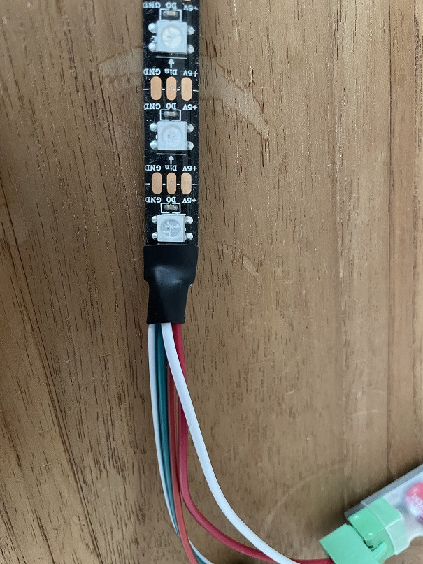

                #114

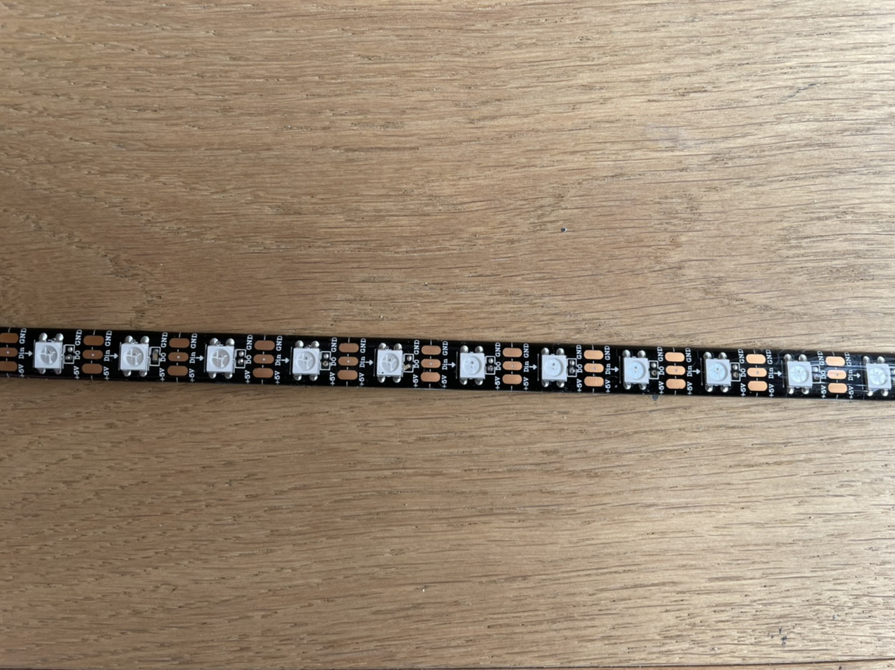

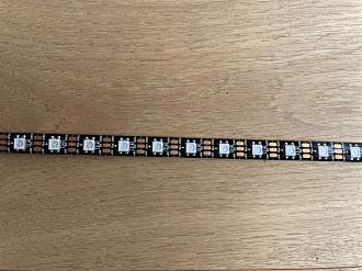

                  • 7431
                  #115
                  Öffne mal den Schrumpfschlauch am Stripe, vermute mal das die Datenleitung abgebrochen ist.
                  • scallywag
                    Ok, gucke ich mir mal an... Dann bleibt der Stripe halt für Experimente.
                • scallywag
                  • 02.09.2015
                  • 74
                  #116
Ansichten: 1688
Größe: 329,0 KB
                  - Schrumpfschlauch entfernt, alles neu angelötete… kein Erfolg
                  - 1. LED ab, alles neu angelötete, kein Erfolg
                  - den ganzen Stripe abgewickelt, genau unter die Lupe genommen und das fast auf dem kompletten letzten Meter gefunden…
                    Dann ist wohl eine Reklamation beim Hersteller fällig.

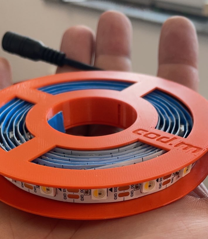

                      #120
                      Kleiner Teaser für euch ;-)
                      Wir arbeiten gerade an einem WLED Pixel Controller Starterset, bestehend aus:
                      - 2m SK6812 BTF Lighting RGBW Stripe
                      - MeanWell 6A 5V Steckernetzteil (SGA60E)
                      - cod.m WLED Pixel Controller
                      Alles steckerfertig verdrahtet und vorkonfiguriert. Ich hoffe wir sind damit nächste Woche soweit.
                      Es wird erst mal nur eine begrenzte Stückzahl geben um zu schauen wie sowas bei euch ankommt.
Ansichten: 1275
Größe: 114,3 KB
                      Da ich keine Spule für 2m LED-Stripes finden konnte, hab ich kurzerhand eine designed.
                      Files dazu liegen auf Thingiverse: https://www.thingiverse.com/thing:4883381
                      Wie immer freue ich mich über Feedback, Ideen, Kritik und Anregungen.
                      https://allgeek.de/
                        Mach auch gleich eines für 5 Meter... Garagentore sind meist mehr als 2 Meter breit
                      • pmayer
                        pmayer kommentierte
                        Bei 5V wegen der Einspeisung etwas schwer... Es zeichnet sich aber immer mehr ab, dass wir ein Garagentor-Starterset machen müssen ;-)
