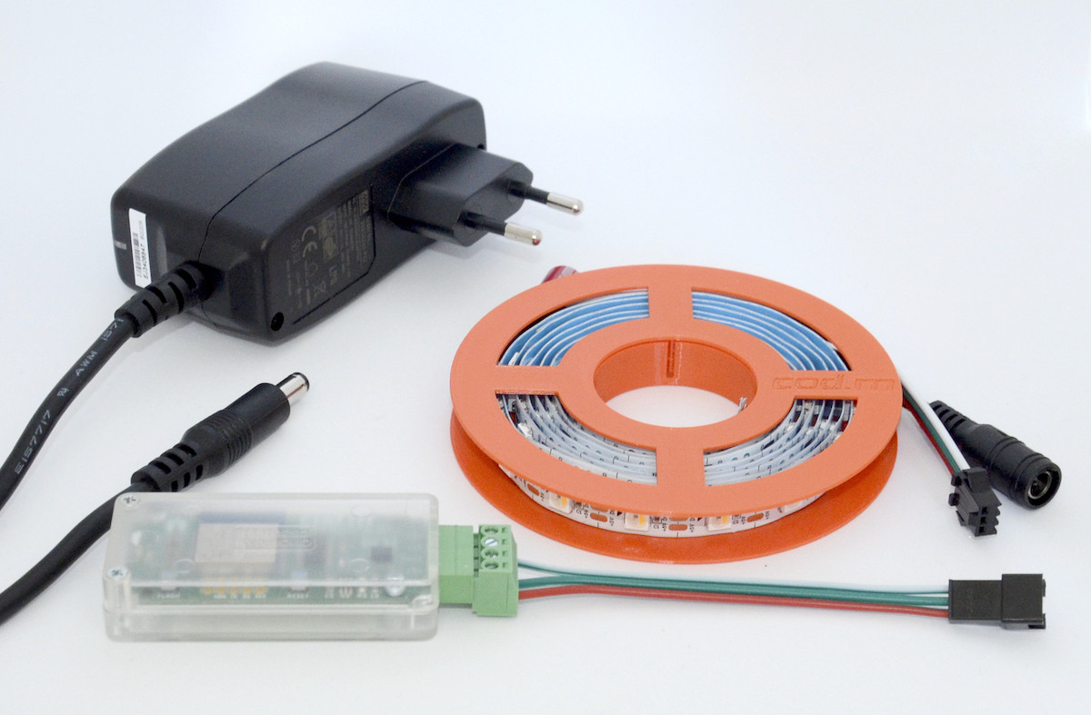

    So, ab heute im Verkauf! Wie gesagt, in begrenzter Stückzahl.
    Direkte Shoplinks waren nicht erwünscht, aber ihr werdet es schon finden ;-)
Ansichten: 2571
Größe: 169,0 KB
    https://allgeek.de/

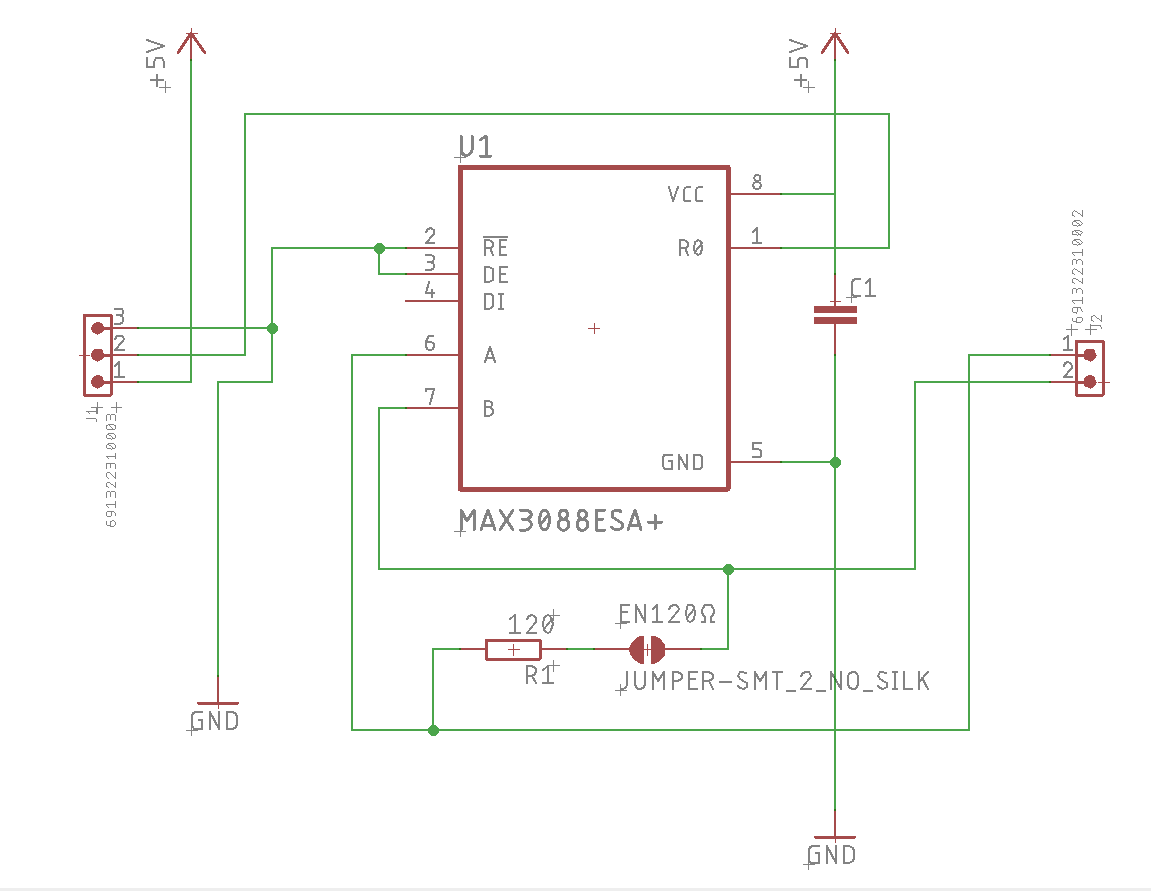

                Hätte noch ne Frage zu den Range Extender. Dafür eine Github DIY Lösung gibt es bislang nicht oder?
                SM16704 Addressable RGBW 60LEDS/M DC12/24V Digital Dream Color Flexible LED Strip Lights - Silimilar to SK6812 RGBW LED Strips [SM16704-5050X60-RGBW-12V]
                • pmayer
                  • 26.02.2017
                  • 386

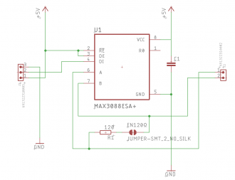

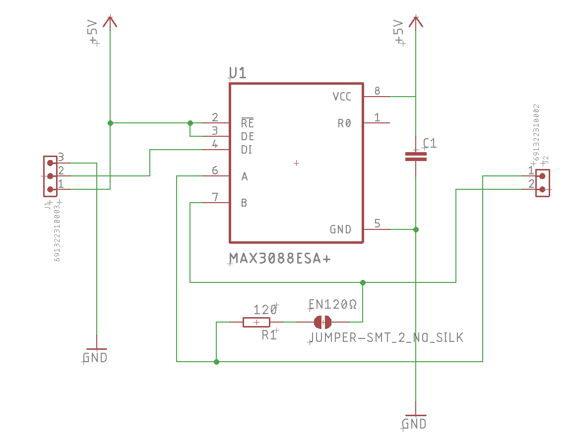

                  #129
                  SK6812@24V einzen addressierbar wären der Traum oder mindestes 12V.
                  Der Range Extender ist open-source für nicht kommerzielle Zwecke. Schlussendlich ist das nur ein RS485 Treiber (MAX3088) wo /RE+DE auf HIGH am Eingang (IN) und auf LOW (OUT) am Ausgang. Also feste Richtungskonfiguration. Schau dazu auch mal in den Anchlussplan im Shop.
                  IN
                  Klicke auf die Grafik für eine vergrößerte Ansicht  Name: Bildschirmfoto 2021-07-08 um 15.09.00.png Ansichten: 0 Größe: 8,6 KB ID: 311403
                  OUT
                  Klicke auf die Grafik für eine vergrößerte Ansicht  Name: Bildschirmfoto 2021-07-08 um 15.10.42.png Ansichten: 0 Größe: 8,9 KB ID: 311404
                  Du kannst auch nen SN75176 nehmen, der braucht aber dann um einiges mehr Strom. ST485ABDR geht auch.
                  Das sind dann 0,3W im Paar bei SN75176 gegen 0,006W im Paar bei MAX3088.
                  Mit Abschlusswiderständen ist der MAX3088 immer noch halb so sparsam wie der SN75176.
                  Zuletzt geändert von pmayer; 08.07.2021, 14:14.

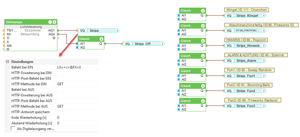

                    #134
                    ich bin gerade am Verzweifeln. Eigentlich hat bis jetzt alles super funktioniert, aber jetzt macht sich mein Controller selbstständig. Schaltet sich ein, aus, wechselt Effekte, usw. Hab schon alles vom Strom genommen aber keine Änderungen der macht was er will Jemand eine Idee?
                    Meisten welchseln die Effekte auf "Solid" zurück warum auch immer...
                    Beispiel in der WLED App: Farbe 1,2,3 schwarz --> Random Cycle ausgwählt --> Effect: Fireworks Starbust --> Funktioniert ca. 30 Sekunden dann welchselt die Farbe auf Grün und Effect ist "Solid"
                    UPDATE: Habe den Fehler gefunden aber bin trotzdem ratlos wie ich das realisieren kann! Sobald ich den Lichtbaustein verwende kann ich zwar Farbe usw. wechseln ABER sobald ich einen Effekte auswähle, passiert das obere Verhalten. Mein Ziel war mit Lichtstimmungen anzulegen und dann je nach Stimmung den Effekt aufrufen. Mach ich was falsch oder geht das einfach nicht in Kombination? Achja ich verwende UDP! Hier der Befehl wenn ich z.b. FUN1 ausführe
                    T=1&FX=36&FP=12&CL=0&C2=0&C3=0
                    Klicke auf die Grafik für eine vergrößerte Ansicht  Name: wled.png Ansichten: 0 Größe: 61,6 KB ID: 313544
                    Zuletzt geändert von croxxi; 03.08.2021, 19:43.
                    • pmayer
                      pmayer kommentierte
                      Mit der Loxone-Programmierung kann ich leider nicht weiterhelfen. Aber mach eventuell mal einen Werksreset von WLED. Nicht, dass du irgendwelche Presets oder was auch immer hast, die dir eventuell dazwischen funken.
                      Von meinem Verständnis her sollte es mit der Befehlskette so funktionieren.
                    • croxxi
                      croxxi kommentierte
                      Es liegt definitiv am Loxone Lichtbaustein. Ohne funktioniert WLED einwandfrei auch mit Effekte
                    • pmayer
                      pmayer kommentierte
                      Ok. Da bin ich ein bisschen beruhigt und hoffe, dass dir jemand dabei helfen kann 👍🏻

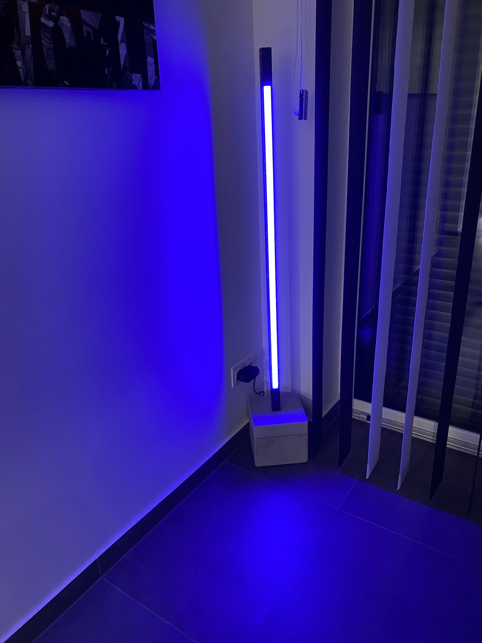

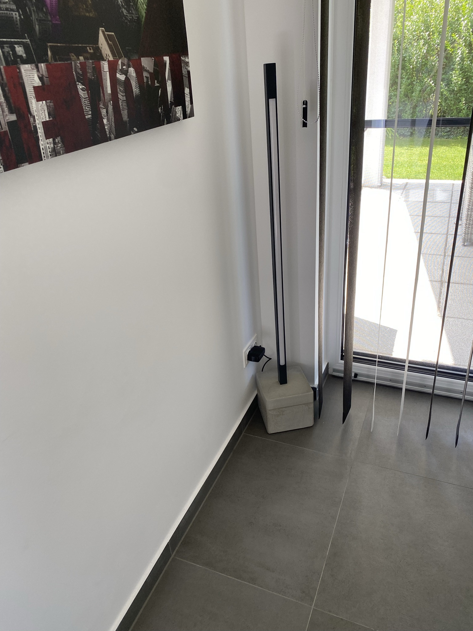

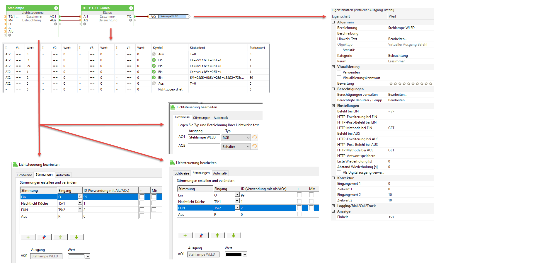

                    #135
                    Update: So, habe eine gute Lösung gefunden Als Hilfe hab ich mir die Garagensteuerung angeschaut...
                    Mein Ziel war es die WLED mit dem Loxone Lichtbaustein (ein- und ausschalten, dimmen, Farben zu ändern) zu steuern + zusätzlich ein paar hardcodierte Effekte (Fireworks, etc.) die man im Lichtbaustein auswählen kann! Habe mir dafür ein Lampe gebaut, wo ich mir verschiedene visuelle Effekte anzeigen lasse (z.b. Waschmaschine fertig, Hinweise, Alarme, Glocke wenn Silent Mode, Gartentüre offen und geschlossen, uvm.)
                    Die Lösung ist simple und funktioniert bis jetzt einwandfrei
                    Beispiel
                    HTTP Get Codes: 99, -1 (manuell) und 1 sind Szenen wo das Licht, Farbe und Helligkeit direkt über den Loxone Lichtbaustein geändert werden können!
                    HTTP Get Codes: 2 ist eine Hardcodierter Effect der NICHT über den Lichtbaustein geändert werden kann!
                    Falls es wen interessiert, hier meine Einstellungen für das Beispiel und die Lampe die ich mir gebaut habe für die Anzeige.
                    Klicke auf die Grafik für eine vergrößerte Ansicht  Name: wled.png Ansichten: 20 Größe: 121,7 KB ID: 313901 Klicke auf die Grafik für eine vergrößerte Ansicht  Name: wled_lampe1.JPEG Ansichten: 20 Größe: 697,7 KB ID: 313902 Klicke auf die Grafik für eine vergrößerte Ansicht  Name: wled_lampe2.JPEG Ansichten: 20 Größe: 565,2 KB ID: 313903 Klicke auf die Grafik für eine vergrößerte Ansicht  Name: wled_lampe3.JPEG Ansichten: 19 Größe: 406,9 KB ID: 313904
