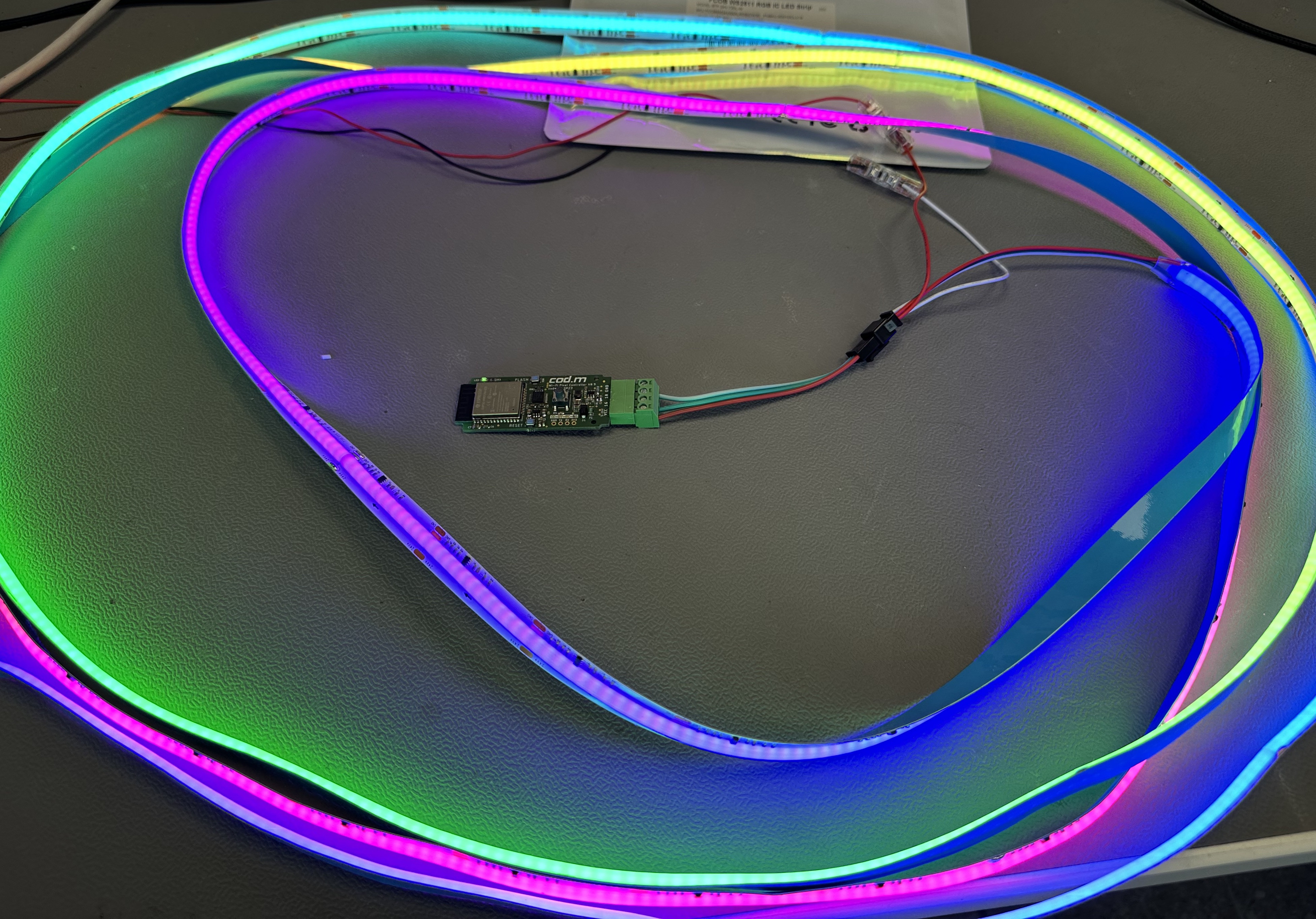

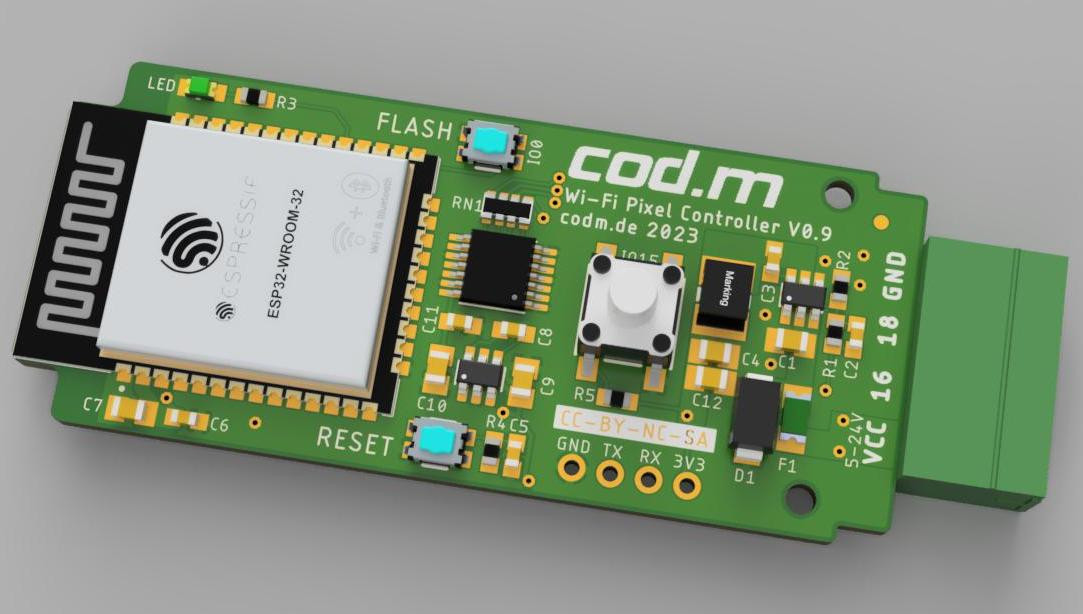

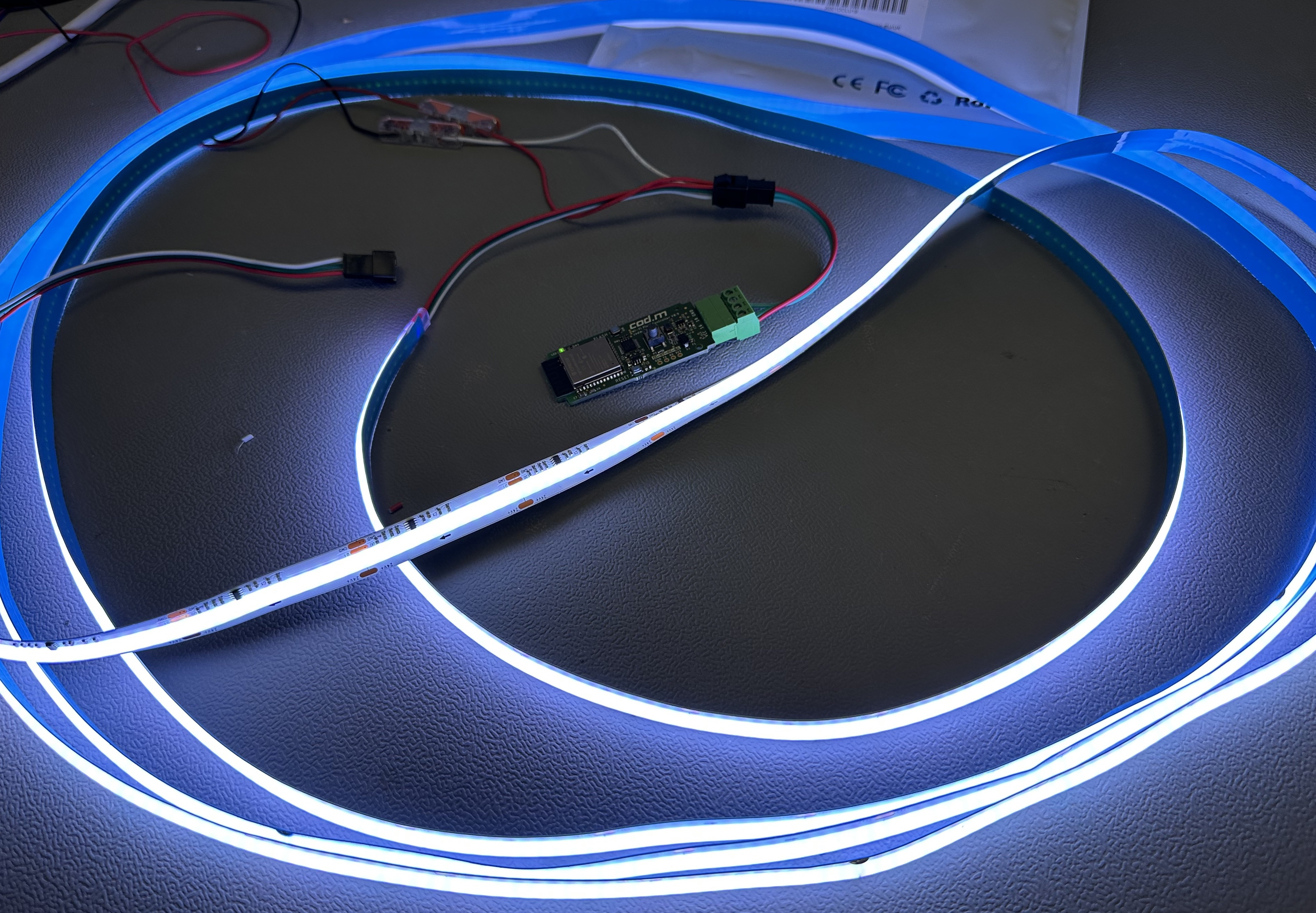

        Protoyp V0.10 vom Pixel Controller mit 5V/12V/24V läuft 🥳
        Klicke auf die Grafik für eine vergrößerte Ansicht  Name: codm-wled-pixel-controller-0.9-render.jpg Ansichten: 0 Größe: 118,7 KB ID: 398105
        Damit kann man dann die schicken FCOB 24V WS2811 Strips ansteuern... 21W/m, max 4,375A@24V bei 5m. Das sollte die Stromversorgung um einiges einfacher machen.
        Klicke auf die Grafik für eine vergrößerte Ansicht  Name: codm-wled-pixel-controller-24v-fcob-test-white.jpg Ansichten: 0 Größe: 2,06 MB ID: 398106 Klicke auf die Grafik für eine vergrößerte Ansicht  Name: codm-wled-pixel-controller-24v-fcob-test-rainbow.jpg Ansichten: 0 Größe: 2,34 MB ID: 398107
        Gruß,
        p
        https://allgeek.de/
        • pmayer
          pmayer kommentierte
          0,115A @ 24V = 2,76W for 5m BTF WS2811 FCOB 24V

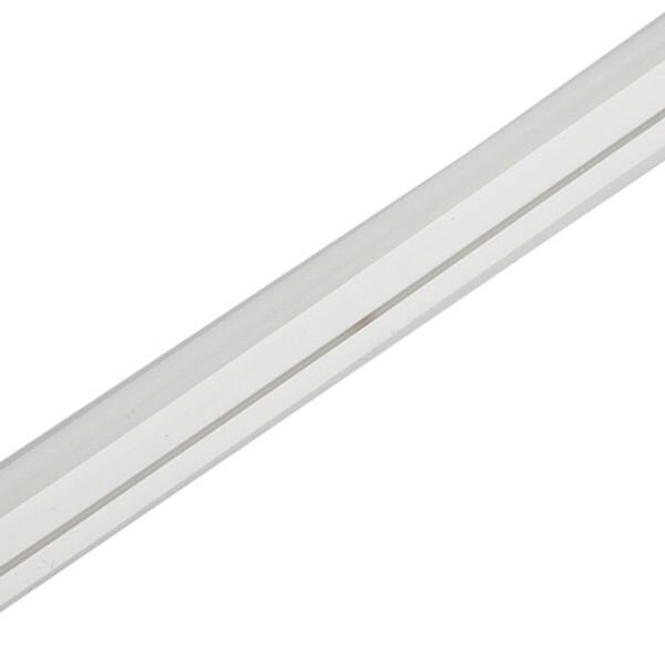

        • 2169
        #178
        hat jmd eine Empfehlung für entweder einen
        • leeren LED Schlauch
        • LED Stripe inkl. Schlauch (WLED kompatibel)
        bei dem man die LED-Punkte nicht sieht, ähnlich wie auf dem Beispielbild.
        Danke euch.

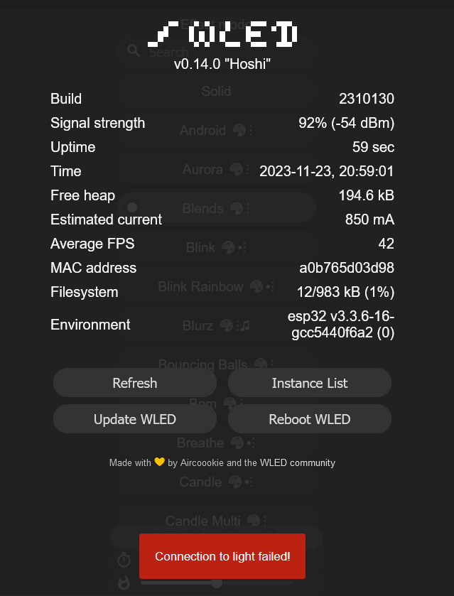

        #179
        Hi zusammen,
        hattet ihr schonmal das Problem, dass der Pixelcontroller ca jede Minute (also ziemlich genau IMMER nach ca. 60 Sekunden) kurz die Verbindung verliert?
        Eine laufende Szene wird dann unterbrochen, was dann natürlich ziemlich uncool ist
        Zuerst dachte ich, dass es am WLAN liegt, aber das konnte ich mittlerweile ausschließen.
        Signalstärke ist auch top.
        Pixelcontroller v0.8
        WLED 0.14
        WS2815 5,5m
        Bin um jeden Ratschlag dankbar.
        Als Beispiel:
Ansichten: 1057
Größe: 85,2 KB
        Viele Grüße
        Joachim
        • RiverRaid
          RiverRaid kommentierte
          Hast Du eine FritzBox? Ich hatte auch mit WLED auf ESP32 das Problem eines Reboots alle 60 Sekunden... Bin jetzt von FritzBox auf TP-Link Omada gewechselt, seitdem keinerlei Probleme mehr
        • Joachim
          Joachim kommentierte
          @RiverRaid
          Danke für den Hinweis.
          Ich bin bereits mit Patrick in Kontakt und dazu gibts auch schon ein offizielles Issue:
          Liegt an der FB in Verbindung mit einem Mesh Netzwerk. Genaueres ist aber noch nicht bekannt.
          Von der Fritzbox möchte ich nur ungern weg (FritzFon z.B.).
          Mal gucken ob, von WLED bald ein Update dazur kommt.
        • RiverRaid
          Gerne. Ich hatte das Problem vor ein paar Monaten schon, habe auch ein Issue eröffnet. Da ich sowieso mein Netwerk (VLANs etc) neu aufbauen wollte, habe ich es dann ignoriert und bin zu TPLINK Omada gewechselt...
