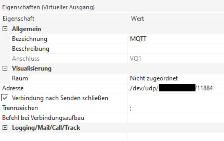

        #63
        Meine config habe ich doch oben schon gezeigt, oder brauchst Du noch was anderes ?
        Ich habe einfach einen RGB und einen Dimmer im Lichtcontroller, den RGB nehme ich halt für Farbe und den Dimmer für den Weiß Kanal.
        Die Befehle seht ihr ja im Statusbaustein, die schicke ich halt per MQTT als api request an den Controller.
        Mein Problem ist halt, dass wenn ich damit "rumspiele" der Controller sich des öfteren aufhängt. Jetzt gerade ist mir noch aufgefallen dass er das insbesondere macht, wenn man ihn zügig hintereinander aus und wieder einschaltet. Dann tut sich nix und ich bekomme vom mqtt-Broker die Nachricht dass der Controller nicht mehr erreichbar ist.
        Dabei reicht es schon wenn ich ihn ausschalter und nach ca. 0,5s wieder einschalte...
        Wie habt ihr denn die Befehle aufgebaut ? sendet ihr auch jedes mal &T=1 bzw. 0 mit ? oder nur wenn ihr wirklich ein bzw. Aus schaltet ?
        Anbei noch die Einstellungen von meinem virtuellen Ausgang und dem Befehl dazu.
        Zweites Problem: Wenn ich z.B. per Taster Dimme, wird der virtuelle Ausgang ja keine Ahnung wie oft hintereinander gesendet, da sich der Wert ständig ändert. Da der Controller aber scheinbar nicht hinerther kommt die mqtt Nachrichten so schnell abzuarbeiten wie sie rein kommen, ist das dann alles recht verzögert und auch nachdem man die Taste loslässt ändert sich der Dimmwert noch einige Zeit weiter.
        Kann man irgendwie einstellen dass der virtuelle Ausgang nur alle 0,1s oder so gesendet wird ?
Ansichten: 2629
Größe: 57,2 KB
ID: 280254Klicke auf die Grafik für eine vergrößerte Ansicht
Ansichten: 2564
Größe: 172,0 KB
        Danke und Gruß

          #64
          Iksi
          Ich meinte in dem Fall Clubsport
          Da ich keinen H801 für den WLED nutze kann ich dazu leider wenig sagen.
          1.
          Licht über MQTT, warum nicht direkt per API? Nur eine weitere Fehlerquelle.
          2.
          Ich habe gerade versucht das am ESP8266 und am WLED von cod.m per http-API nach zu stellen.
          Da stürzt nichts an, egal wie schnell ich etwas ändere oder ein/aus schalte.
          Zum 2. Problem, versuch es einfach per http-api und lass MQTT außen vor.
          Entweder es liegt am MQTT oder an der Hardware selber.
