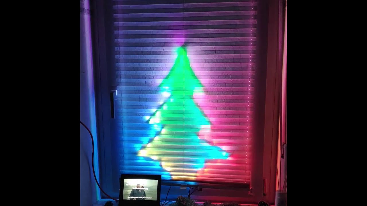

          Hab LOXpixel! mal auf Weihnachtsveträglichkeit geprüft (Wunsch der besseren Hälfte )
          • Gerhard
            Gerhard kommentierte
            Geil, so etwas muss ich mir auch bauen. Ich habe schon seit einigen Jahren ein 1,5m Stern Gerüst das nur auf so etwas gewartet hat. Hoffentlich schaff ich es bis zu Weihnachten das fertig zu bekommen
        • Leo Kirch
          • 831
          Sieht auf jeden Fall wild aus...👍
          • somebuddy
            • 28.07.2018
            • 157
            Ich mache das demnächst Mal etwas ruhiger und ein paar Weihnachts Funkel Effekte
