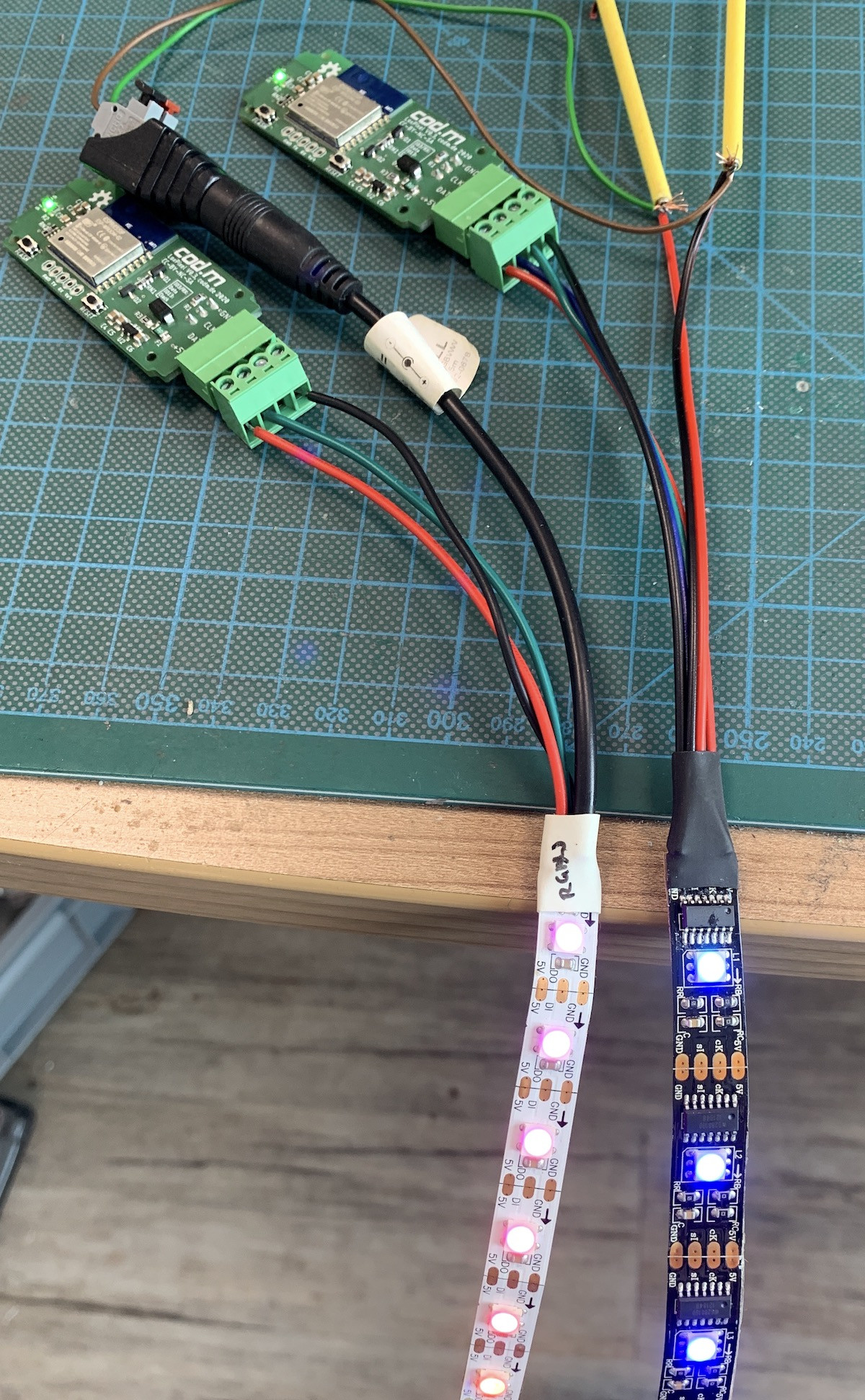

              Aber:
              Es wird auch der SK6812 angesteuert (über Pegelwandler), jedoch leider nicht wie er soll.
              Der letzte Teil ca. 20% bleibt komplett dunkel. Und wenn man in Loxone auf Rot stellt ergibt sich folgendes Bild: eine LED Rot, eine helles grün und eine blau, das aber korrekt über die ersten 80% des 5m Streifens (SK6812 mit 60 LEDs / m - also 300LEDs gesamt), die letzten LEDs (ca.20% bleiben ja dunkel). Das hab ich auch eingestellt - nur ein Streifen (Wand1 mit 300 LEDs). Hab irgendwie das Gefühl, dass er mit RGBW ein Problem hat - weiß aber noch wo man ansetzten könnte.
              Ändert man die Farbe ändert auch was, aber leider nicht wie es sollte.
              Der Streifen ist nicht defekt. an einem anderen Controller nur zum Testen (andere Software) läuft er.
              Anbei zwei Bilder zur Verdeutlichung. Hab Arduino 1.8.8 verwendet und die ESP8266 2.5.0 wie angegeben.
              Woran könnte das denn noch liegen ? Irgendwas mit FastLED ?

                Versuch bitte mal nach dem ersten Start bewusst ein anderes Passwort in das Feld LoxPixel! Password einzutragen. Also "1234" oder so. Und dies dann bitte einmal versuchen. In Verbindung mit admin , loxpixel oder nichts als Benutzername. Kann mir das Verhalten so noch nicht erklären. Welchen FASTLED Fork hast du verwendet? Hast du den über den Arduino IDE Library Manager runtergeladen oder händisch aus meinem Repo ?

                    Das wäre die richtige Repo. Das würde das Problem mit dem Weiß Kanal erklären.
                    Ich hab für deine Geduld zu danken bin immer froh wenn es nachgebaut und getestet wird! Nur so kann man Fehler finden!
                      #56
                      ES LÄUFT !! WOW bin total begeistert. Lag an der Library (bzw. mir). Jetzt klappt es perfekt. 1000 Dank

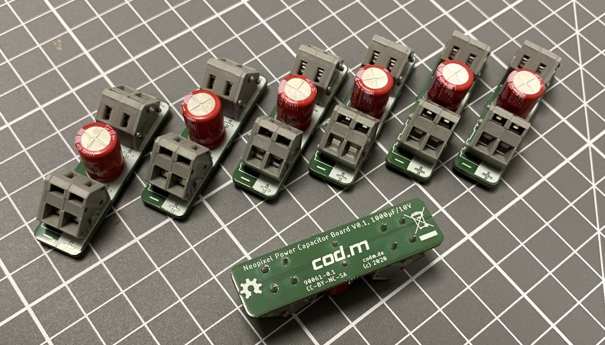

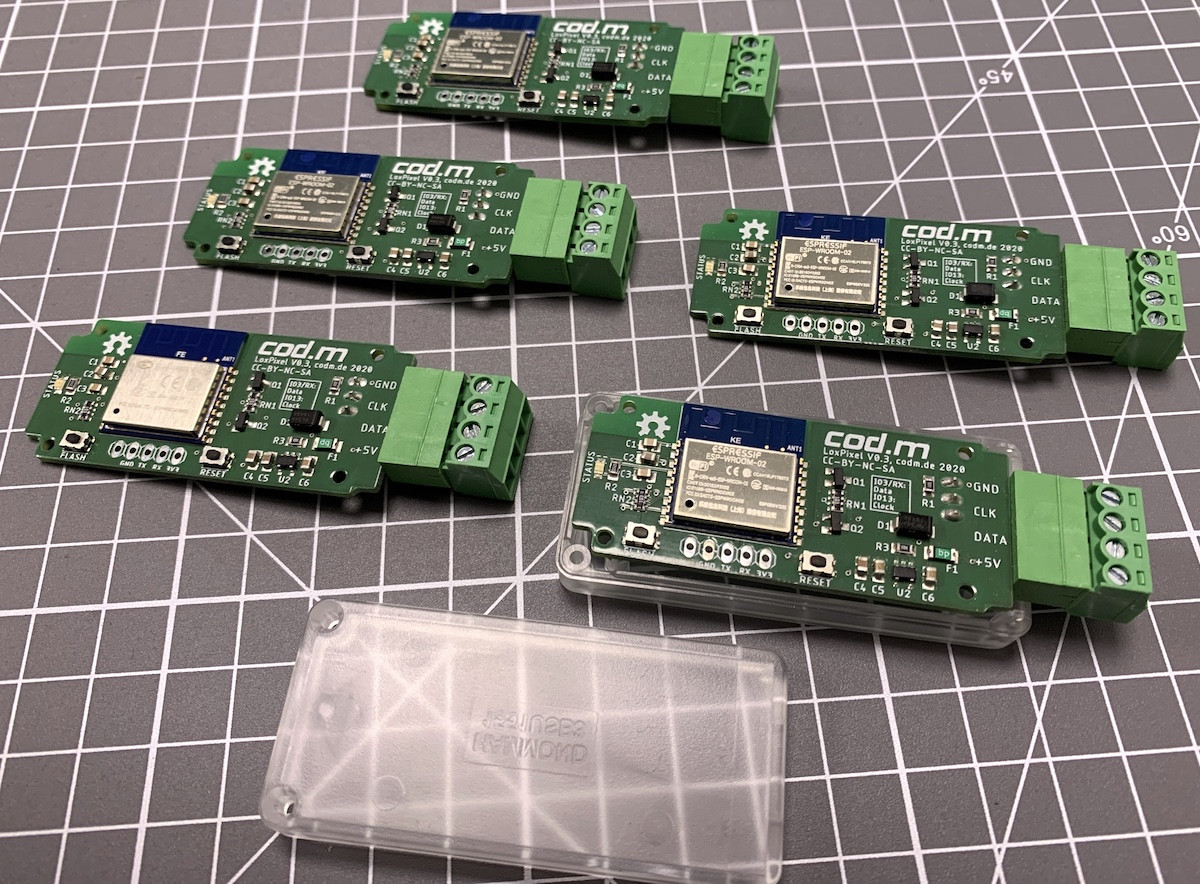

                          Kurzes Update, letzten Produktionsprotypen sind fertig und laufen hier seit Tagen ohne Probleme mit WS2812B und WS2801.
                          Klicke auf die Grafik für eine vergrößerte Ansicht  Name: neopixel-tests.jpg Ansichten: 0 Größe: 783,2 KB ID: 257091
                          Gehäuse werden gerade bearbeitet und kommen hoffentlich diese Woche. Ich bestelle jetzt die endgültigen Platinen.
                          Klicke auf die Grafik für eine vergrößerte Ansicht  Name: neopixel-prototype.jpg Ansichten: 0 Größe: 380,9 KB ID: 257093Klicke auf die Grafik für eine vergrößerte Ansicht  Name: neopixel-power-delivery-boards.jpg Ansichten: 0 Größe: 273,0 KB ID: 257092
                          Rechts seht ihr auch noch die schon fertigen capacitor-boards, die im Idealfall bei jeder Einspeisung am Neopixel Stripe genutzt werden sollten. Siehe https://learn.adafruit.com/adafruit-...ring-neopixels

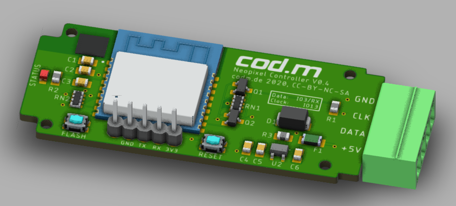

                          Hier noch die 3D-Ansicht der aktuellen Platine :-)
                          Interaktive Version: https://a360.co/2VSuZls
                          Klicke auf die Grafik für eine vergrößerte Ansicht  Name: neopixel-3d.png Ansichten: 0 Größe: 230,2 KB ID: 257095
